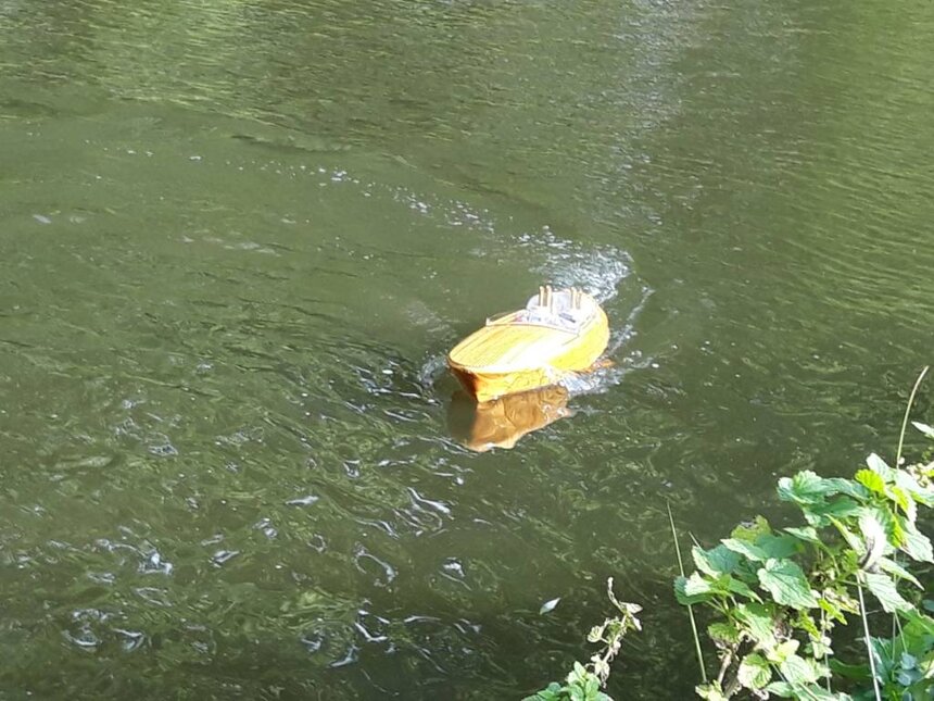

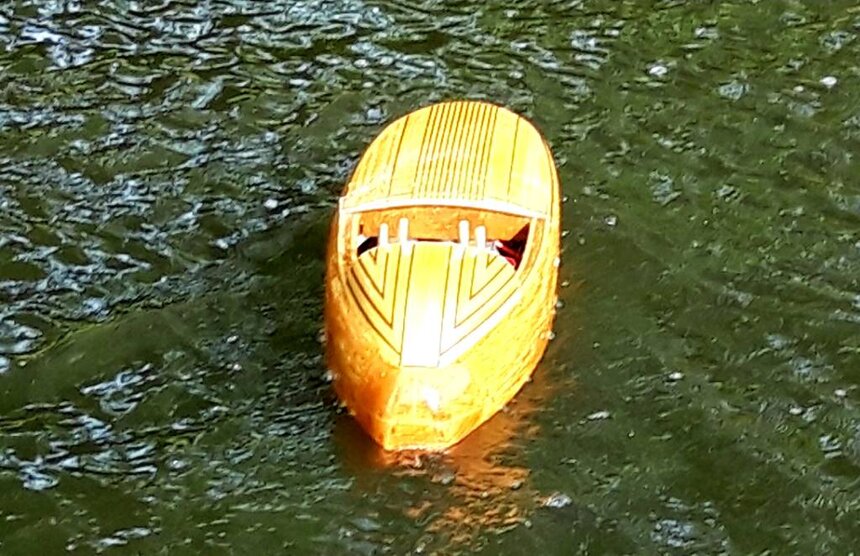

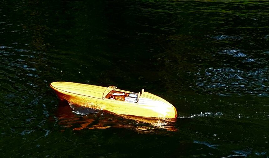

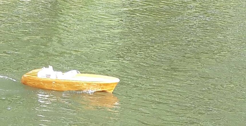

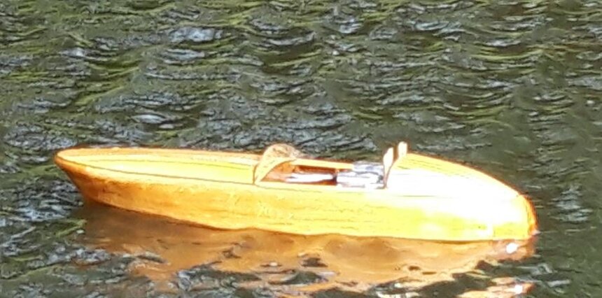

Maiden vandaag,gaat langzamer dan verwacht.
Maar het is voor zo'n groot zwaar houten model niet verkeerd .AfbeeldingAfbeeldingAfbeeldingAfbeeldingAfbeelding

Meer een cruiser dus 👍

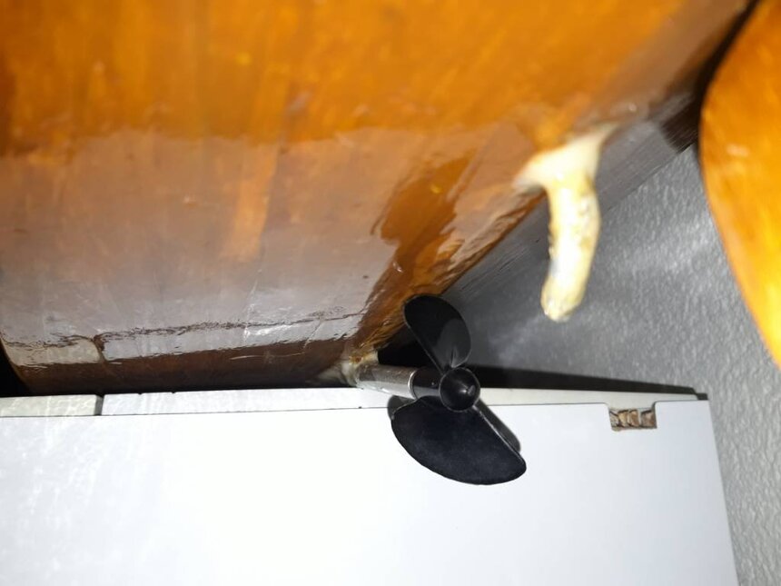

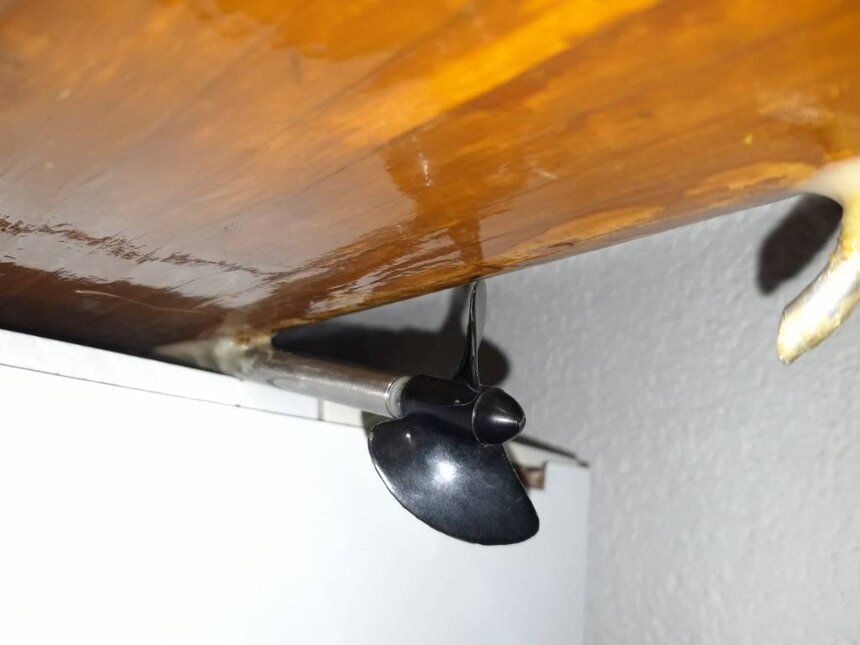

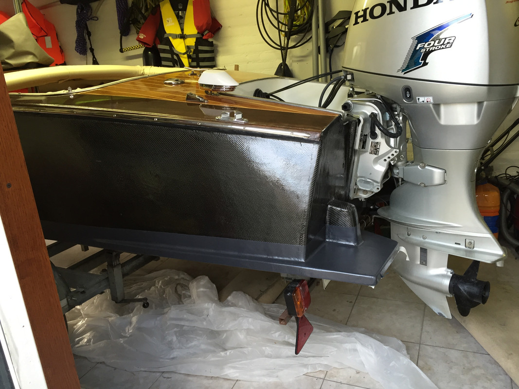

heb je al een grotere propellor geprobeerd?
Ik weet dat dat bij mijn boot veel uit maakt qua top snelheid en max rpm.
Bij een buitenboord motor kun je de boot trimmen door de hoek te veranderen van de motor. Bij een vaste schroef niet en zal je het op een andere manier moeten proberen.
Wat ook kan werken en wat ze vaker doen is de bodem wat verlengen. dit om de boot sneller/ beter in plane te krijgen.
Zie voorbeeld van mijn eigen boot.
Was al bij aankoop, dus weet ook niet hoe de boot zou varen zonder romp uitloop.
Maar ook al is de boot best zwaar tov een polyster boot goed hij erg goed in plane.

Prop is een 52 dus al behoorlijk groot.
Ik denk idd een trim randje achterop.
