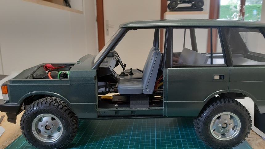

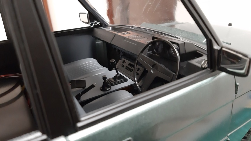

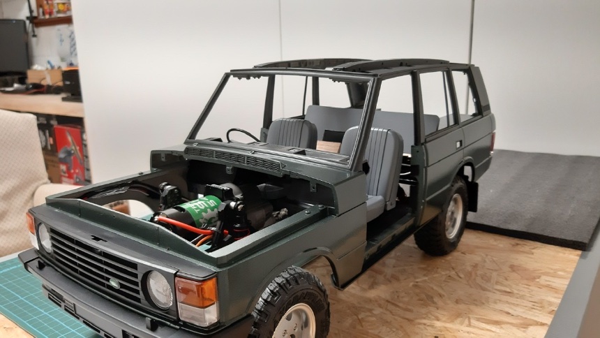

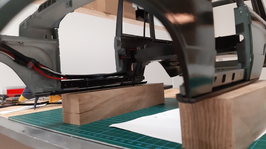

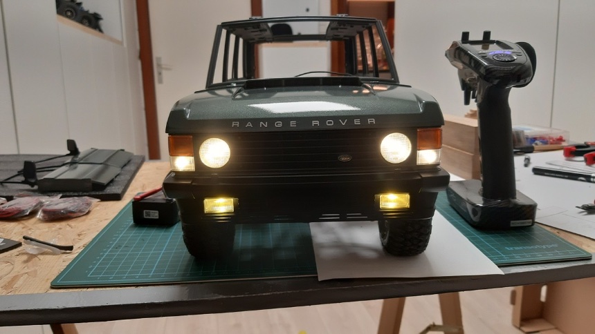

Vandaag lichtjes ingebouwd, en eens gekeken naar de kofferbak en achterbank.
Zeteltjes gespoten, maar dat moet donkerder grijs worden...

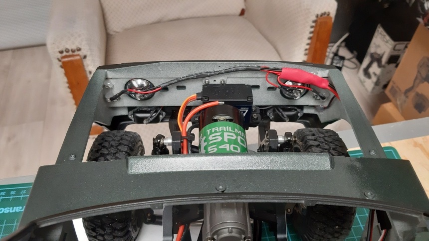

Verlichting was het grootste werk...

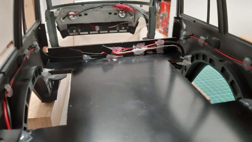

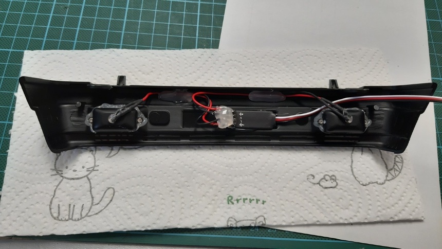

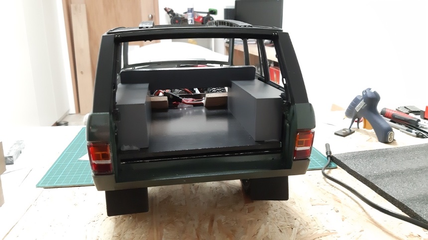

Achter
Mistlampen bedienbaar vanaf zender
Netjes wegwerken
Ze werken dan nog ook!

Mooi gefixed [emoji108]

Heel netjes
Mooie lamp kleuren 😁👍🏻

Thx, is warm white, en de mistlampen zijn eens in Tamiya transparant geel gedoopt ;)
Re: BRX01 Range Rover Classic 5d
Bericht door Gert-Jan » 17 mar 2020 08:24
Je kabeltjes liggen netjes, daar wordt ik blij van :D
Geen rattennest bij jou aan boord!

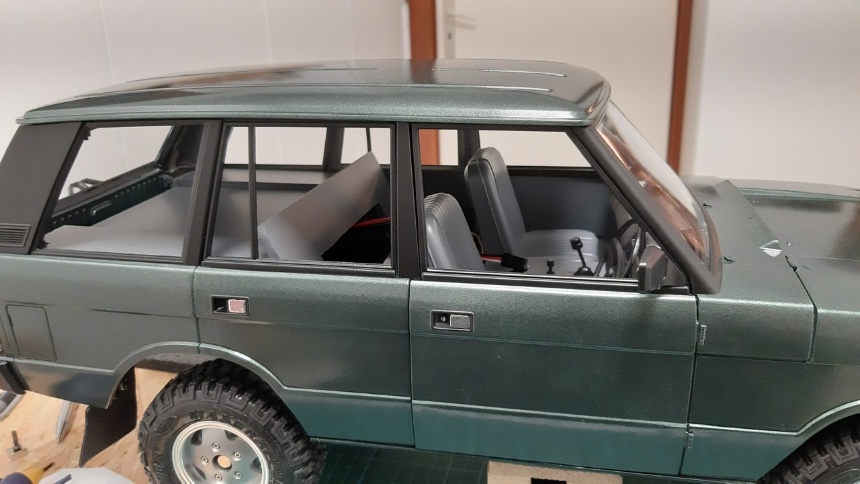

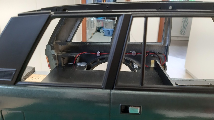

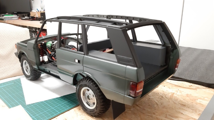

Binnenwielkasten gemaakt, en een “achterbank” waar de batterij nog door kan om een toch wat betere gewichtsverdeling te krijgen...

Ziet er mooi uit. Waar heb je de accu liggen? Op de originele plek of verder naar achter onder de hoedenplank?
Donpanzani
Berichten: 185
Locatie: Astene
Bericht door Donpanzani » 20 mar 2020 17:57
Thx jongens!

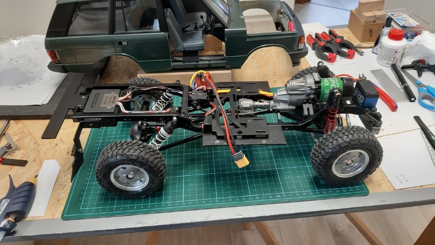

Op de originele plaats zitten de zetels, bovendien moet je er dan telkens de carrosserie afhalen...
Deurtjes zijn namelijk te strak om veelvuldig open en dicht te doen.
De accu ligt dus achterin, vandaar de opening in de achterbank, zo kan deze toch zo ver mogelijk naar voor voren komen te liggen.
Ik overweeg een shorty pack te kopen, kan ie er in de breedte in.

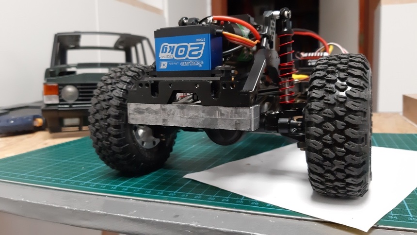

Door de zeer zware achterkant voldeden de originele shocks niet meer, de kont hing omlaag :(
Opgelost door een zwaardere traxxas 80mm shock te gebruiken met de 110mm spring erin...
Zo houdt ie het prima!
Vooraan blokje ballast gehangen ter compensatie :D
We zijn er bijna ;)
