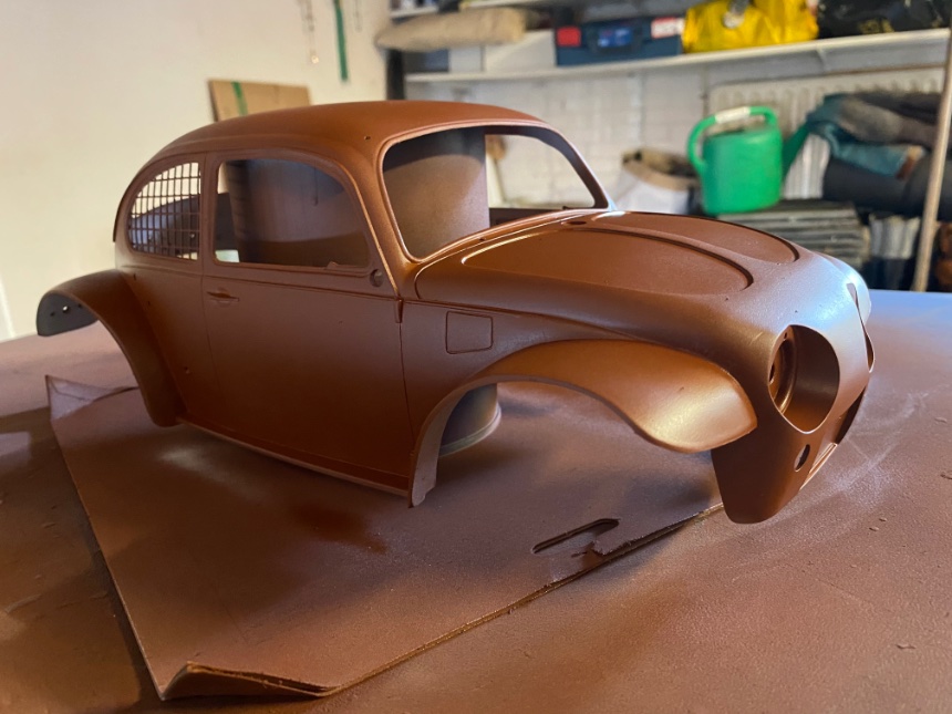

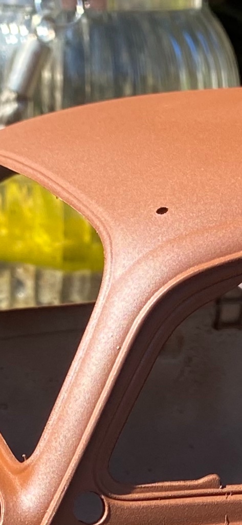

Bericht door Peer » 29 mei 2021 11:25
Nu in de onderliggende roestkleur en een prima structuur!

Bericht door Peer » 29 mei 2021 11:27
Hierover komt dezelfde verf alleen in de grijze “battleship grey” kleur. Deze schuur ik dan licht op met korrel 1000/1500. Waar ik roest wil, schuur ik verder door. Ben benieuwd!

Re: Sand Scorcher crawler
Bericht door wesley » 29 mei 2021 13:13
gaaf ben benieuwd naar eindresultaat
Bericht door coopertje » 29 mei 2021 22:40
Mooi structuur die verf, net al echte roest. Ben je niet bang dat je de structuur wegschuurt? Juist waar het roest er doorheen komt wil je hem wat grover houden lijkt mij :think:
Bericht door Paulus crosskabouter » 29 mei 2021 22:47
coopertje schreef: ↑29 mei 2021 22:40 Mooi structuur die verf, net al echte roest. Ben je niet bang dat je de structuur wegschuurt? Juist waar het roest er doorheen komt wil je hem wat grover houden lijkt mij :think:
Dat kan je oplossen door, daar waar je roest wil zien, vochtig zout op de bruine laag te draperen. Dan de blauwe laag spuiten en na drogen het zout wegwrijven.
Hoe dan ook, het gaat er wel heel gaaf uitzien Peer met dat grondige voorwerk 👌🏼
Peer (30 mei 2021 07:57)
Bericht door Peer » 30 mei 2021 08:01
Klopt idd. Dat zal ik moeten zien. Ondertussen ook al de kleur gespoten en deze is net zo lekker grof. Na het schuren kan ik ook nog wel wat doen met mijn potje met staalwol en azijn en wat pigmenten.
Dit is de eerste keer dat ik een body zo aanpak. En te roestig maak ik het niet, omdat ik geen stukjes uit de body ga halen. Dus meer de randjes etc.
Bericht door Peer » 30 mei 2021 08:03
Paulus crosskabouter schreef: ↑29 mei 2021 22:47
Heb het gezien met zout en is zeker wel iets om te proberen de volgende keer.

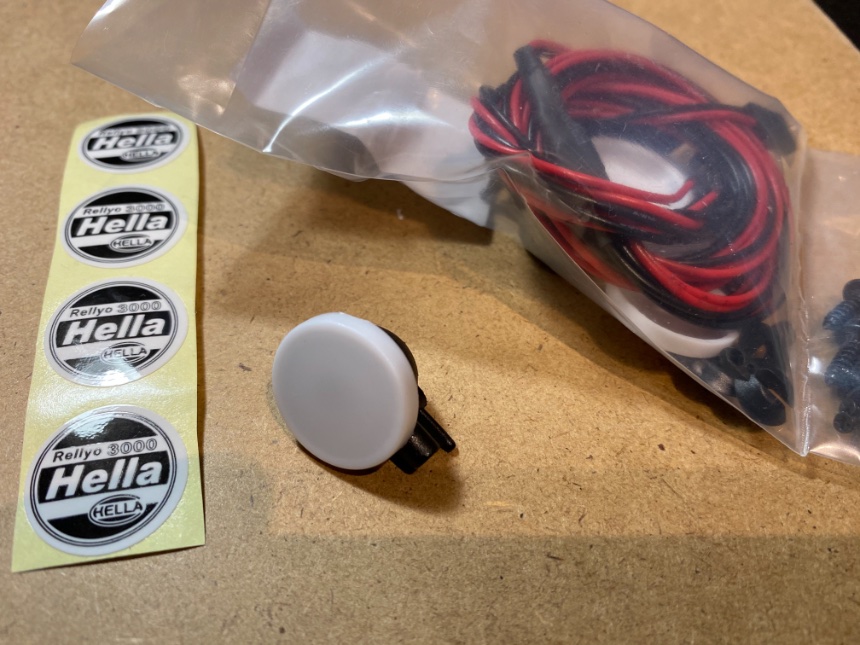

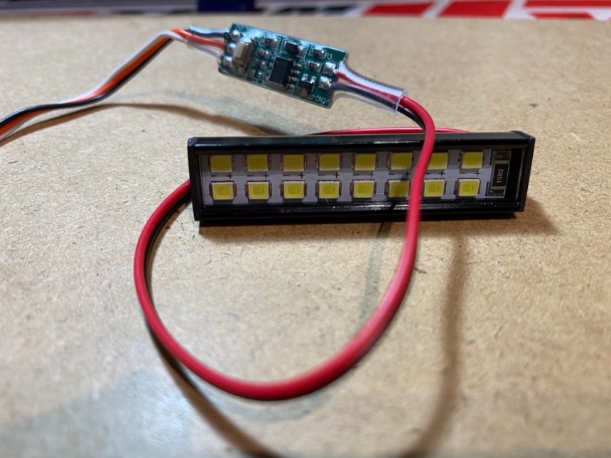

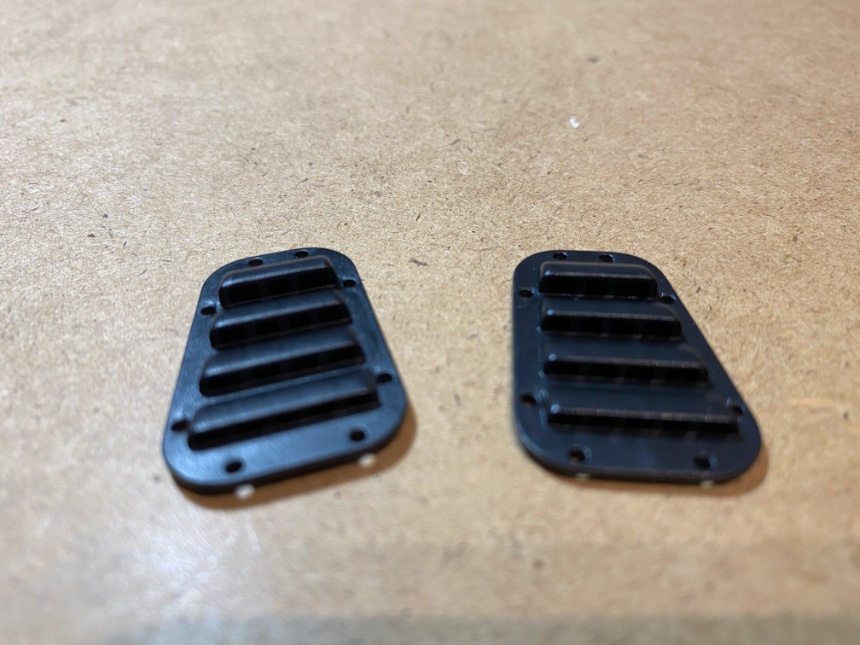

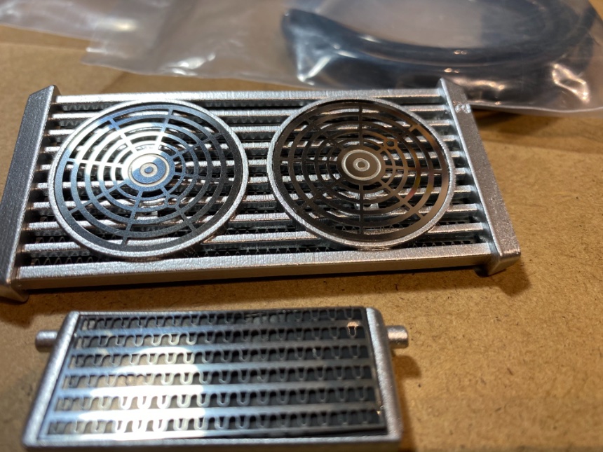

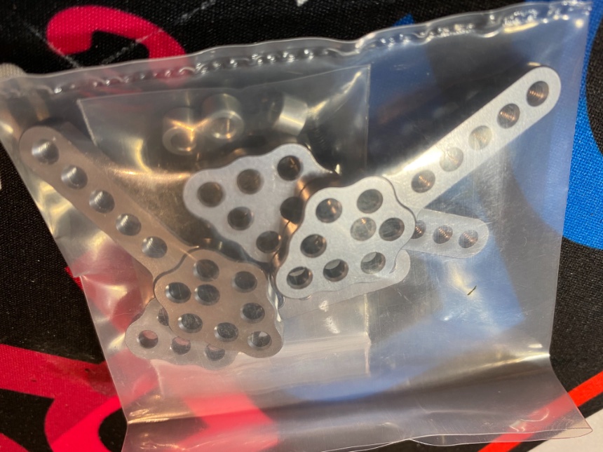

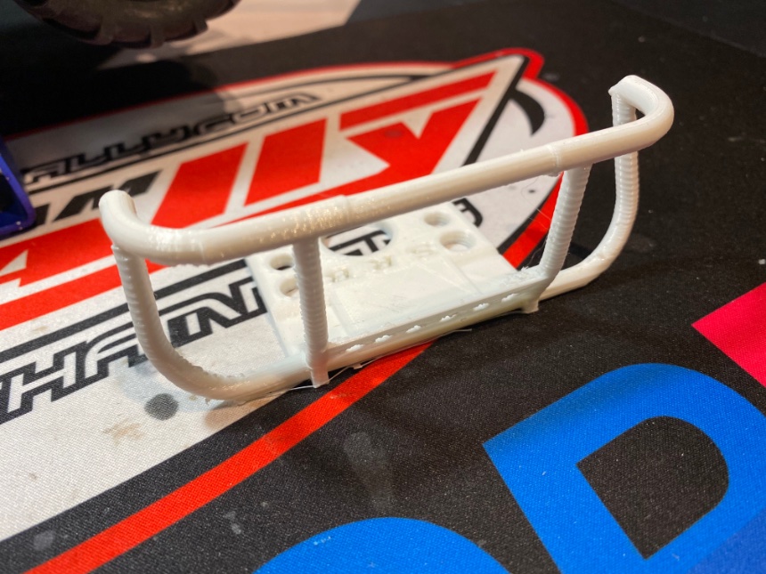

Bericht door Peer » 04 jun 2021 21:05
En weer wat spullekes binnen gekregen voor de Beetle.

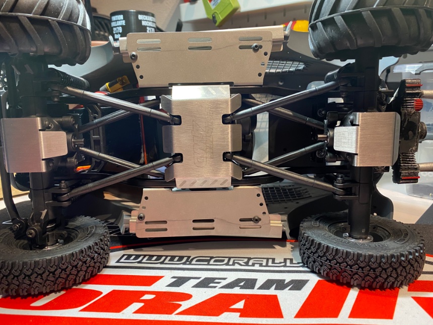

En wat aluminium aan de onderzijde...
