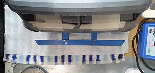

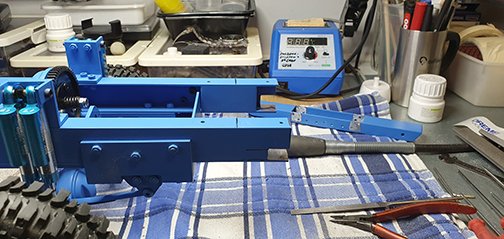

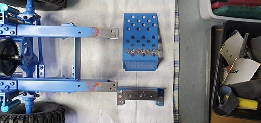

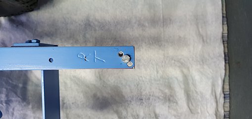

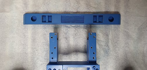

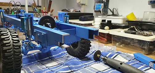

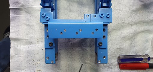

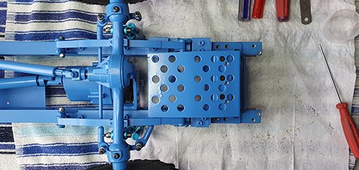

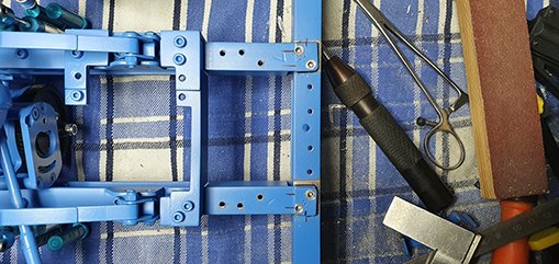

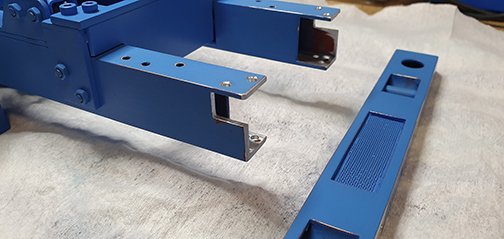

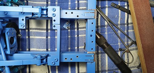

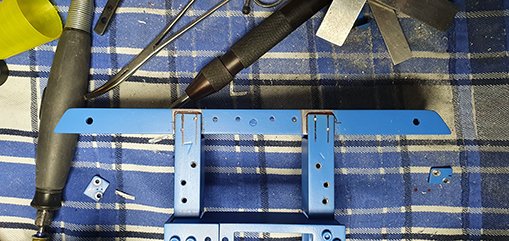

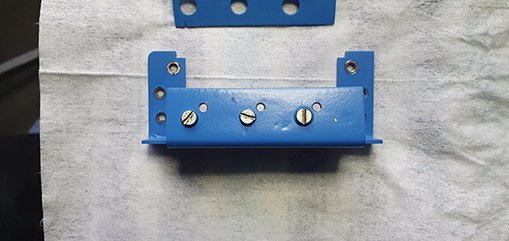

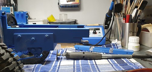

Na het op maat zagen van de liggers ook gelijk de uitsparingen voor de schroeven uitgezaagd.
Vervolgens de bumper weer even gepast en nagemeten en de gaten afgetekend. Voor zowel de boven als onderkant.
Voor de onderkant was ik dus- zoals al eerder aangegeven - blij dat ik de afgezaagde stukjes bewaard had. Omdat de bumper aan de onderkant aan de binnenzijde van de liggers valt kon ik de reeds aanwezige gaten niet zien :think:
De afgezaagde stukjes als passtukjes op de liggers gelegd en vervolgens de gaten afgetekend
Tot slot nog alles even netjes gevijld
Subonno (29 nov 2020 17:39)

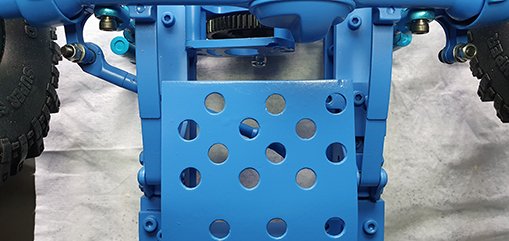

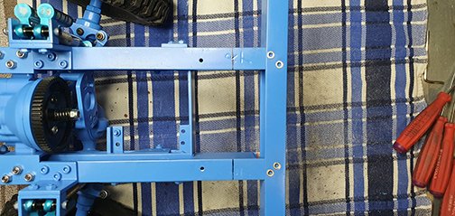

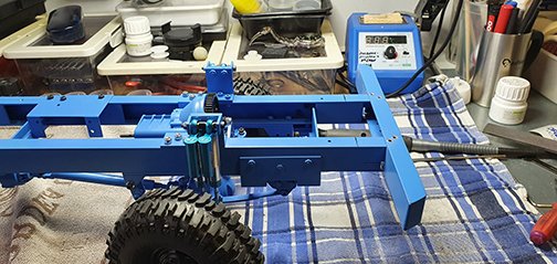

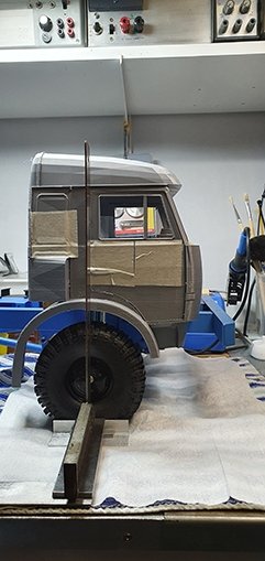

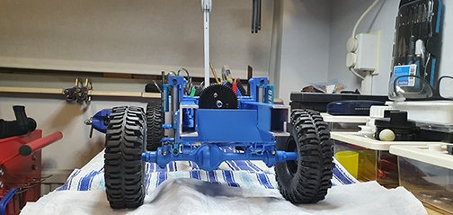

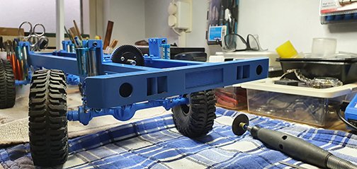

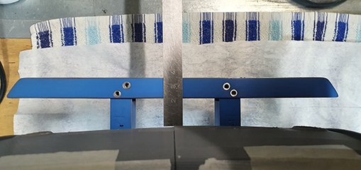

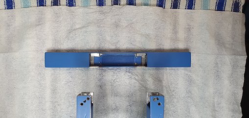

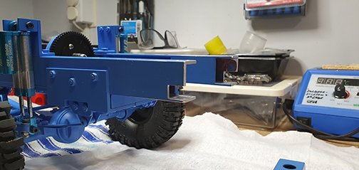

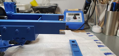

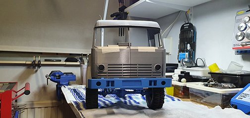

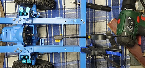

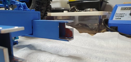

Bericht door Gijs » 04 nov 2020 17:27
Om er zeker van te zijn dat ik goed gezaagd had - alsof je daar dan nog wat aan kunt veranderen :think: :doh: :D - de cabine weer op de juiste plek op de chassisliggers gezet en vervolgens weer gemeten : 3,4 cm. Spot on! :dance:
Het begint al een beetje op een Kamaz 4911/4326 te lijken ... ;)
Oh ja, ik had het toch ook al even over die 'zo scheef als een hoer zittende keienvanger'? Dat probleem heb ik ook maar gelijk even aan- en opgepakt
Tot slot de foutieve gaten 'weggeschroefd' en alles netjes geschuurd zodat er weer grondverf op kan. Wordt vervolgd
Gert-Jan (04 nov 2020 18:32)
