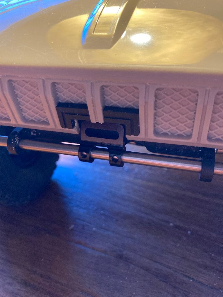

De bumper mount past...phew...
De fairlead heeft zijn plekje gekregen en daarop de grill ook een beetje gemodificeerd.
Volgende stap wordt wederom een aangepaste versie van de bumper mount om de slang met kabel voor de lier in door te kunnen voeren.

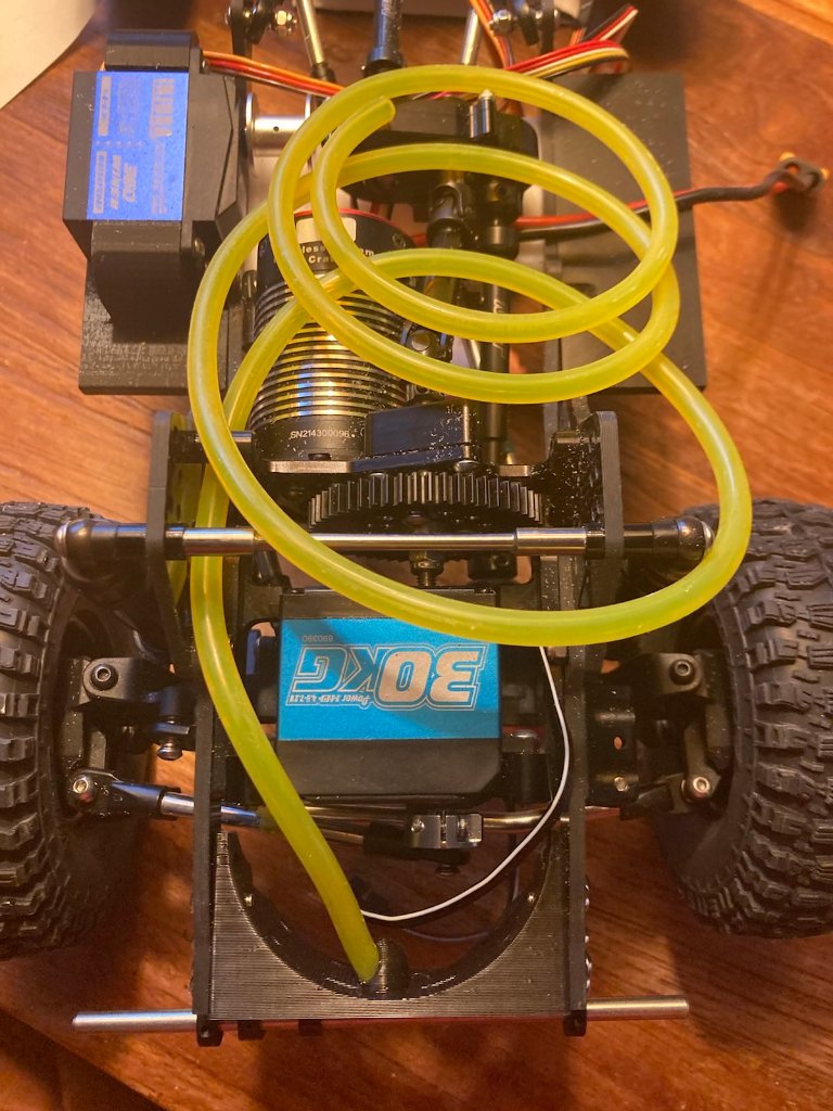

Bericht door Patrick » 27 apr 2024 21:25

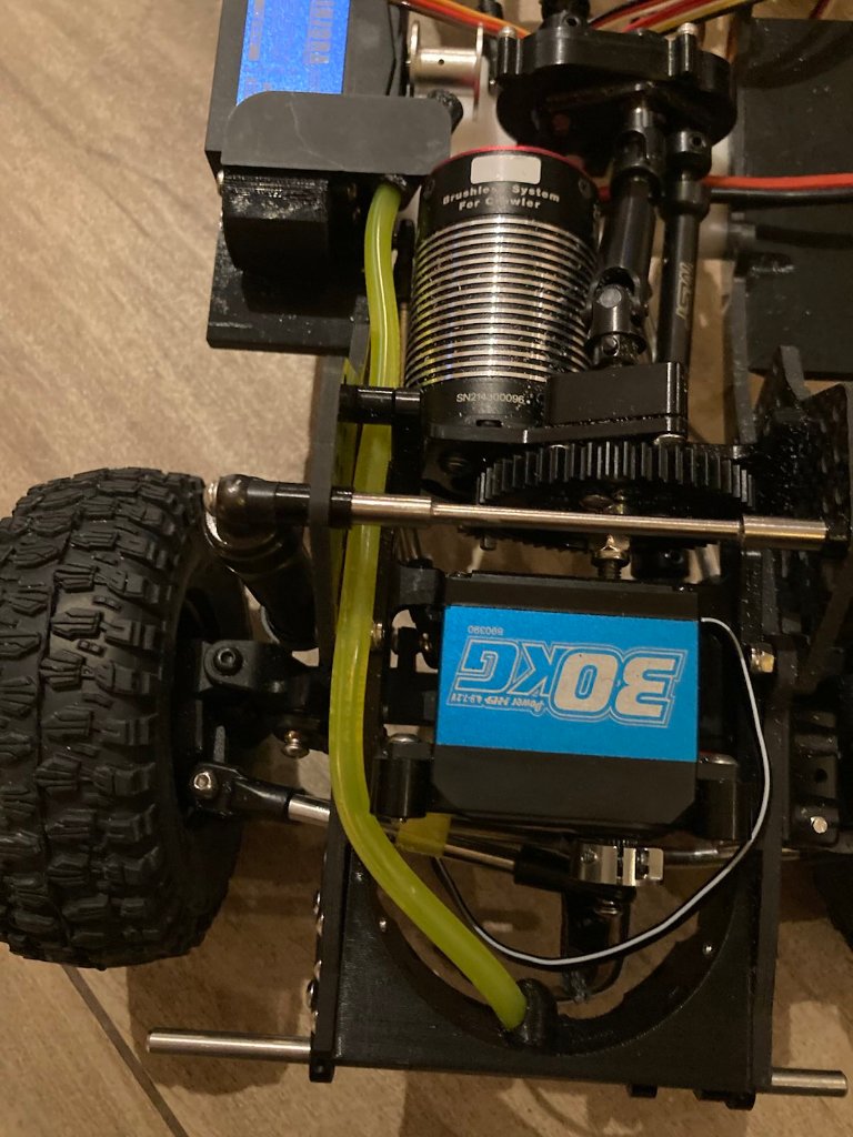

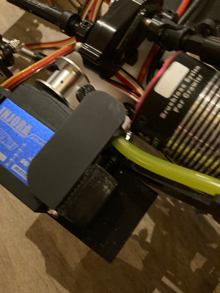

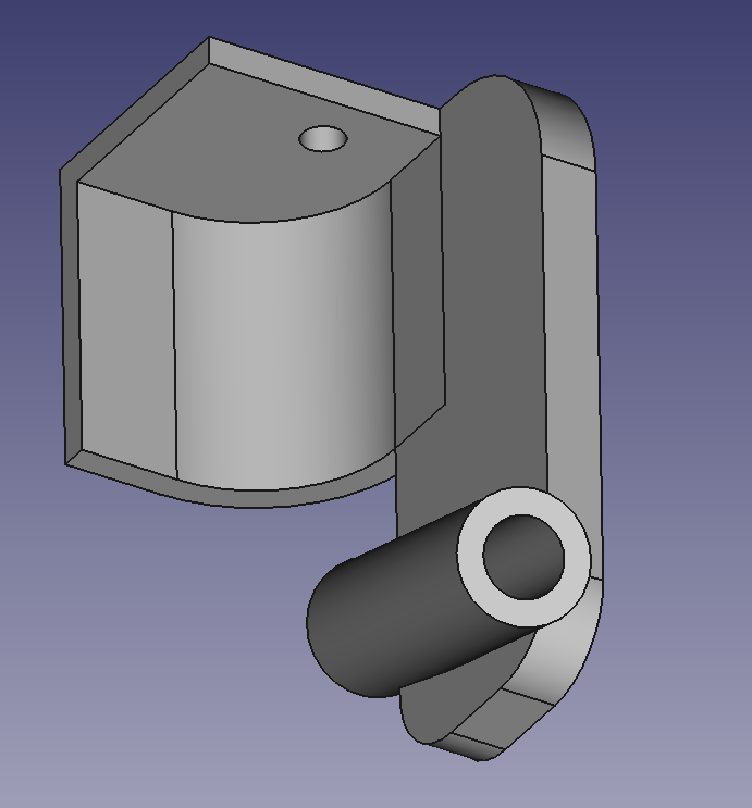

Na een hoop geklooi ligt de brandstofslang op zijn plek.
Bij de lierservo zit er nu een add-on op de al bestaande servomount, die het slangetje geleid naar het spoeltje.

Re: Patrick's Loyota
Bericht door Arrma racer » 28 apr 2024 08:04
Ik zet wel een ? bij dat kunststof slangetje, als er kracht komt te staan op de servo lier zal het vervormen.
Is een stukje buitenkabel van een brommer/motor geen betere geleiding?
Deze gebruikers waarderen Arrma racer voor dit bericht:
johmir (28 apr 2024 19:26)
Bericht door Patrick » 28 apr 2024 09:49
Arrma racer schreef: ↑28 apr 2024 08:04 Ik zet wel een ? bij dat kunststof slangetje, als er kracht komt te staan op de servo lier zal het vervormen.
Ja daar heb je wel een punt. Ik ben ook bang dat het touw in de slang gaat snijden. Bij het verder afbouwen ga ik daar achter komen.
Dankje voor de tip. Want dat is denk ik wel een goede oplossing.
Bericht door coopertje » 29 apr 2024 08:12
Ik heb een stukje PTFE slang van de 3D printer gebruikt als geleider in mijn Range Rover. Heb je vast nog wel wat van liggen en anders geef maar een gil :D
Bericht door Patrick » 29 apr 2024 08:43
coopertje schreef: ↑29 apr 2024 08:12 Ik heb een stukje PTFE slang van de 3D printer gebruikt als geleider in mijn Range Rover. Heb je vast nog wel wat van liggen en anders geef maar een gil :D
Oow ja. Natuurlijk. Dat is ook een goed idee. Thanks.
idd..daar heb ik nog wel wat van liggen ;)
