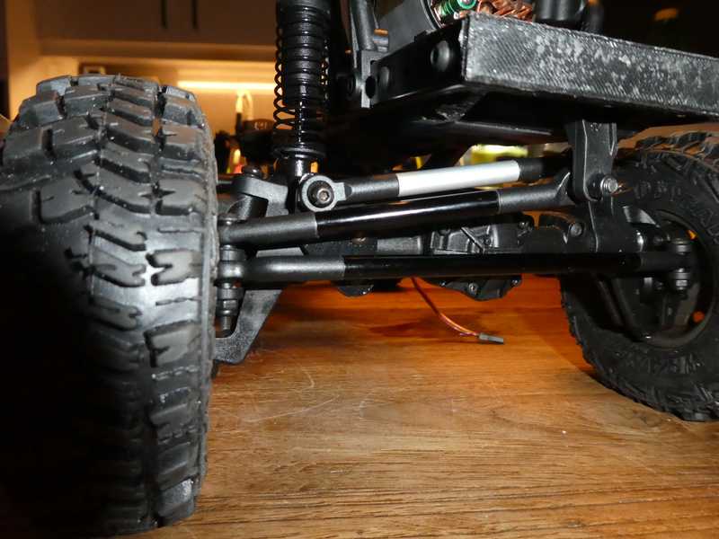

Een MST CFX-W heeft standaard de servo op de as. Dat is niet mijn smaak, dus ik wilde hem op het chassis.
Op Thingiverse kwam ik een mooi ding tegen. https://www.thingiverse.com/thing:2630337
Dat is voor de CFX en past dus op het chassis. Wat niet lekker uitkwam, was al het andere.

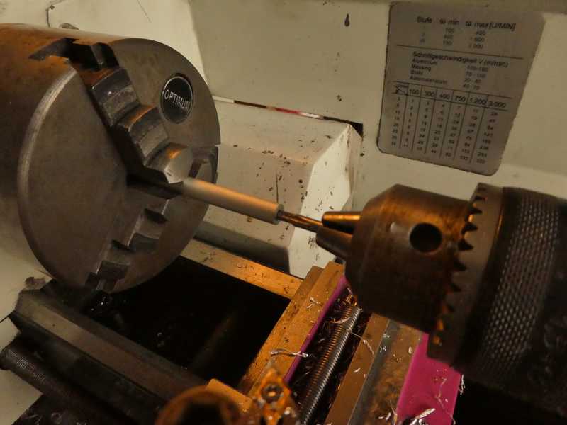

De mount van de panhard link kan niet op een CFX-W as, en dus moest ik iets verzinnen. Een custom mount op de as dan maar.

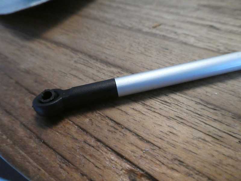

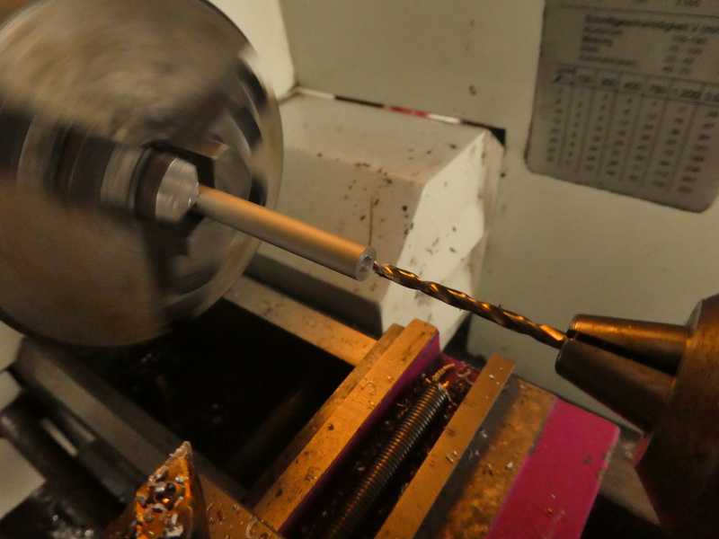

Op het draaibankje een 2.5 mm gat boren in de nieuwe link
Ook op het draaibankje een M3 draad erin tappen
Strakker dan strak

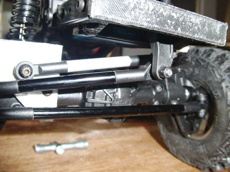

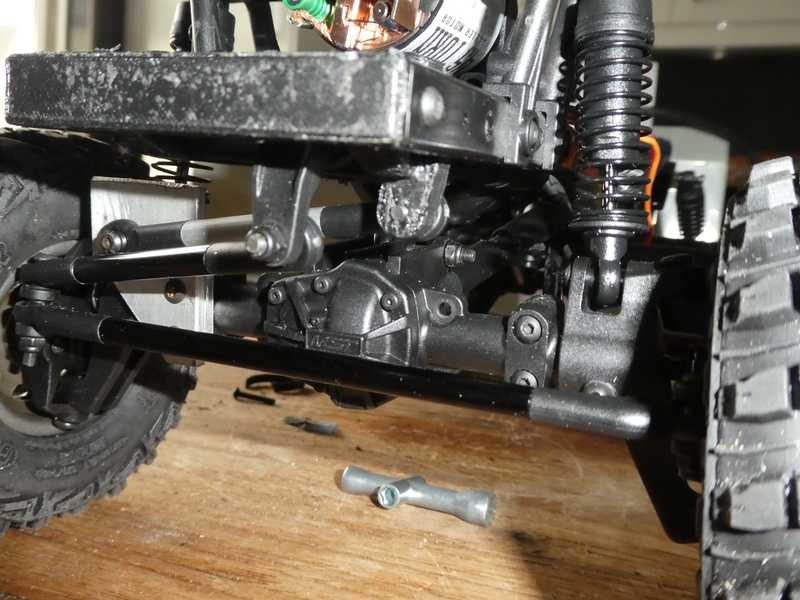

De custom mount in actie. Lelijk he?
Het is lelijk, oh zo lelijk, maar het werkt wel.
En nu de mount eens flink onderhanden genomen. Ziet er een stuk beter uit.

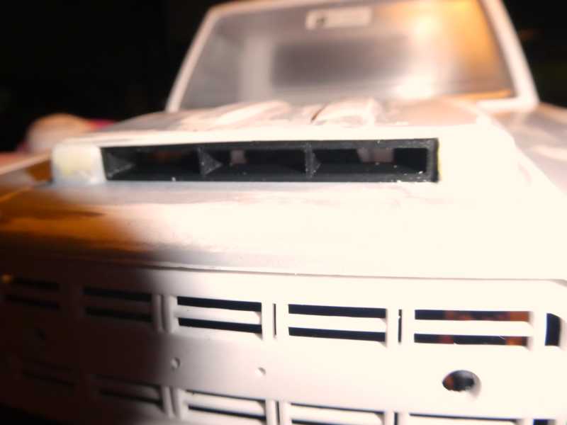

Net nog even een grill voor in de scoop geprint. Morgen weer aan de plamuur ;)
Scoop met grill
