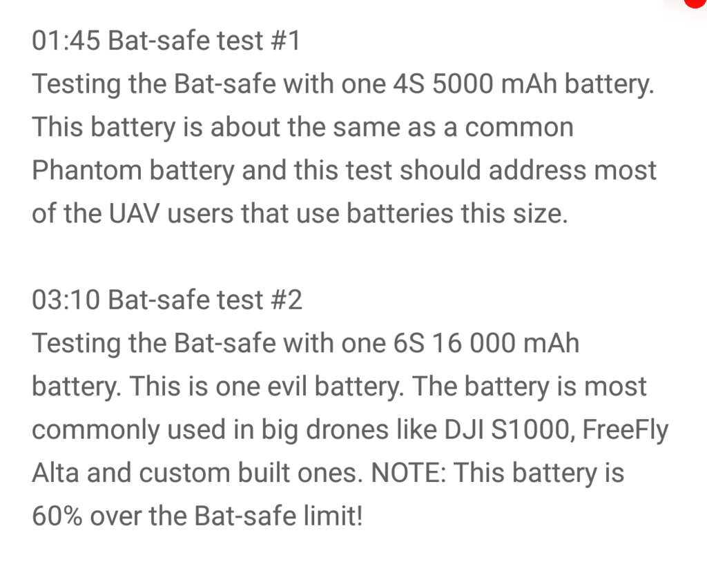

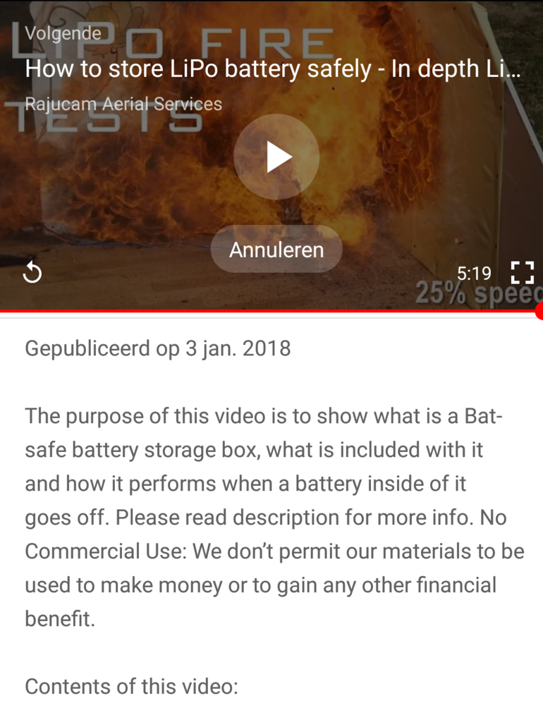

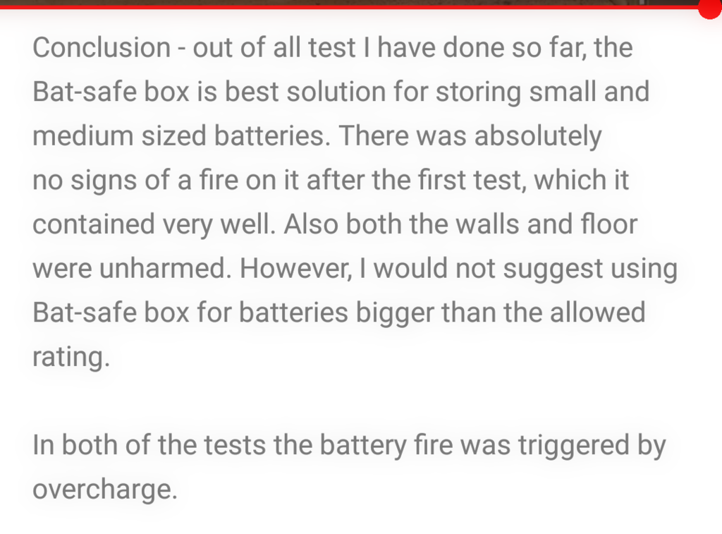

Je moet wel de beschrijving bij het filmpje even lezen Patrick. Nu zaai je panniek om niets.
In het tweede deel van het filmpje wordt een 6S lipo van 16Ampere gebruikt. De maker van dit filmje geeft ook aan dat dit 60% boven de limiet van de box zit. Zo te zien sluit hij de box ook niet af naar het lijkt.
Als je de box gebruikt zoals hij bedoeld is blijven de vlammen binnen de box en heb je alleen rook. Dat je ten allertijden voorzichtig moet zijn is logisch.

Een munitiekist is zonder modificaties gevaarlijker dat de Bat-Save. De druk kan te hoog worden als je niet een stuk van de seals weg haald. Nadeel hiervan is dat er veel rook en roet vrijkomt.
Bij de Bat-safe kan de druk weg en worden de meeste roetdelen gefilterd.
Bij normaal gebruik is de Bat-safe een van de veiligste oplossingen voor het laden van de lipo. Ik heb nog niet iets beters gezien dat kant en klaar verkocht wordt.
Alleen ff een filmpje neerplempen en zeggen dat het "er niet zo best uitziet" is niet een juiste weergave van de werkelijkheid.

Wat mij opvalt. Tweede test wordt gedaan in de reeds van binnen door test 1 uitgebrande en nu aangetaste en onbruikbare BatSafe box. De BatSafe Box heeft bij test 1 gedaan wat die behoort te doen en vervolgens mik je die weg en koop je een nieuwe. Als ik het verkeerd zie corrigeer me maar.
Dit is nu een beetje (met alle respect) als een munitiebox waarin de munitie is ontploft. Hierbij heeft de munitiebox zijn werk gedaan en niemand is gewond geraakt. Alleen is de munitiebox wel ernstig vervormd, staat bol, deksel sluit niet lekker meer. Vervolgens leg je er een zware granaat in die je tot ontploffing brengt en de reeds aangetaste munitiebox spat nu uit elkaar. Oordeel gevaarlijk. Nee, de munitiebox moet je niet hergebruiken, reeds aangetast en nu ga je hem bewust nog zwaarder opblazen. Zoiets als een crashtest met een auto doen met 50km/u tegen een blok beton en dan dezelfde test met dezelfde nu aangetaste auto overnieuw doen met u 200km/u. En oordelen dat de safety kooi niet werkt. Nee, die was al aangetast.
Of redeneer ik verkeerd?
De BatSafe is overigens niks anders als een dubbelwandige munitiebox, alleen is het concept doorontwikkeld. Idee is afgeleid van wat sommige doen, een munitiebox van binnen bekleden met vuurbestendig materiaal. Dubbelwandig, druk en rook kan ontsnappen en vlammen worden dankzij isolatie binnenin gelaten. Maar wel in redelijkheid. Er is tegenwoordig ook een groter model.
Hoe dan ook. Mij viel op dat een aangetaste BatSafe hergebruikt wordt voor test 2 waarbij ook nog ver boven opgegeven specificaties getest wordt. Dan is de uitkomst niet verwonderlijk. Een Lipozak die uitgebrand is door een Lipo brand hergebruiken voor een nieuwe test en er dan een zwaardere brand in simuleren lijkt mij ook niet een correcte test. Test 1 is dus prima, test 2 in een nieuwe BatSafe Box had een juiste uitslag kunnen geven, mits binnen door fabrikant opgegeven specs.

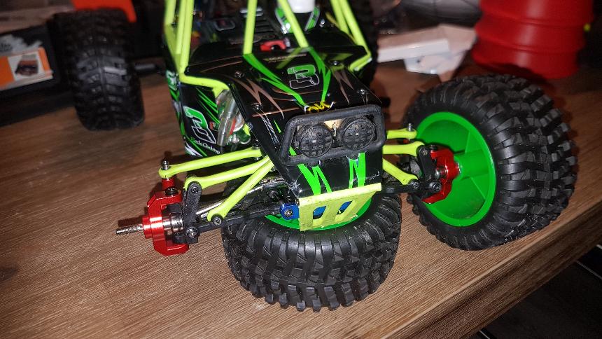

Dan ff aansluitend bij het topic: de steering hubs vervangen, de plastic originelen waren veeeeel te flexibel, stuurt nu al 75% strakker!
Rood staat nu nog ff minder, maar bij de nieuwe kleuren hopelijk ghoeedddddd..... :D
