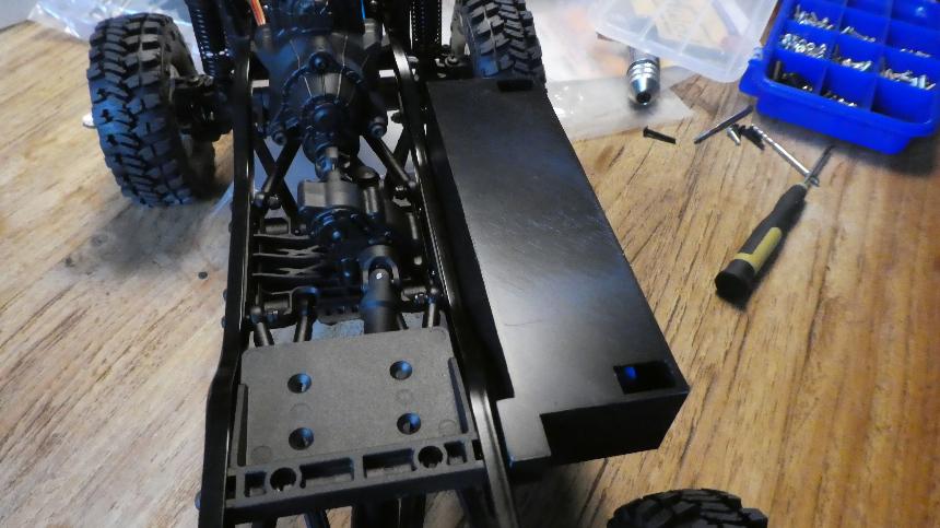

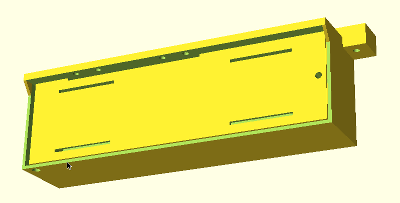

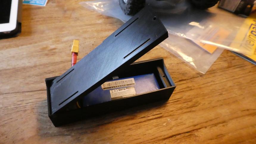

De bakken en luiken zijn ontworpen. Een aantal prototypes hebben al op de auto gemonteerd gezeten, met wisselend succes.
Bakje met deksel (deksel zit straks onderop) met sleufjes voor het water.
Nu ga ik eerst de wielen monteren en chassis op maat maken (links op lengte) en dan misschien nog de schroefgaten 1 a 2 mm opschuiven van de bakjes. Ben er al wel achtergekomen dat de body nog een milimeter of 3 a 4 naar voren moet. Eerst dat allemaal uitlijnen en dan de bakjes printen.
Daarbovenop een plaat styreen lijmen die links en rechts nog extra verbind, en daarbovenop het interieur.

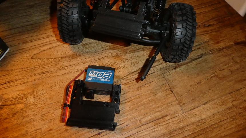

Vandaag begonnen met de body passend maken op het chassis.

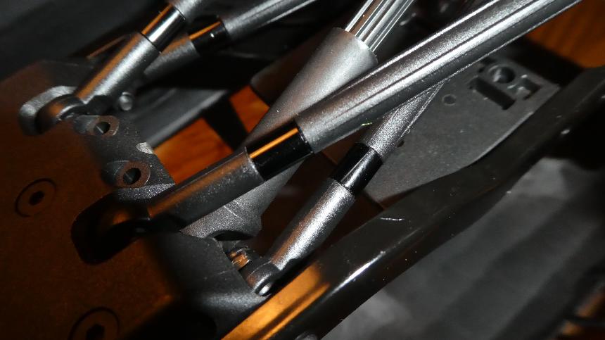

Eerst de servo/panhard/body mount 2.23 mm langer gemaakt en toen geprint, zodat de voorwielen goed uitkomen.
De achter links moesten alle 4 met 7.75 mm verlengd worden. Omdat ik deze keer geen metaalkleurige links wil, heb ik nu nog even gekozen voor een verlenging. Ik had nog 12mm busjes liggen van de CFX-W. Deze heb ik op de draaibank afgedraaid tot 7.75 mm.

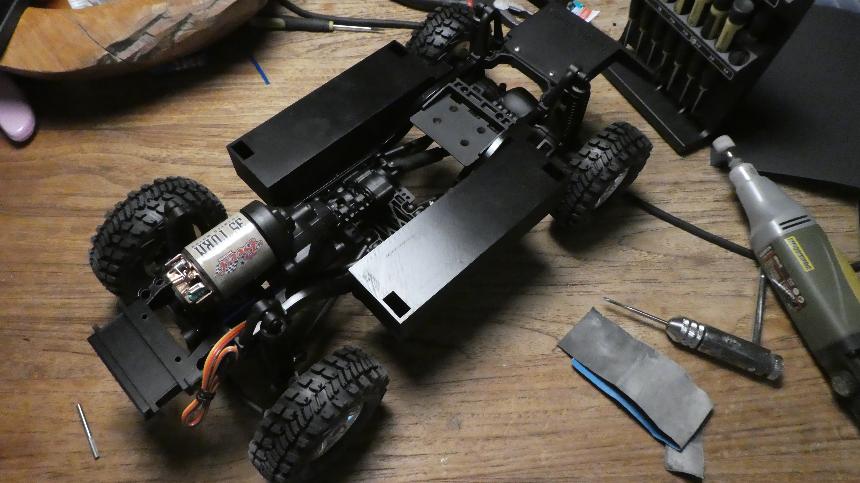

Het eindresultaat voor nu. De printer gaat komende nacht de bakjes printen.
Wel viel me op dat de body niet perfect symetrisch is. Dat zag ik aan de achterspatborden icm de banden. Maar ach. Je ziet toch maar 1 kant tegelijk ;)

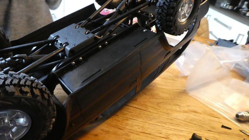

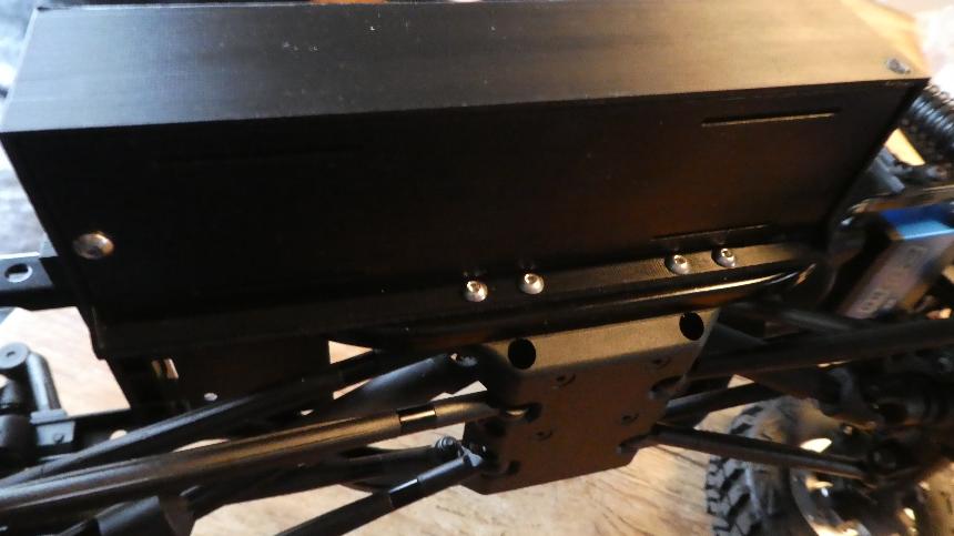

Weer een stapje verder. 2200 mAh accu past erin met de XT60 naast of op de accu. Ruim genoeg dus.
Nu de andere kant.

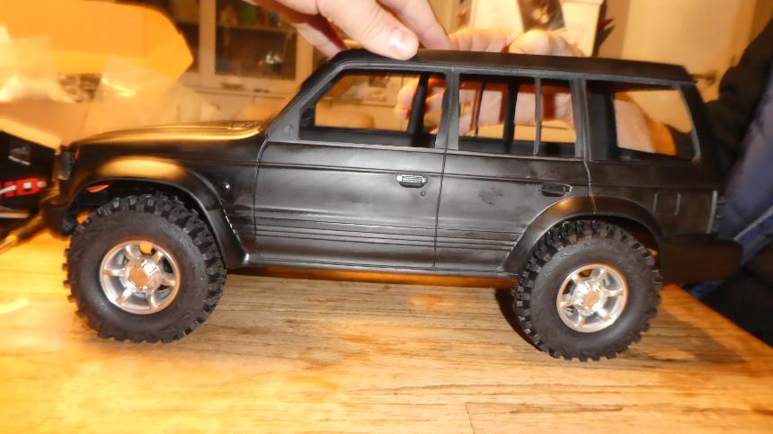

Inmiddels zitten ze er allebei op.
Net de body ook nog een beetje gedremeld ivm een beetje aanlopende banden. Gelukkig allemaal nagenoeg buiten beeld.
De body is net gewassen, en moet nu even in alle kiertjes drogen. Daarna primer erop.
