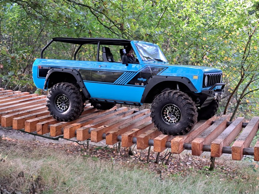

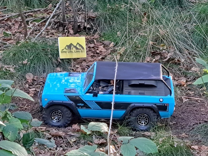

Body is op wat details na klaar. Ben nog in afwachting van een bijrijder en komen nog wat scale accessoires in de kofferbak.
Vandaag maidenrun tijdens Trailhunters event. Ging prima.

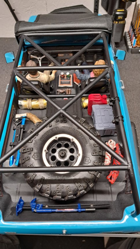

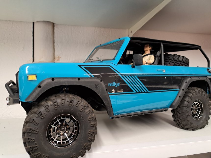

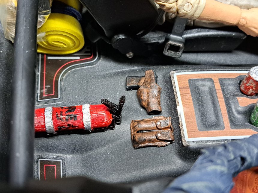

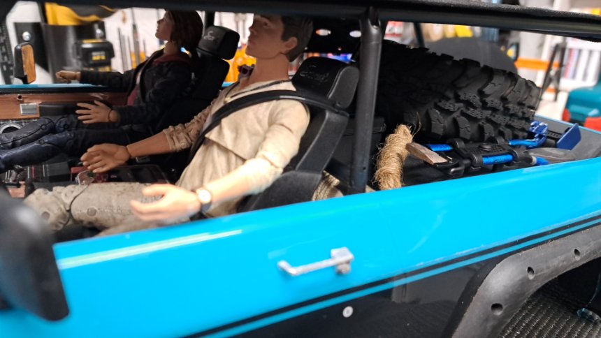

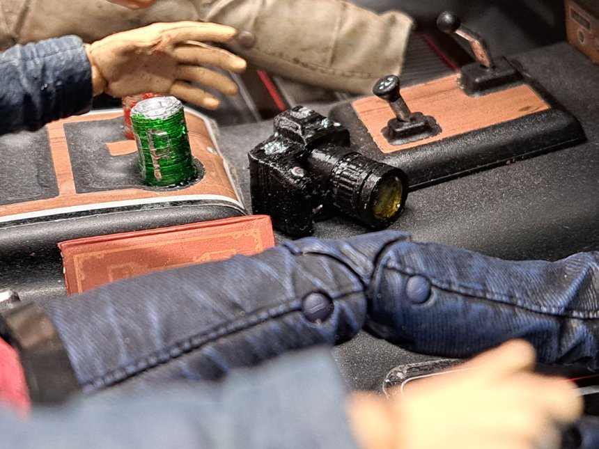

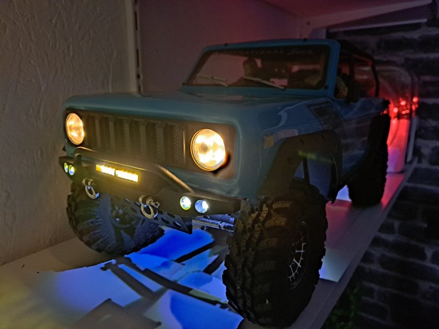

Er is in de tussentijd weer een hoop aan gebeurd en eigenlijk is deze nu wel klaar.

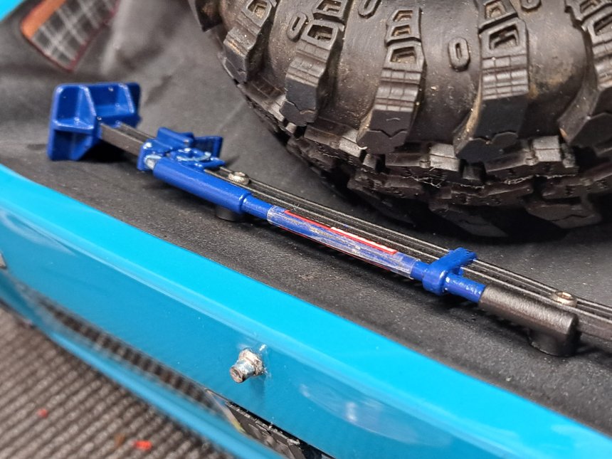

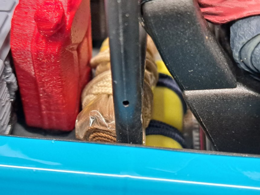

Het interieur is scale aangekleed met een reservewiel en diverse overland scale accessoires.
De dame achter het stuur is naar de passagiersstoel verplaatst en een nieuwe rijder is toegevoegd.

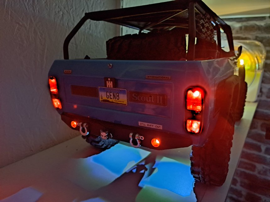

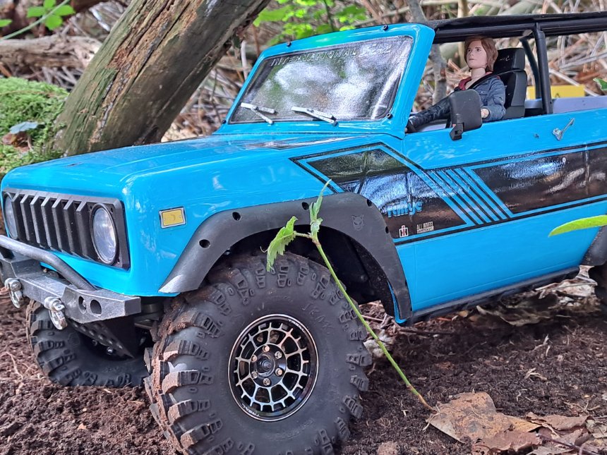

Bestaande Gen8 verlichting is van de vorige Scout body overgezet. En op de voorbumper is een ledbar toegevoegd.
(Fastrax Moulded Curved Roof 10 Led Light Bar W/ Mount 54mm, SKU FAST2344C}
Via AliExpress is een 8 led rocklight set besteld en intussen gemonteerd en passend gemaakt in de wielkasten.
Dus alles bij elkaar genoeg licht voor nachtritten.
De originele memory foams zijn vervangen door Crazy Crawler LazerFoams Heavy Duty 1.9 R116 x 40 / 4.57”x 1.58” Part CYC027.
Voelen steviger aan, vullen de band ook beter. Met name de reactiesnelheid van deze foams zal helpen. De originele Redcat memory foams hebben meer tijd nodig om weer hun oorspronkelijke vorm aan te nemen.

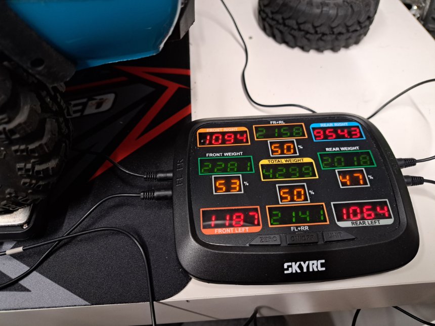

En de originele schokdempers zijn vervangen door een set Traxxas TRX4 schokdempers. Die had ik nog liggen. Kwamen van een TRX Sport en de hierop geleverde TRX4 8043 0.30 White veren waren iets te slap. Dus deze aangepast naar TRX4 8044 0.39 Orange veren voor en achter naar de TRX4 8155 0.47 Natural. En dat lijkt de juiste combo voor gewicht van de Gen8 te zijn.
En hiermee is deze weer klaar.

Zoals gezegd, mooi detail.
Maar als je het zo gedetailleerd gaat maken kunnen die gladde stickers als voetenmatjes ook niet meer
