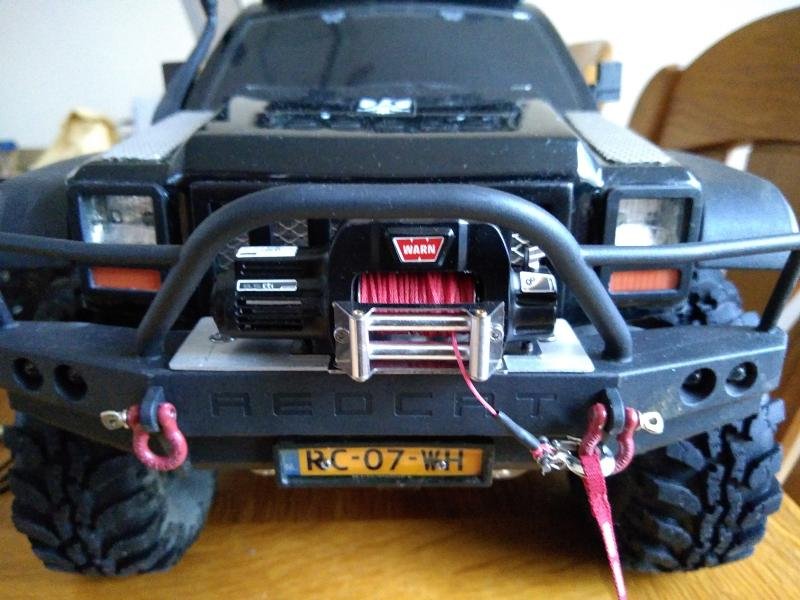

Door de gewichtstoename is de trekkracht van de aanwezige lier theoretisch niet meer voldoende, vandaar dat ik dat katrol-ding had gefabriekt. Nou is dat een leuke gedachte maar dan moet je wel voldoende lengte lijn hebben op je lier. Door de bouw van het hobbelpaard was dit deel even naar de achtergrond verdwenen, tot gisteren. Had nog een rolletje metselkoord liggen, zo'n 3,5 meter daarvan zit nu op de lier.
Het zou nu dus mogelijk moeten zijn om het ding te gebruiken zonder het motortje er meteen uit te fikken. We gaan het zien, aan het leuke kleurtje zal het niet liggen

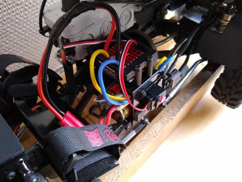

In het hobbelpaard zit al een 1080, en gezien de opgedane ervaring met dat ding heb ik ook maar één in de Redcat gezet. De standaard ESC verhuist naar de Tamiya Skyline, kan die oude drie standen regelaar naar het museum...

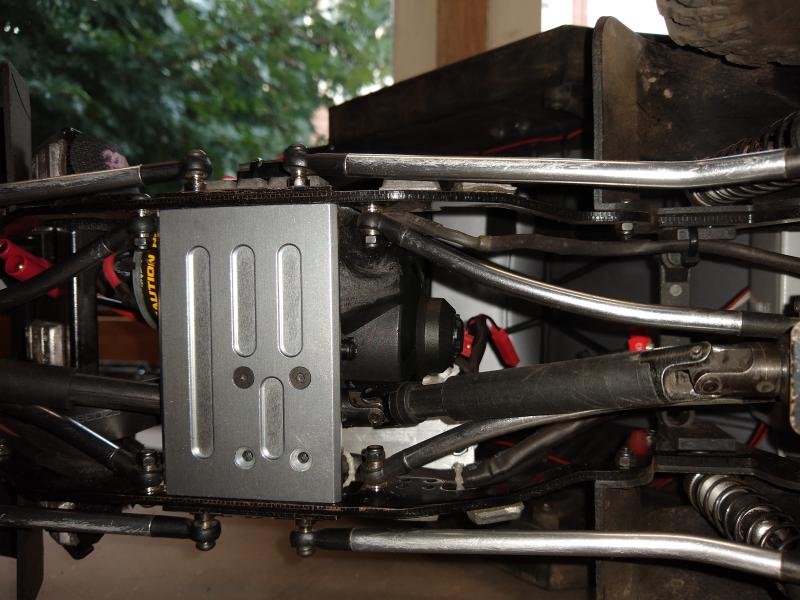

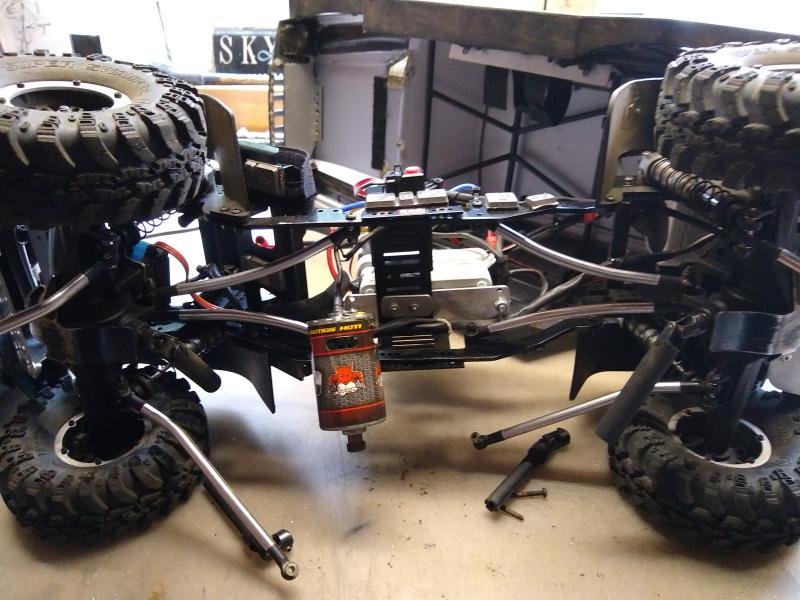

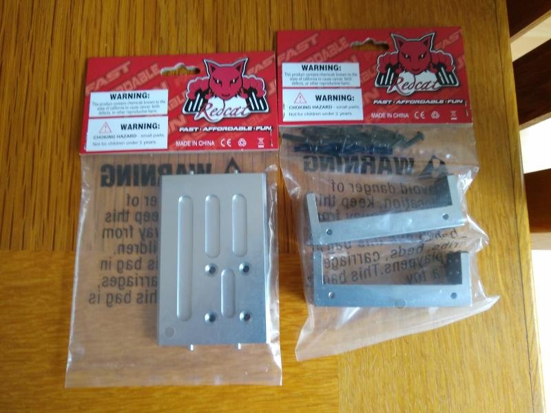

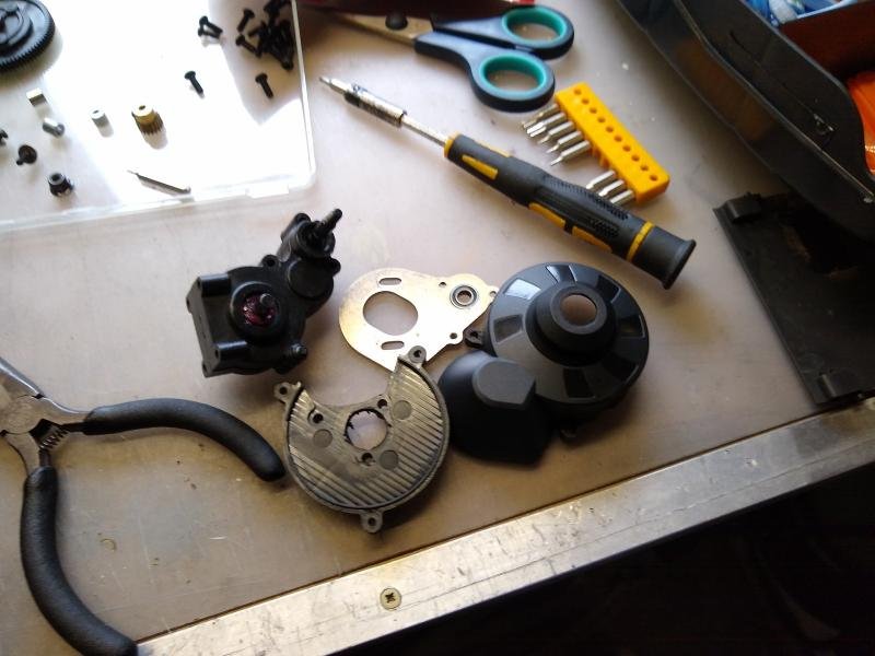

Je hebt wat aluminium delen binnen gekregen...
...dus dat spul moet er dan maar even op. Vervolgens ontdek je axiale speling op een as van de transmissiebox en heb je het halve ding weer in onderdelen op de werkbank liggen...
O ja, er ligt ook nog een afdek-cover voor de tandwielen van een Freeman, en dat past natuurlijk net niet. Eens kijken of het ding aan te passen valt. Het motortandwiel vervang ik gelijk maar even voor een exemplaar met één tandje minder, eens zien of er wat snelheid ingeruild kan worden voor meer controle.

Re: Geknutsel aan een Redcat
De speling is er uit en het spul zit weer in elkaar. Cover voor de tandwielen zit er ook op, na een hoop boren, slijpen, verhitten/vervormen, sfeervol begeleid door de nodige verbale uitingen welke ik zeker niet van mijn moeder heb geleerd...
De ontbrekende schroeven zitten er ook in (bijna vergeten)...
Moet maar weer kunnen zo.

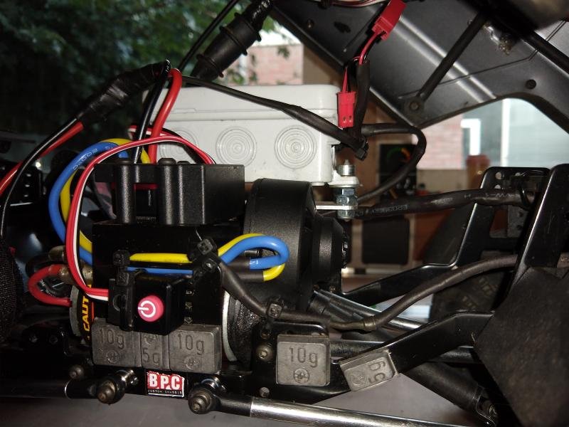

Als je eenmaal zo'n rode kater hebt dan moet je er ook een beetje goed voor zorgen
Alleen het elektrodoosje is middels een nood-oplossing wat hoger geplaatst vanwege het tandwielcover, dat ga ik eerdaags nog wat netter oplossen. Was gisteren echt zo'n dag van één stap voorwaarts, twee terug, En dan moet je zo wijs zijn om er mee te stoppen vóór er dingen gebeuren waar je later spijt van krijgt
