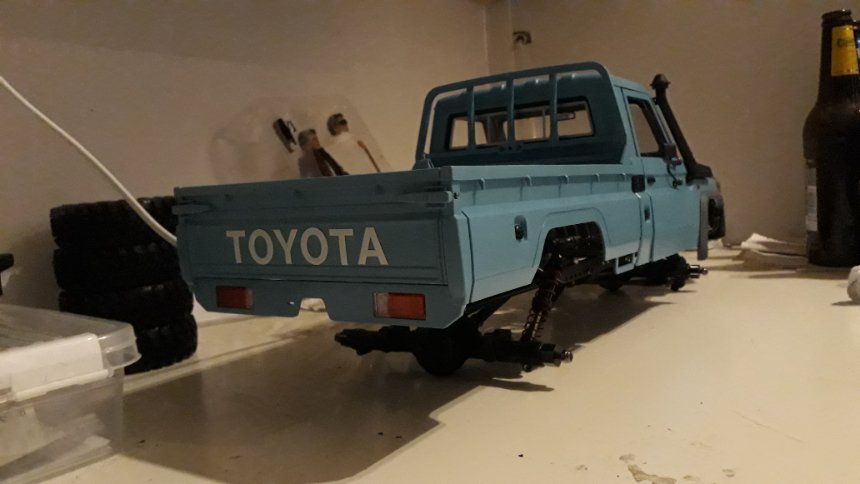

Bericht door johanv » 11 apr 2021 11:27
De body past op het chassis!
Nu nog wachten op:
Motor
Interieur
Uitlaat
Accubox
Skidplate

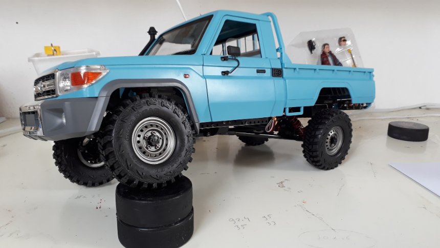

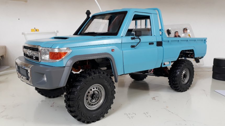

Re: Toyota LC70 BRX01
Bericht door johanv » 14 apr 2021 14:58
De good year wranglers er onder gezet.
Met het sturen lopen de banden wanneer volledig ingeveerd een beetje aan.
Dus de voorste links verlengd door middel van twee 1mm ringetjes en probleem is opgelost lijkt het.
Nu wachten op vrij veel bestelde onderdelen.
Hopenlijk komt het spul snel binnen.
