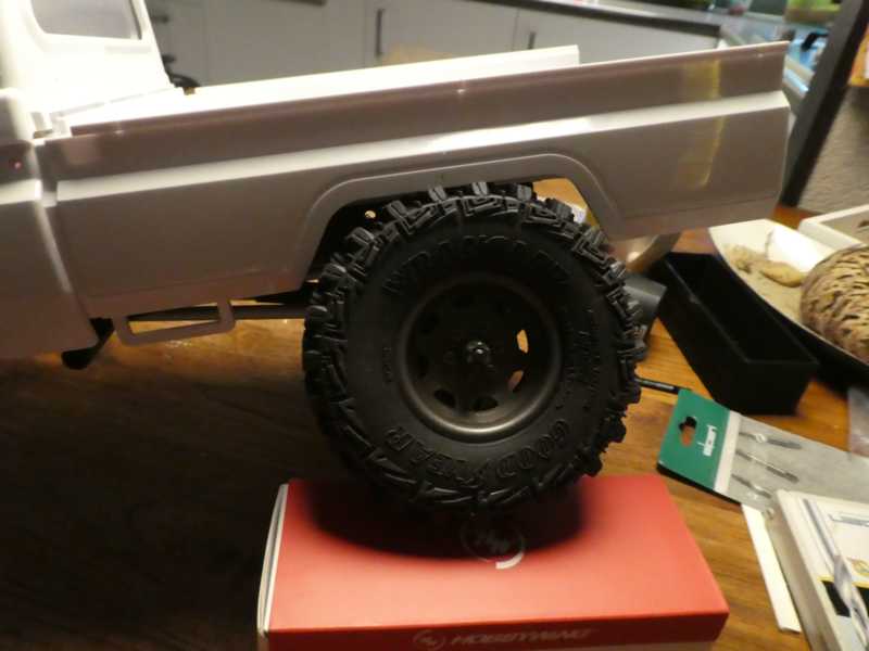

Het Killerbody beugeltje was binnen, samen met alle verf, en dus vandaag de body gemonteerd. Wat spacers geprint op de 3D printer. Nu de body op zijn definitieve plek zat, kon ik eens heel goed naar de body op het chassis kijken.
Aan de achterkant kom ik nog 5mm wielbasis te kort. Morgenvroeg 4 nieuwe links draaien.
Net iets te kort aan de achterkant.

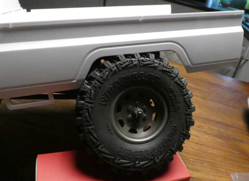

Het is altijd meer werk dan je denkt. Maar de 4 links zijn op orde.
2 van 93 mm en 2 van 77.5 mm. Precies 5 mm langer dan de MST links.
Nu is de body aan de beurt. Er moet flink aan gezaagd gaan worden.
Dat ziet er beter uit.

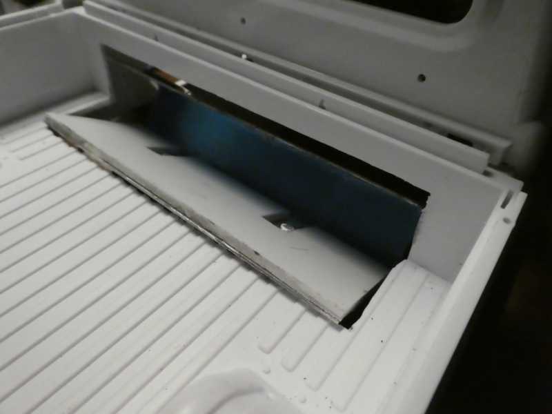

Vandaag een gat in het bed gezaagd, en een alu battery tray gebogen. De eerste zaagsnede in een nieuwe body doet altijd een beetje pijn. :D
Battery tray en een gapend gat

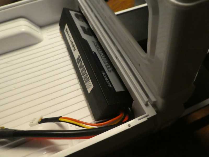

Wat een RC4WD trauma niet allemaal met je doet. Een voorwaarde voor mij is, dat ik bij deze auto makkelijk de batterij kan wisselen.
Mijn 5000 en 5200 mAh accus passen er perfect in.

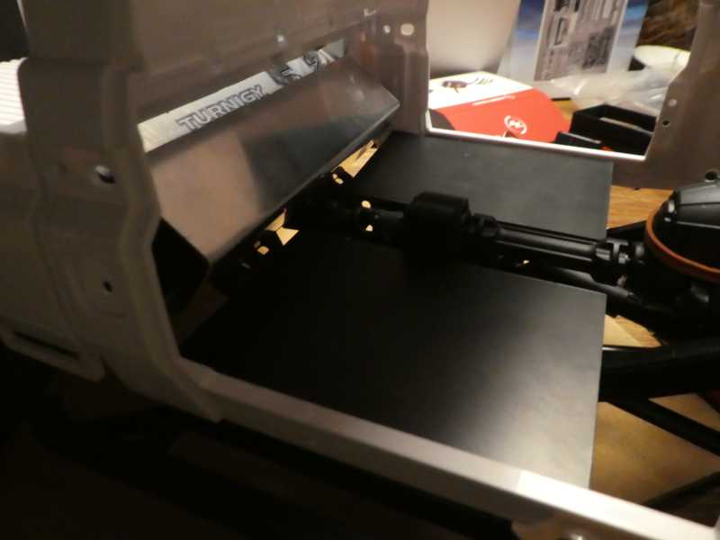

Ook een begin gemaakt voor het interieur. Het interieur wordt met 4 schroeven op de beugels van de sidebars geschroefd. Het staat dus onafhankelijk van de body op het chassis.
De basis van het interieur

De batterij kan veel verder naar binnen. Er is ruimte zat achter de stoelen. Ook bij de 1:1 versie.

Als ik de batterij verder naar binnen plaats, dan komt hij rechter en dieper te liggen, en dan krijg ik hem er niet meer uit zonder de body eraf te moeten halen. ;) Ook komt hij dan al snel tegen de achterste aandrijfas aan. Dat scheelt nu nog maar een paar mm. Misschien gaat dat bij jouw chassis beter.
