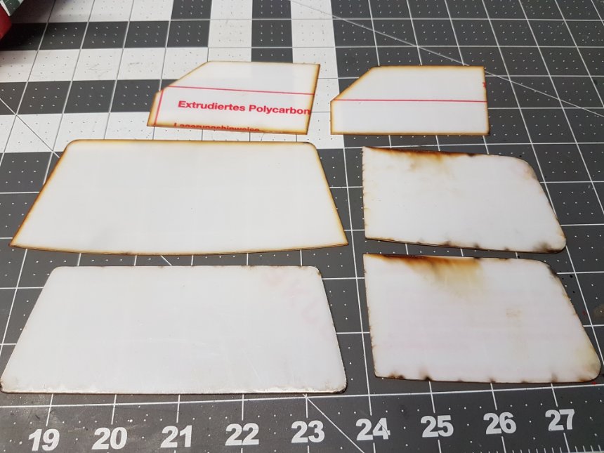

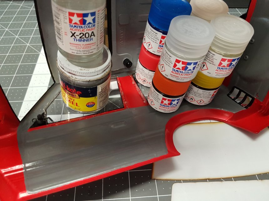

Wat de Pajero body betreft. Ben 1 voor 1 de ramen van Loops Models in de body aan het lijmen.
Verfpotjes als gewicht om de ramen op de plek te houden tijdens het lijmen.

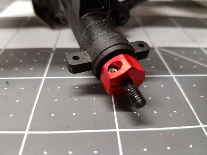

Intussen komen er nog verschillende bestelde onderdelen en upgrades binnen. Zoals deze metalen wielmeenemers van Injora. Meteen gemonteerd.

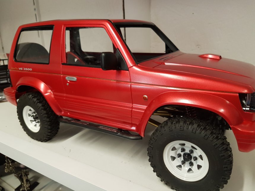

Hamer niet nodig Willem.

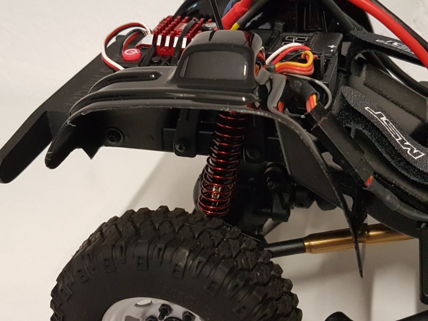

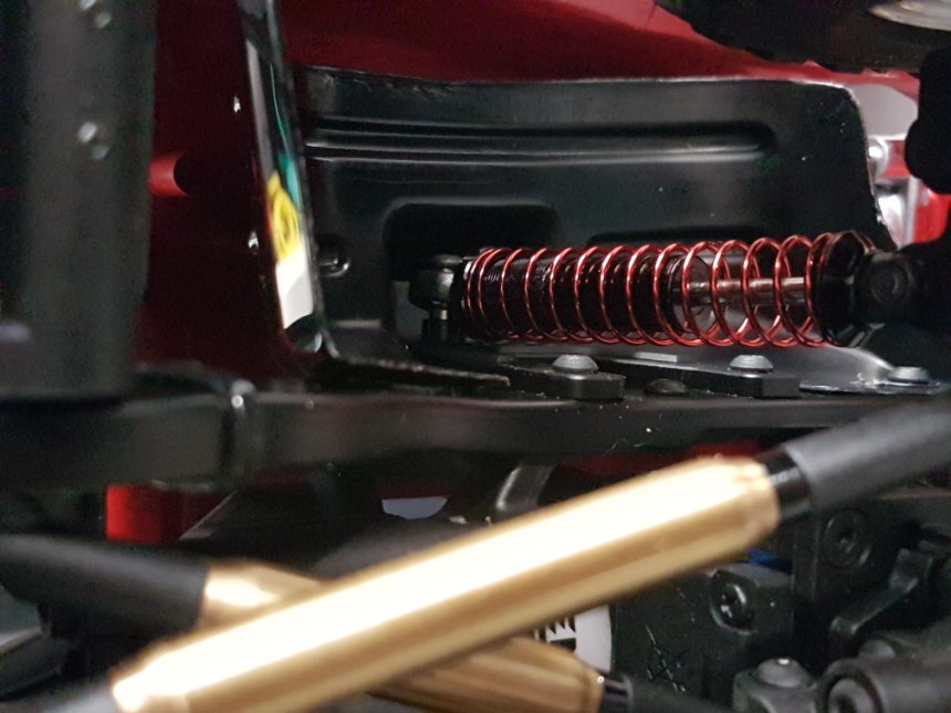

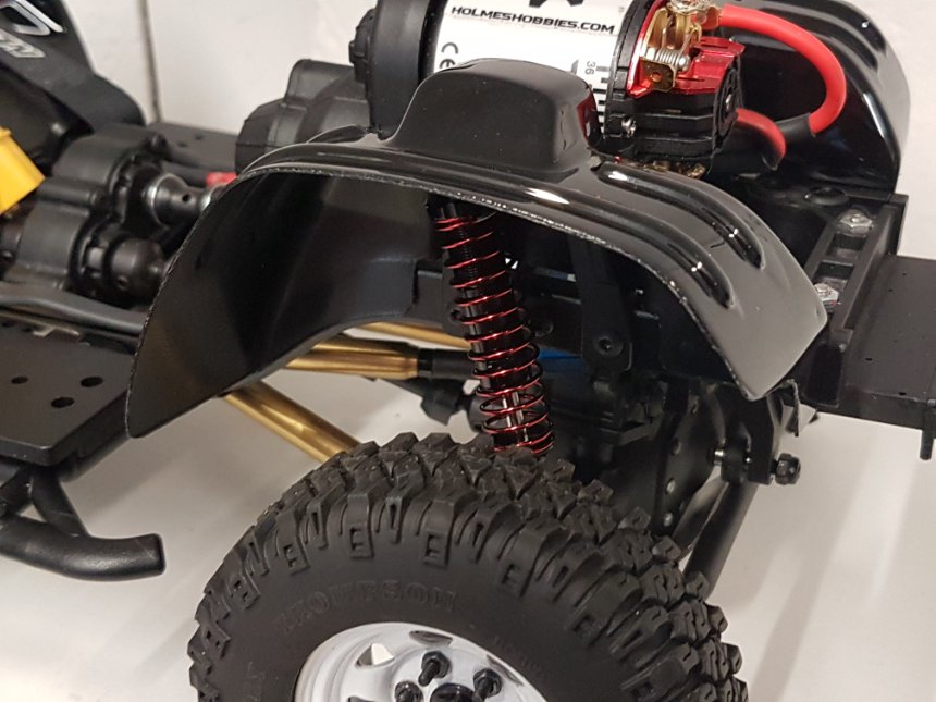

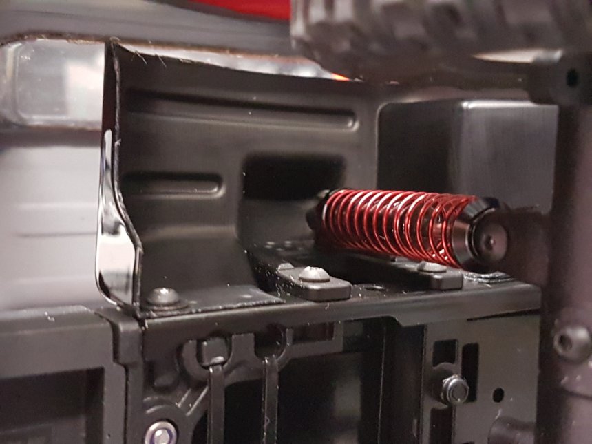

Ik kan meegeven dat de MST J4 wielkasten uitstekend passen in de Pajero body zonder aanpassingen. Ze sluiten niet 100% aan, maar genoeg om meeste modder en vuil uit de body te houden.

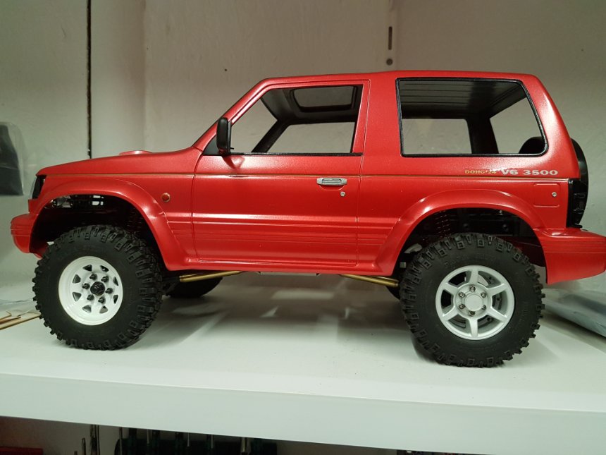

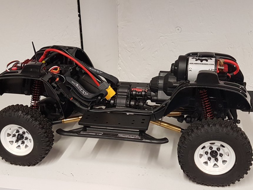

Re: Cesco's MST CFX Mitsubishi Pajero

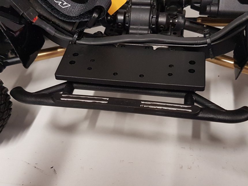

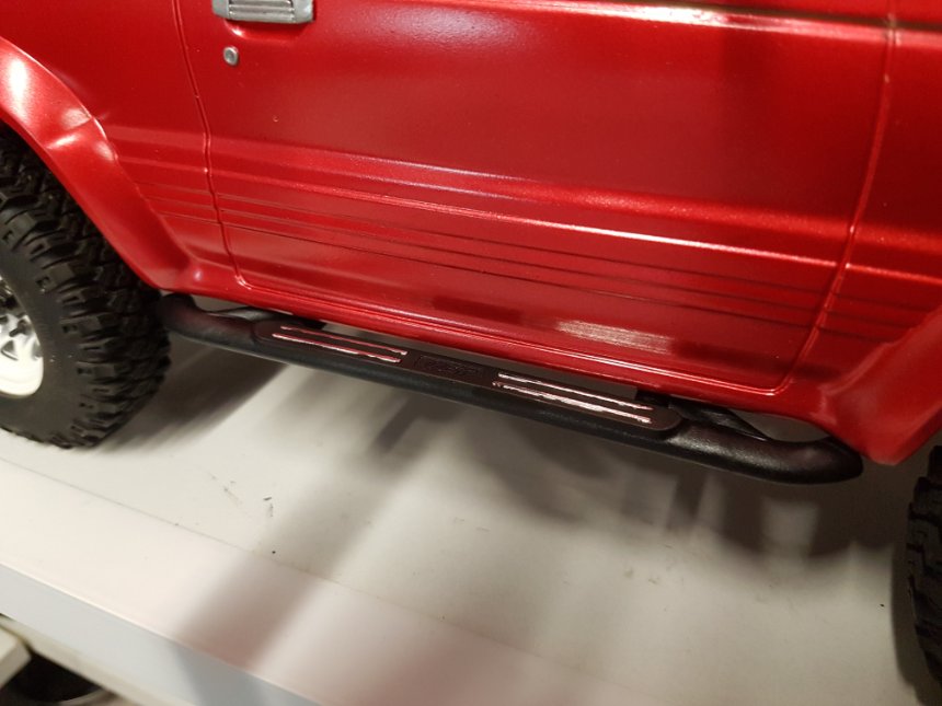

En zoals hierboven al te zien valt. Ik heb ook sliders toegevoegd. Oorspronkelijk had ik een setje besteld op AliExpress. Maar die waren niet passend te krijgen, zijn meer voor framerailsen van Element RC, Axial SCX10 en SCX10.2 en Traxxas TRX-4 etcetera. Probleem zit hem deels in de positie van de bevestigingsgaten. Deels in de grootte.
Dus gezocht naar plan B. De enige MST CMX en/of CFX met sliders is het J4 (Suzuki Jimny) model. Maar na een lange zoektocht op de MST website blijkt dat die niet los worden verkocht. Alleen i.c.m. de J4 body. En dat werd mij iets te duur voor een paar sliders.
De gok genomen dat de CFX-W sliders wel passend te krijgen zijn. MST artikelcode 230056. Zelfde bevestiging als bij de J4, de sliders zelf zijn iets anders. Maar in theorie moet het wel op het frame te bevestigen zijn. En die gok pakt goed uit. Het past op het frame. Formaat is goed voor de Pajero body. Alleen zijn ze iets te breed. Steken te ver buiten de body.
Dat is dan weer simpel op te lossen door ze in te korten. 13mm eraf oftewel ter hoogte van 3e gaatje. En dan passen ze perfect. Sluiten mooi aan.
Enige wat ik nu nog eraan ga aanpassen is een sleufje dremelen waar de body rand dan mooi invalt. Ongeveer 1 a 2 mm diep zal genoeg zijn. Nu rust de body net (minimaal) op de sliders. Met een sleufje is het perfect.
Het staat net iets mooier. Maar bovenal beschermt het de body beter en zal bij crawlen ook fijn zijn.
Simpele oplossing die met weinig DIY past.
En de CFX-W side player set past ook perfect op de sliders. MST artikelcode 230123. Dit geeft weer diverse opties. Plek voor een accu, ESC, ontvanger of zoiets. In mijn geval ga ik kijken of ik er stoelen en een rijder op kan monteren.
Laatste update tot nu toe.

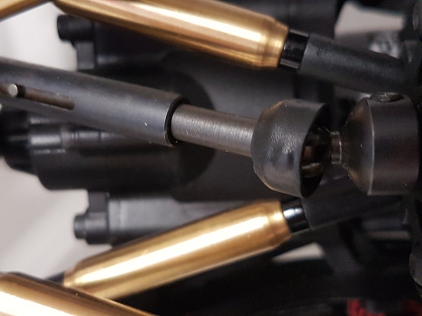

Ik had gelezen dat bij de metalen MST assen soms het pinnetje los komt. Oplossing is een stukje krimpkous erom. Ik betwijfel of het zal gebeuren. Maar onder mom baat het niet schaad het niet er een stukje krimpkous omheen gedaan voor de zekerheid.

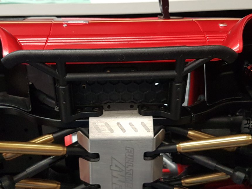

Als laatste de wielbasis weer aangepast. Ik had voor spuiten van de body de links achter met 1mm verlengt om de wielen mooi uit te lijnen. Nu de body geverfd is en met name de bumper voor er op zit. Komt de body toch net iets anders uit.
Dus achter weer de verlenging ongedaan gemaakt om de achterwielen mooi in het midden van de wielkasten te krijgen. En voor de links met 3mm spacers verlengt om dezelfde reden. Daar liep het voorwiel aan tegen de achterkant van de wielkast opening. Nu is alles perfect en is de wielbasis 255mm.
