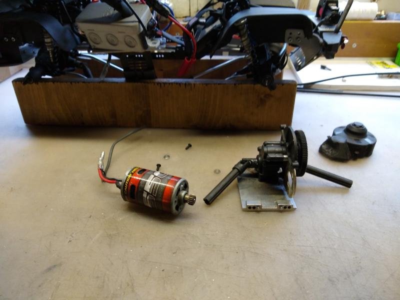

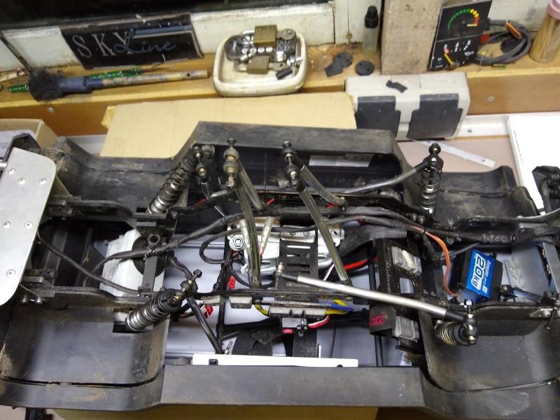

Ik ook met m'n grote waffel... De rode kat zit in de ziektewet, het ding hield er vanmiddag mee op. Eerst metalig getik uit de voortrein ergens, nog niet naar gekeken wat daar fout gaat. Later was het helemaal afgelopen en mocht ik het zware kreng een eind dragen. En als het ding het toch niet doet dan is het gelijk een mooi moment om een rondje groot onderhoud te plegen. Het slopen is begonnen...
Motor is einde oefening, de lagerbussen zijn zo ver heen dat het ding soms stopt met draaien. Nou heb ik tijden geleden een 5-slots motor besteld om mee te experimenteren. Maar dit was in de tijd dat ik nog niet wist dat je geen verzamel-orders bij Banggood moet plaatsen. Een ander item in die order is al een tijd niet leverbaar, dus houden ze de hele order vast, GRRRR! Best mogelijk dat ik de motor van de nog te bouwen Ex-Real er voorlopig in ga lepelen. Eerst maar eens zien wat ik nog meer tegen kom aan "rampen ende onheil"...

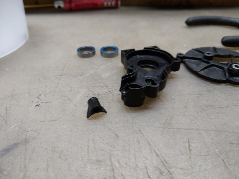

Ik ben weer eens gestraft voor het feit dat ik (bijna) alles te vast draai...
Viel tijdens demonteren uit elkaar. Beide grote lagers zijn gaar, alle kleintjes daarentegen nog fris en fruitig.
Achteras ligt inmiddels ook in delen op de werkbank. Buitenste lagertjes rot, de rest gaan er weer in. Tandwielen/assen als nieuw, ga ze deze keer wel uitshimmen als de boel weer in elkaar gezet wordt. Best wel een zielig hoopje zo...

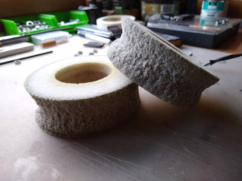

Ehhhh???
Schuim etende beestjes?

Re: Geknutsel aan een Redcat
Dit is nog het standaard gebeuren, van dat memory-foam. Waar het afgesleten spul gebleven is, is mij een raadsel. Het zat niet in de band. Eind van de maand komt er A.L.T. foam in, kan ook beter tegen water.

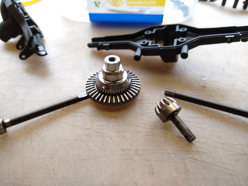

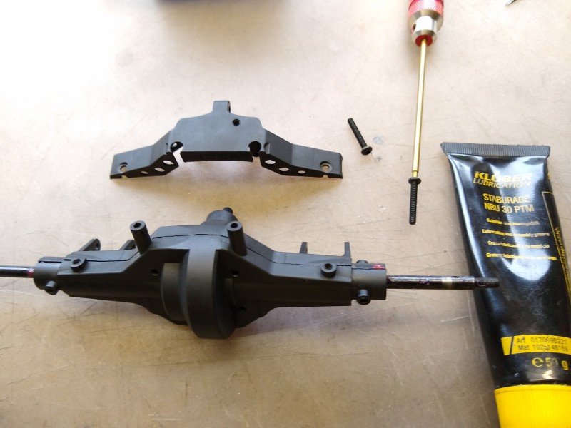

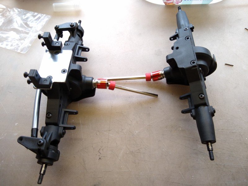

De kleine lagertjes zeilden vandaag de brievenbus in dus konden de assen weer in elkaar worden gezet...
Gewoon nog als nieuw, geen loopsporen op de tandwielen te bekennen...
Hebben ze best wel leuk bedacht hoe e.e.a. in elkaar grijpt en een solide geheel vormt. Zo'n tube Staburags kost €25,- en wordt door BMW voorgeschreven als smeermiddel voor de cardanas van mijn motor. Gebruik het ook in alle crawlers op de plaats waar de aandrijfassen in de centrale tandwielen glijden. Totale "over-kill" misschien maar ik heb het toch liggen...

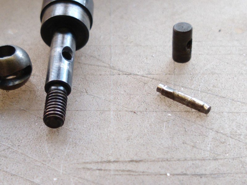

Waarom de vooras soms ging tikken tijdens de laatste rit is inmiddels duidelijk, deze asjes peuterde ik uit de cvd's... Bij wijze van experiment heb ik twee 2mm. boortjes geofferd om nieuwe stiften van te maken, ben benieuwd of dat gaat werken. En afgerond...
