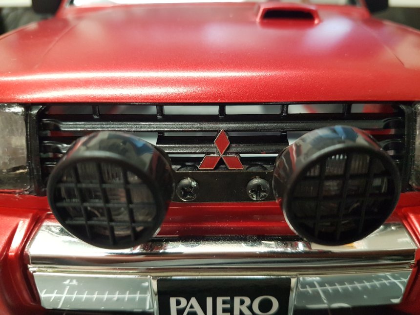

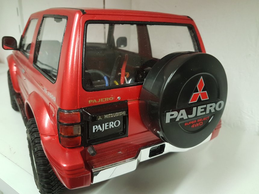

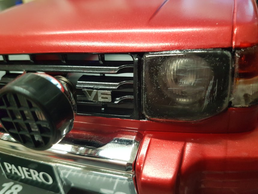

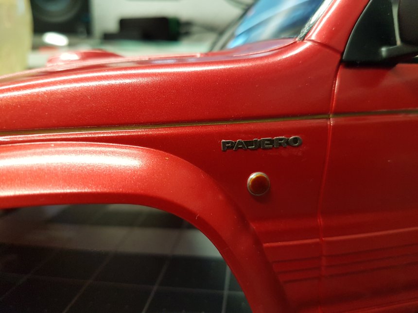

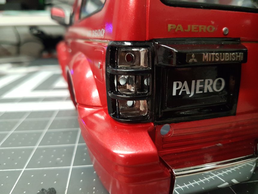

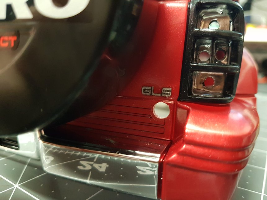

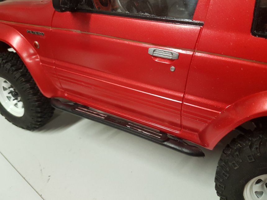

Klein detail, maar maakt het wel meer scale. Emblemen van CChand via AliExpress.
Verder zijn de ramen, koplampen en achterlichten, allemaal van Loops Models, ook intussen in de body gelijmd.
De door Loops Models voorgeschreven CA lijm had ik achteraf toch liever niet gebruikt. Het lijkt wel goed, maar liet een waas op de koplamp glaasjes achter. De ramen heb ik maar met Shoe Goo gedaan. Dat ging een stuk beter.
Nu nog interieur erin, verlichting en rolkooi. Wat laatste details en einde build komt al aardig in zicht.

Zal die eens proberen de volgende keer. Ik had al bij Loops Models een door hun geadviseerde dikkere CA lijm gekocht. Maar aan de binnenkant van de koplamp glaasjes krijg je ook daarmee een damp die voor een waas zorgt.
Wat ook niet hielp is dat het mooi spul is allemaal van Loops Models. Maar de pasvorm is niet helemaal optimaal. Moest best nog veel vijlen om het passend te krijgen.

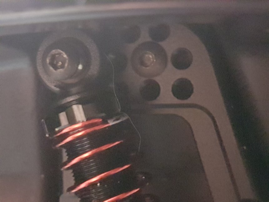

Volgende stappen gemaakt.

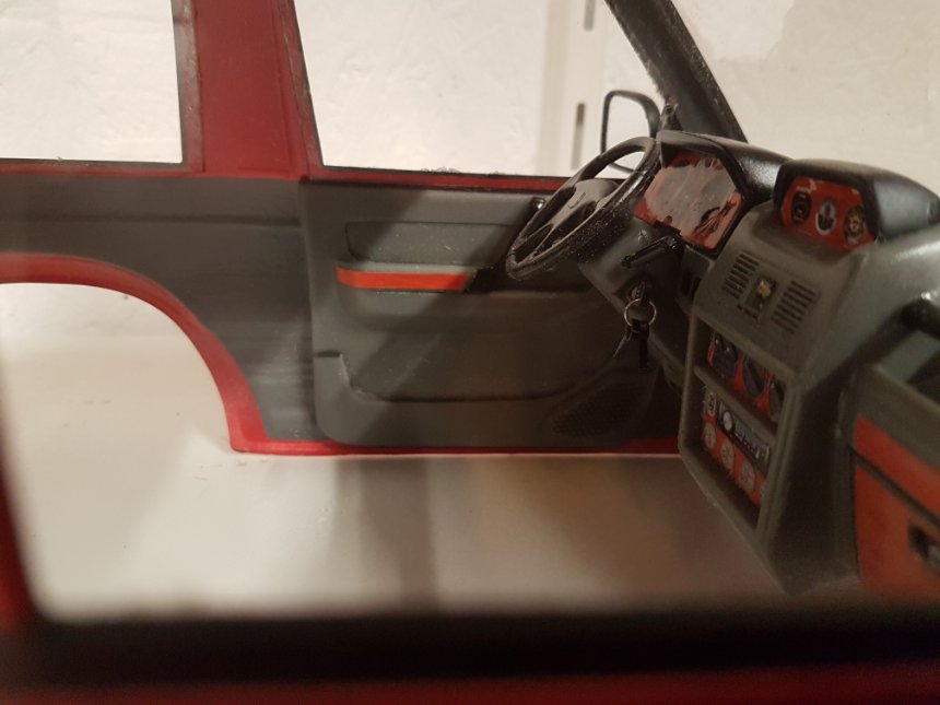

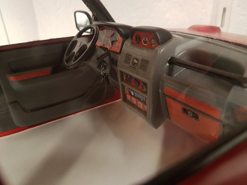

Interieur in de body gelijmd.

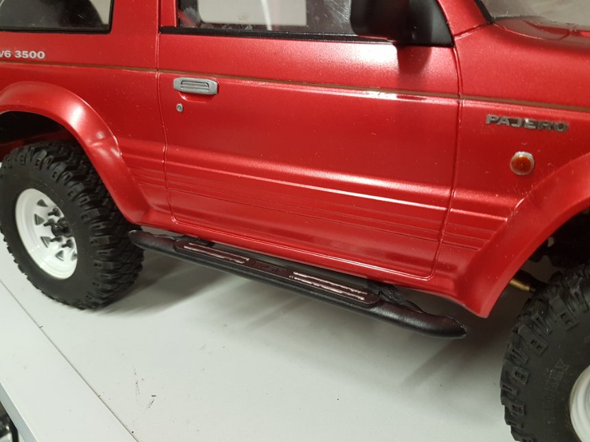

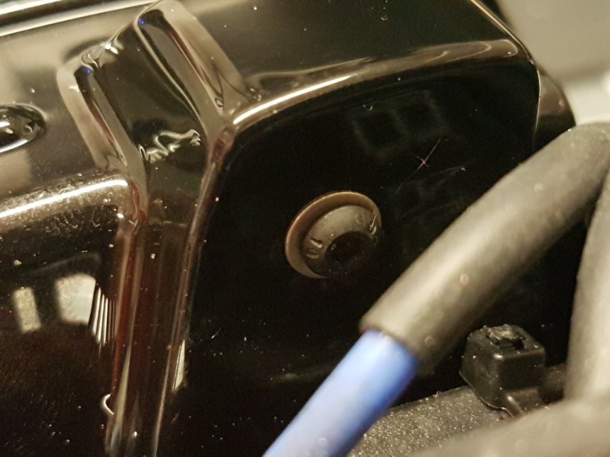

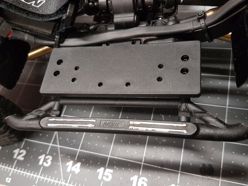

De wielkasten gaatje in gemaakt en aan bovenkant extra vastgezet met een schroef aan de schock towers. Ze bewogen iets teveel.
Sleuven in de sliders gemaakt zodat de body rand er mooi invalt en er niet op steunt. En de uiteinde iets ingekort zodat het buiten de body valt en de body lijn volgt. Overigens dremelen zonder veiligheidsbril is niet slim.... De hete prop plastic van 1 van de sliders die in mijn oog schoot zal ik niet snel vergeten. De trip naar ziekenhuis ook niet. Gelukkig komt alles weer goed. Maar hobbyen kan gevaarlijk zijn.... 😉

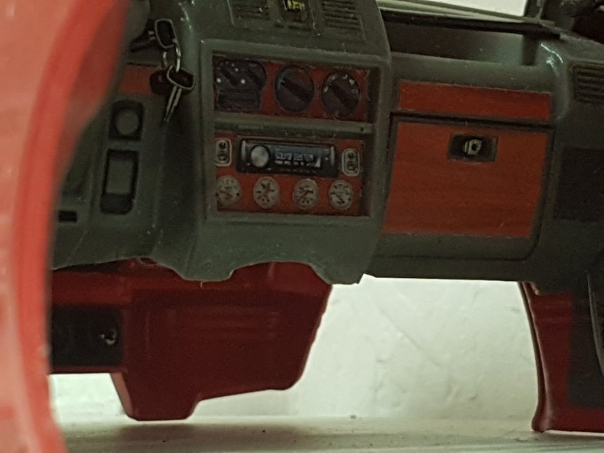

Midden dashboard steunde op de transmissie. Ingekort en met ronding transmissie laten meelopen. Zal bij de CMX niet zijn, maar bij deze MST CFX dus wel nodig.
In al dit soort kleine details gaat stiekem best wat tijd zitten.

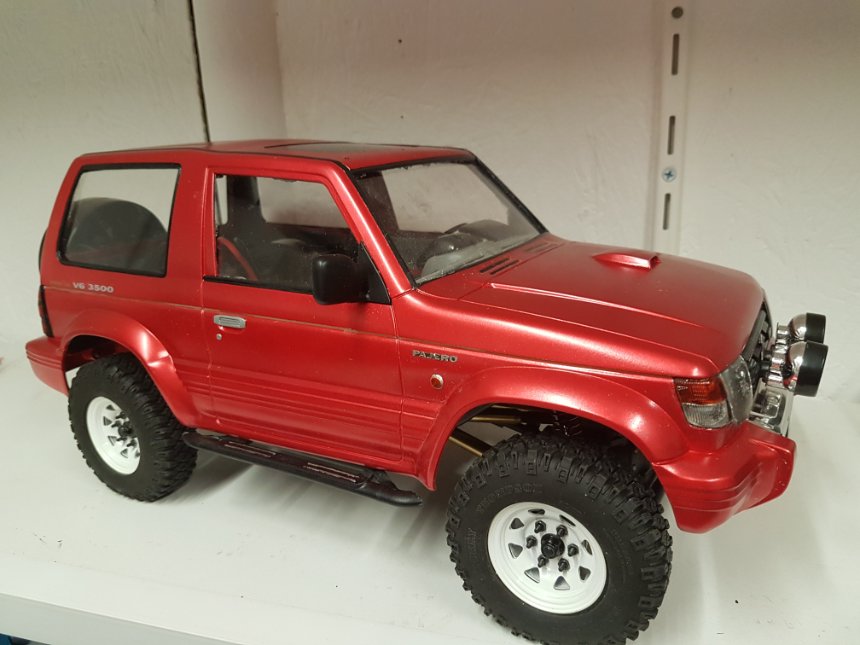

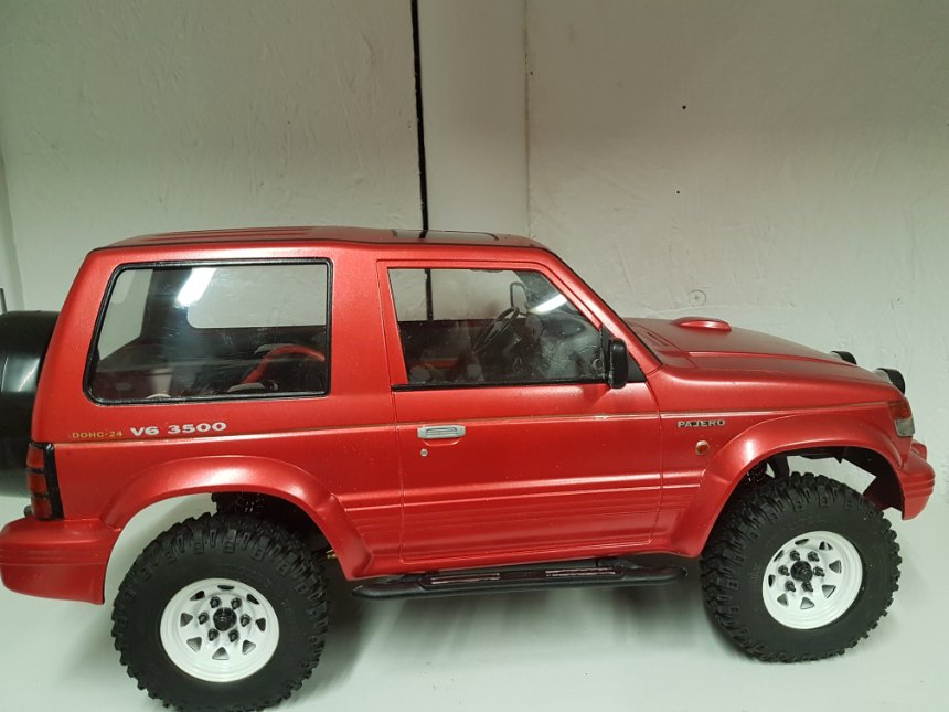

Wat nog moet is een dakrek/rolkooi. Verlichting. Stoelen en een rijder. Mogelijk een extra voorbumper als ik die passend krijg. In dat geval gaan de verstralers er af.
Zo ziet het er nu uit.

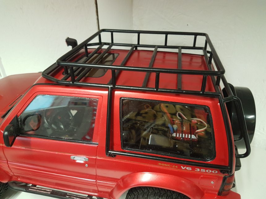

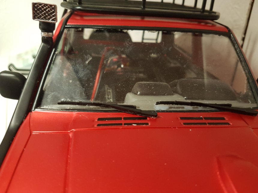

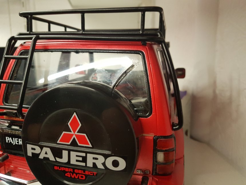

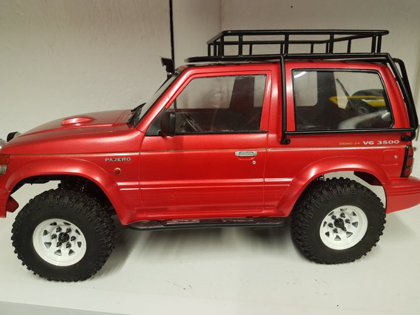

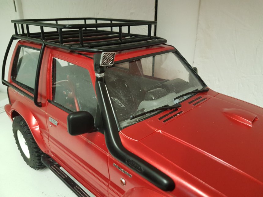

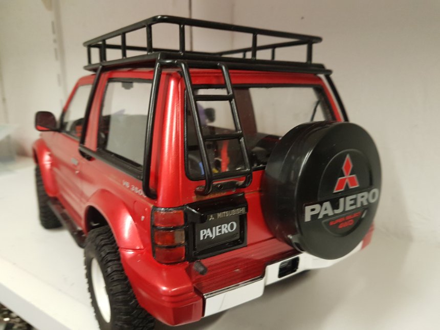

Intussen verplaatst de bouw zich steeds meer naar de scale details. Loops Models ruitenwissers voor en achter gemonteerd. En ook een snorkel van Loops Models. Laatste wat chroom accenten gegeven.
En om de Pajero een meer off roader look te geven ook een metalen dakrek c.q. excocage met een laddertje gemonteerd. Deze komt van RCModelex.com.
Intussen ook een Tamiya rijder besteld. Die verven en iets met stoelen verzinnen. En iets verzinnen om achterin interieur de elektronica wat uit het zicht te krijgen. Roof rack wat scale accessoires op en dan is deze wel klaar.

Voor achterin zou je bijv. iets van zo'n ouderwetse uittrek-rol-hoedenplank kunnen maken van een stukkie skai. Zomaar een brainwave...
