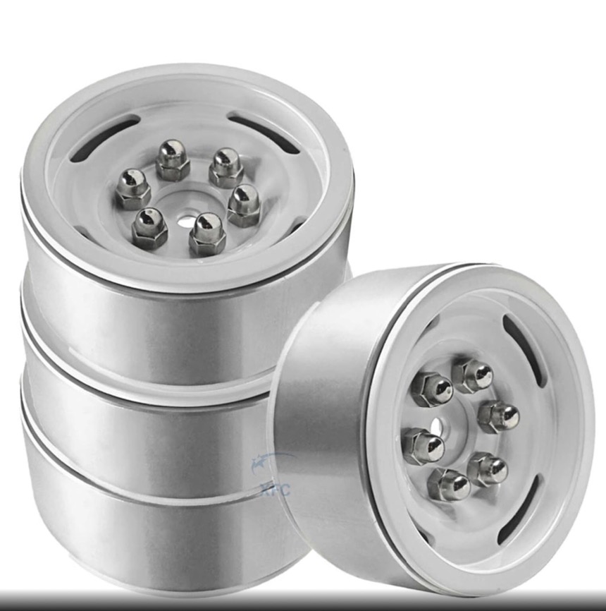

Even een vraag. Voor mijn Camel Trophy heb ik beadlock velgen gekocht die in dezelfde kleur geel moeten komen als de body. Kan ik hiervoor dezelfde verf gebruiken als wat ik heb gebruikt voor de body (Tamiya PS-56) of knapt dit er bij de eerste de beste rit vanaf?

Volgens een topic op een rc forum gevonden via Google zou het moeten kunnen op metaal, maar je krijgt wel een matte finish. Dus je zal nog een clear coat moeten spuiten.
Persoonlijk gezien. Het is eigenlijk lexan verf. Probeer het eerst op een stuk metaal. Het is er niet voor bedoeld en je wilt niet je velgen opnieuw moeten kopen. Als je zeker wilt zijn TS verf gebruiken.
Bovenstaande ervan uitgaande dat je metalen velgen hebt.

Heb inderdaad de metalen velgen. Matte finish geen probleem maar zou niet willen dat ik na 1x rijden de boel weer moet fatsoeneren..

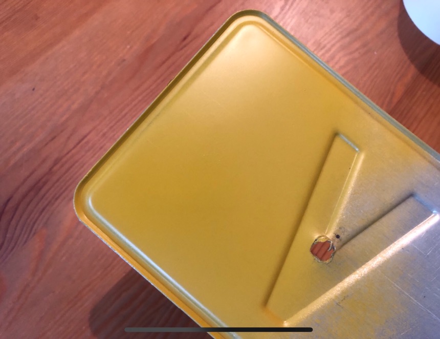

Net even proefstukje gedaan op stuk metaal. PS droogt behoorlijk vlekkerig op. Zal andere verf moeten kopen, TS kent geen mosterd-geel... :(

Na 3 laagjes lijkt het toch mooi op te drogen. Nu een blanke lak er over om te kijken hoe dat uitpakt.

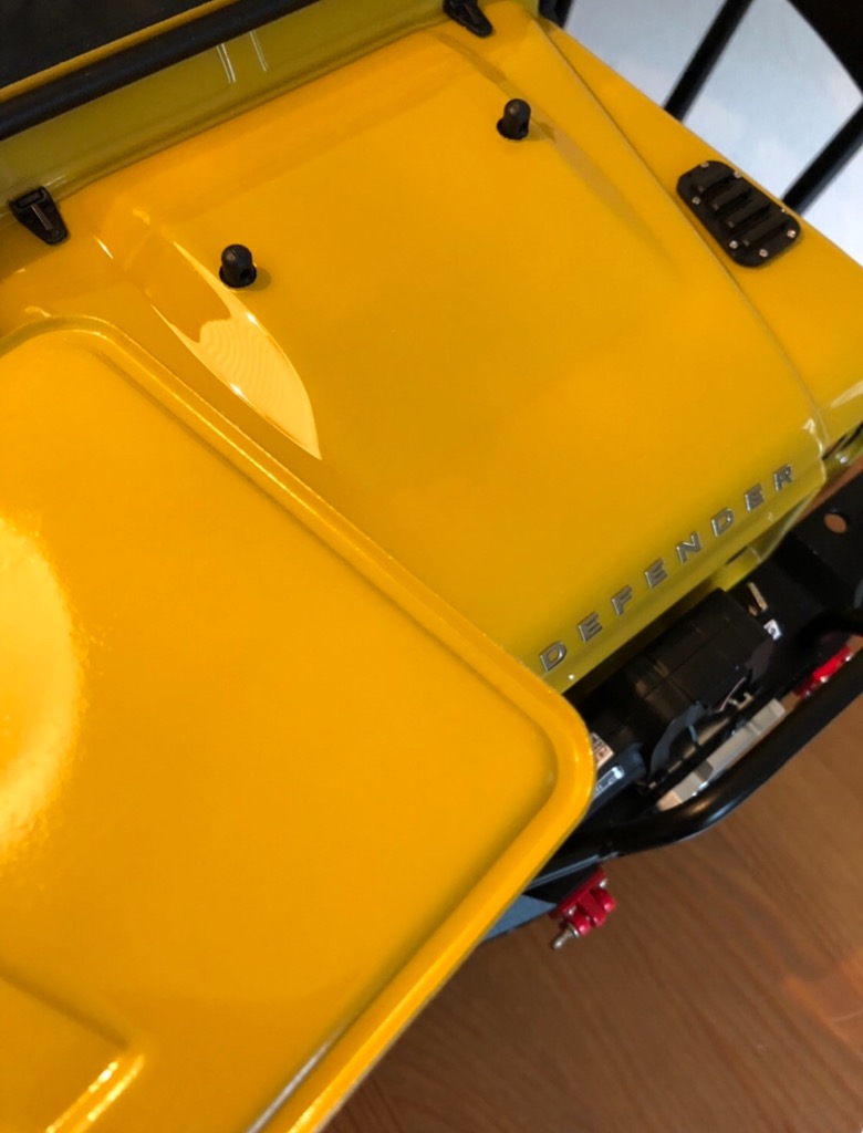

Bericht door johndoe » 22 sep 2018 17:52
Met de blanke lak een mooi resultaat.
Velgen straks op de manier behandelen. Zal denk ik mooi staan :dance:

Ik kon een glimlach niet onderdrukken bij zien van het proefstukje metaal.... πŸ˜πŸ˜‹. Achterkant van een nummerbord.
