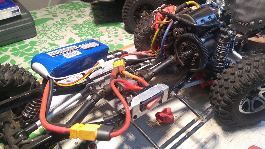

Ik heb bij een van mijn auto's (de ander volgt nog) een schakelaar in de batterij aansluiting gemaakt. Hiermee (ont)koppel ik de batterij.
De schakelaar moet wel van enig kaliber zijn, de volledige stroom naar de auto moet er door kunnen, in theorie 60-80A.
Ik haal de batterij er na het rijden nog steeds uit, maar een korte pauze kan gewoon met de schakelaar.
En wat mij betreft belangrijk; geen kapotte accu's als je een keer vergeet de stekker los te trekken.
