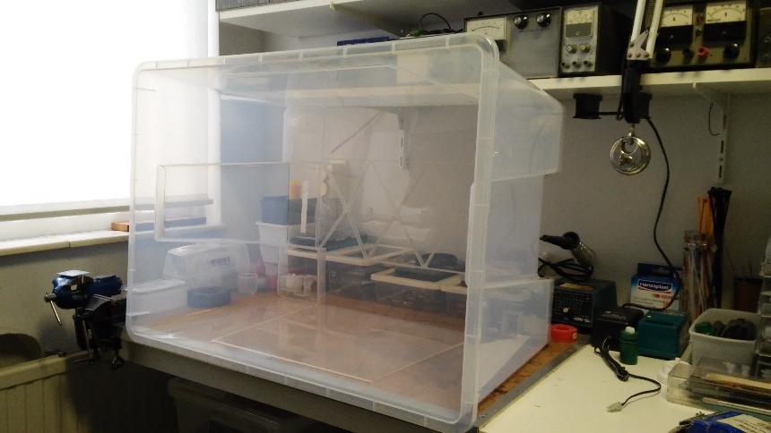

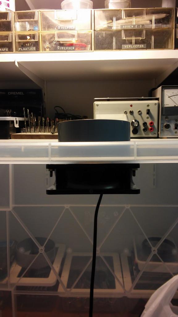

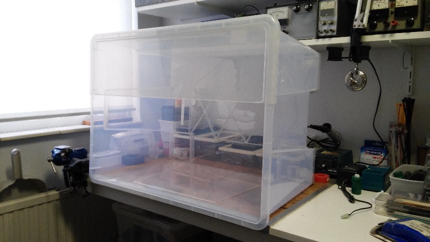

Ik heb bij Ikea de groots mogelijke kunststof bak gekocht

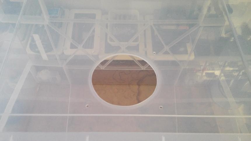

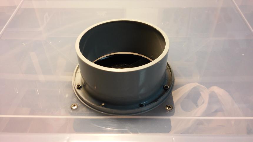

Vervolgens ben ik de - oude - patchkast - ventilator gaan plaatsen

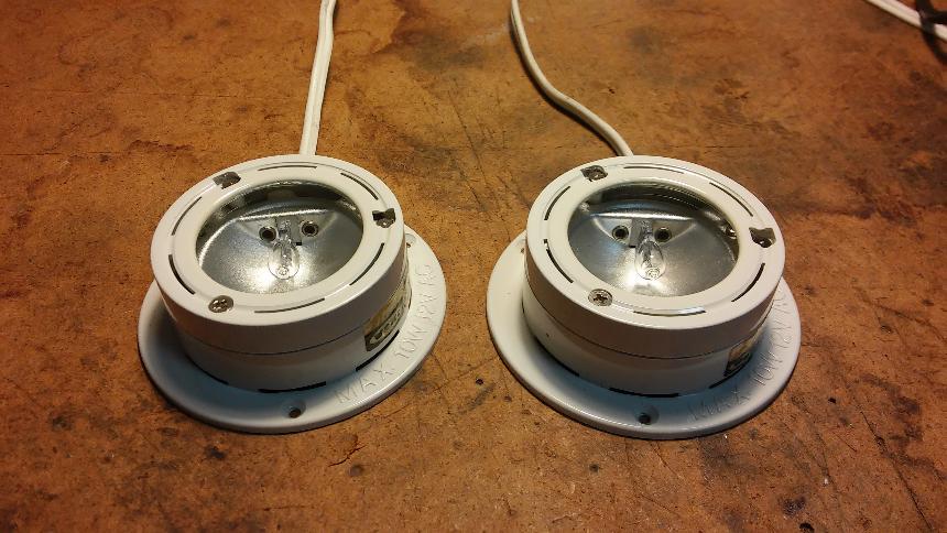

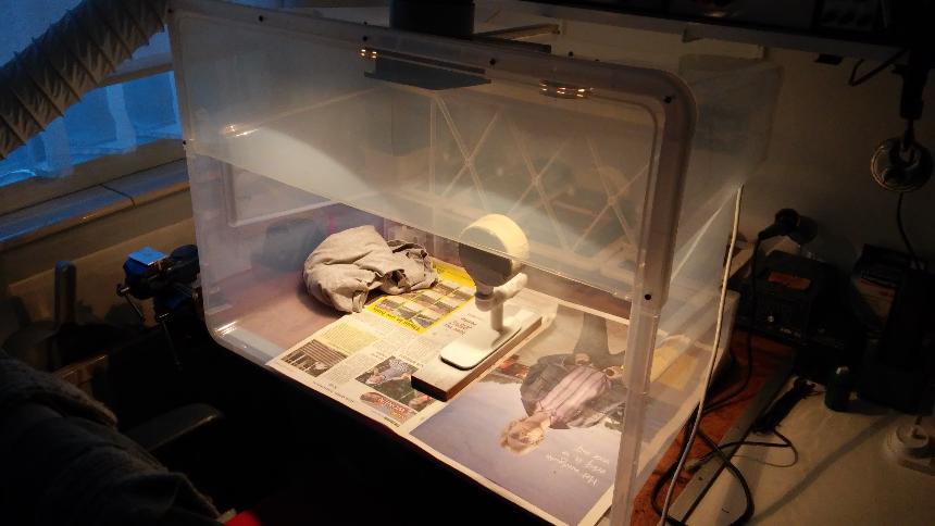

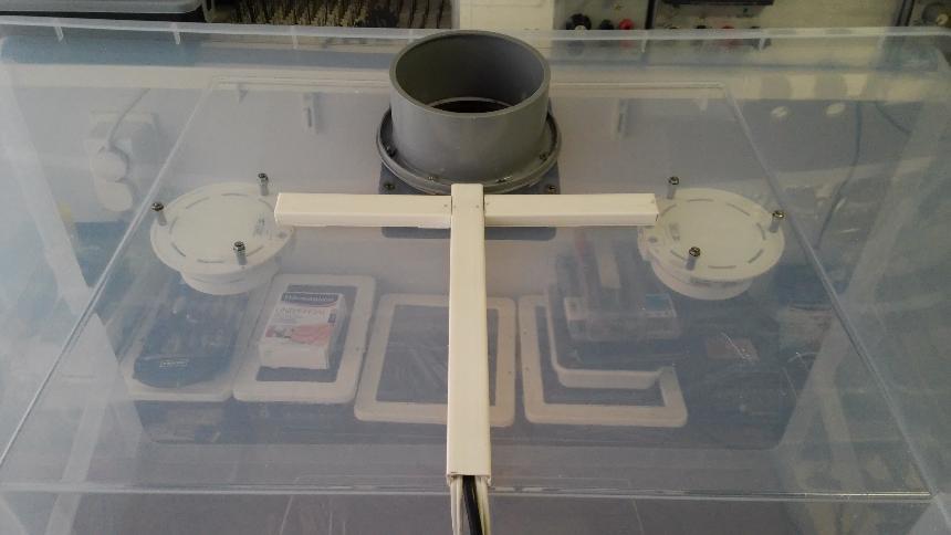

Toen twee oude Ikea kast halogeenlampjes, die ik nog ergens had liggen, als verlichting geplaatst. Let op de afstandsbussen zodat de warmte weg kan. De kabels uiteraard in een kabelgootje ;)

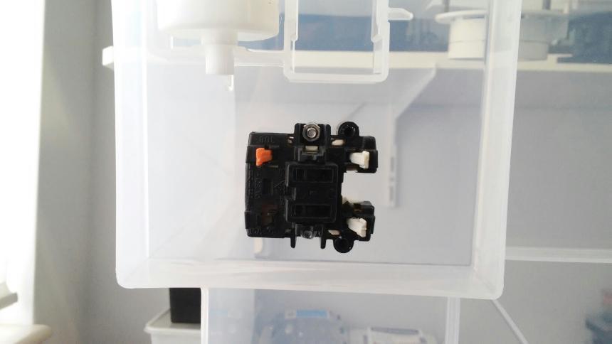

Ook de benodigde schakelaars mogen niet ontbreken

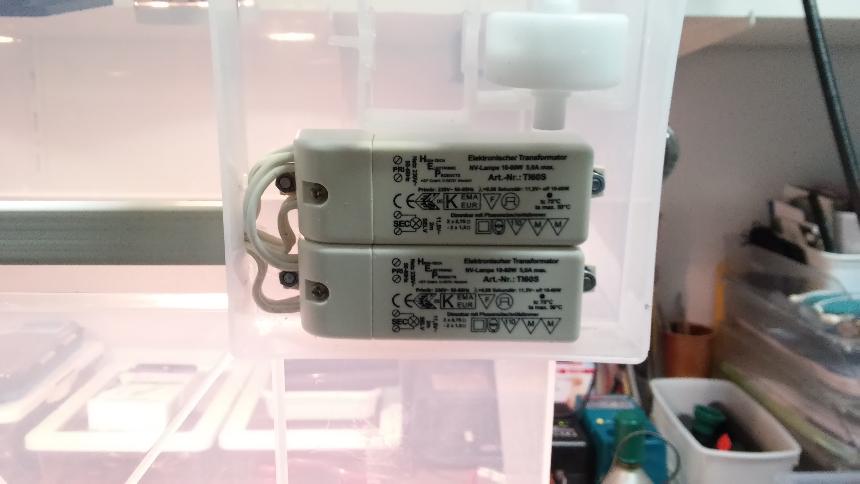

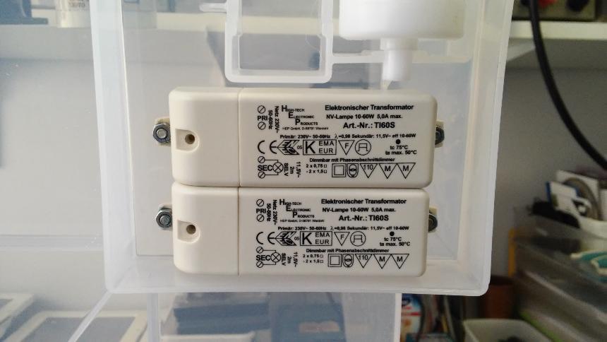

Aangezien de halogeenlampjes op een lagere spanning dan 220V werken moesten er ook nog twee trafo's geplaatst worden
De kabels netjes in een kabelgoot(je)
En ook de trafo's netjes aangesloten

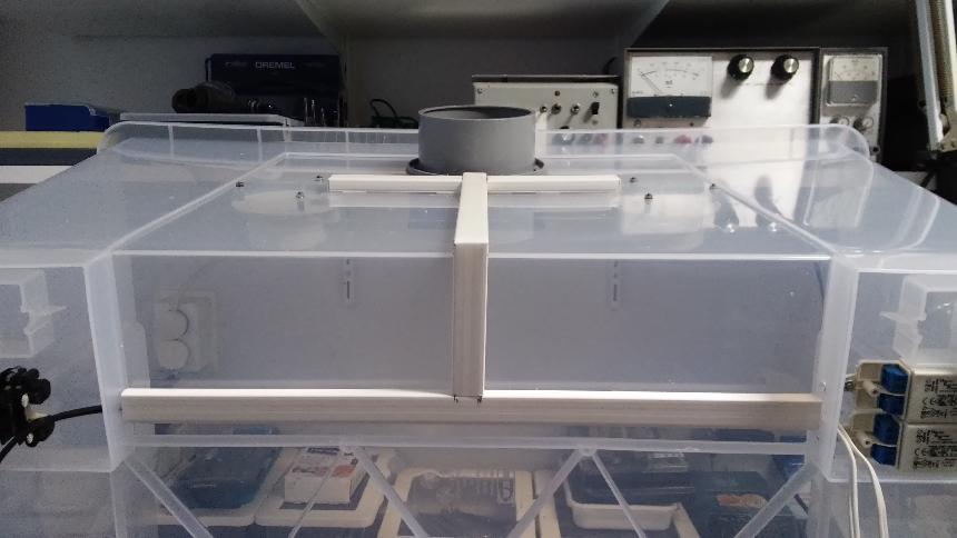

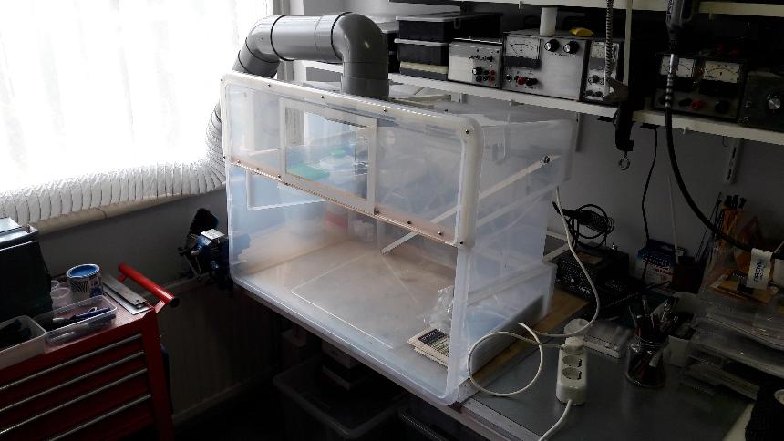

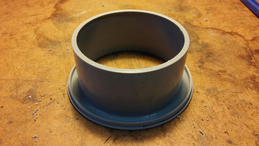

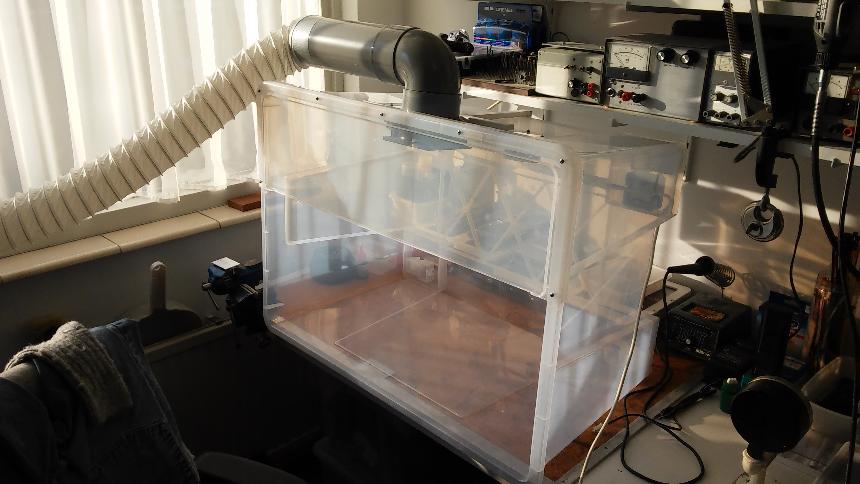

Nog wat PVC-bochten, koppelingen en flexibele slangen et voila : een spuitcabine
En met de verlichting aan ;)
Na ingebruikname begon ik toch wel tegen wat onhebbelijkheden aan te lopen, t.w. : ik zag niks door het plastic dus maar even een Lexan venster gemaakt

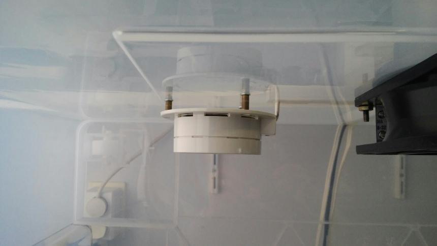

Daarnaast bleek 1 motor(tje) toch wel een beetje weinig zuigkracht te hebben dus een tweede motor (aan de zijkant) geplaatst.
Ik hoop dat jij hier mee uit de voeten kan.
