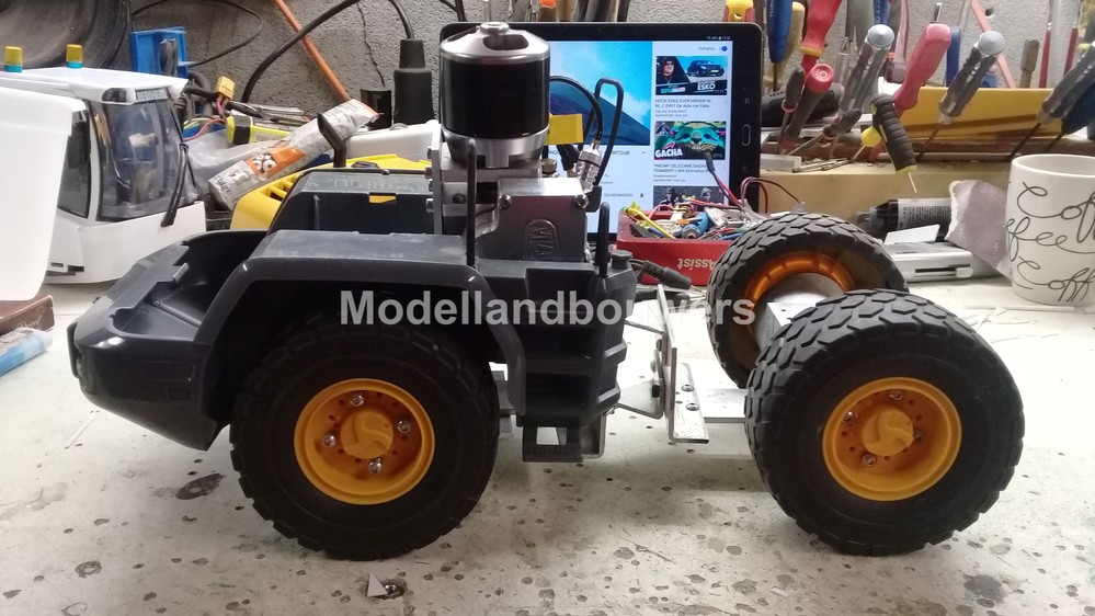

MIJN BASIS MODEL KOMT DUS VAN EEN JAMARA 1:15 MODEL IK HEB DIT MODEL GEKOZEN OMDAT IK NIET GEEN BRUDER 574 WIL BOUWEN ZO ALS ER 1001 AL VAN ROND RIJDEN.

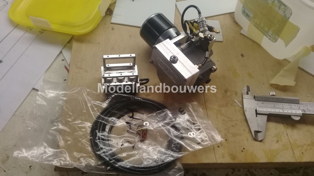

Mijn model zal worden uitgerust met een Jungpomp met een 3 ventielenblok van Magom.
Het basis model
Me jung pomp en ventielen blok toen ze binnen kwamen.

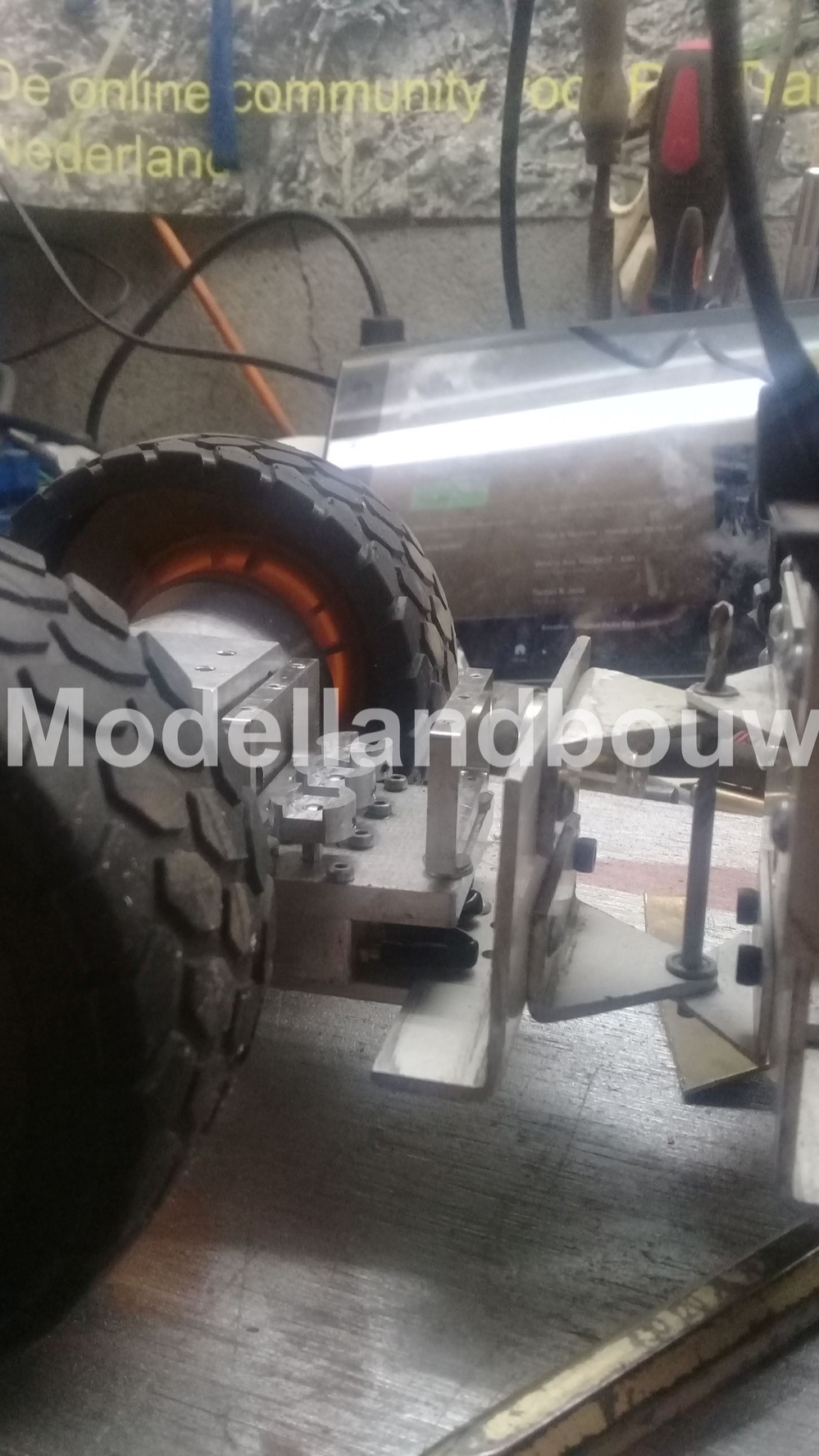

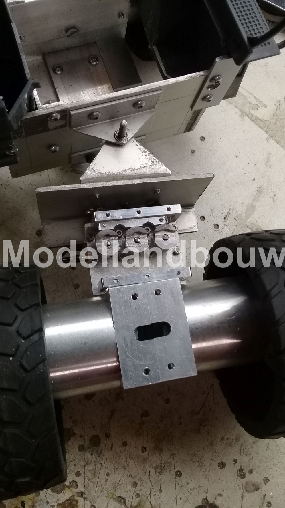

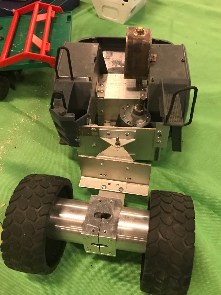

De basis van het chassis heb ik van aluminuim gemaakt en de aandrijving word door 4 smalle rb motoren verzorgt.

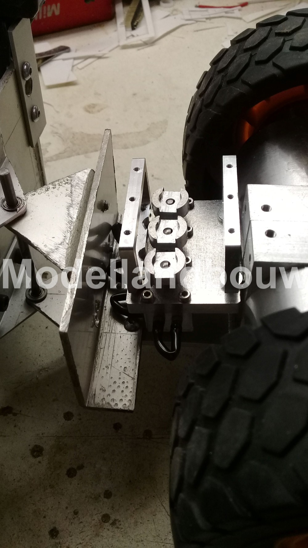

hieronder zie je dat het mooi uitkomt met de ventielen kwa ruimte. de reden dat ik de ventielen op de voorkant wil hebben is omdat ik dan maar met 2 slangen naar voren hoef plaats van 6.
Inmiddels is de bovenkant van de ventielenblok 180 graden gedraait en heb ik meer ruimte voor me slangen zo dat ze niet knikken.
Aangezien dat de standaartset van Magom niet past zoals op de foto hieronder. is er besloten dat de boel custom made word gemaakt , en dat houd in andere motor en tank.

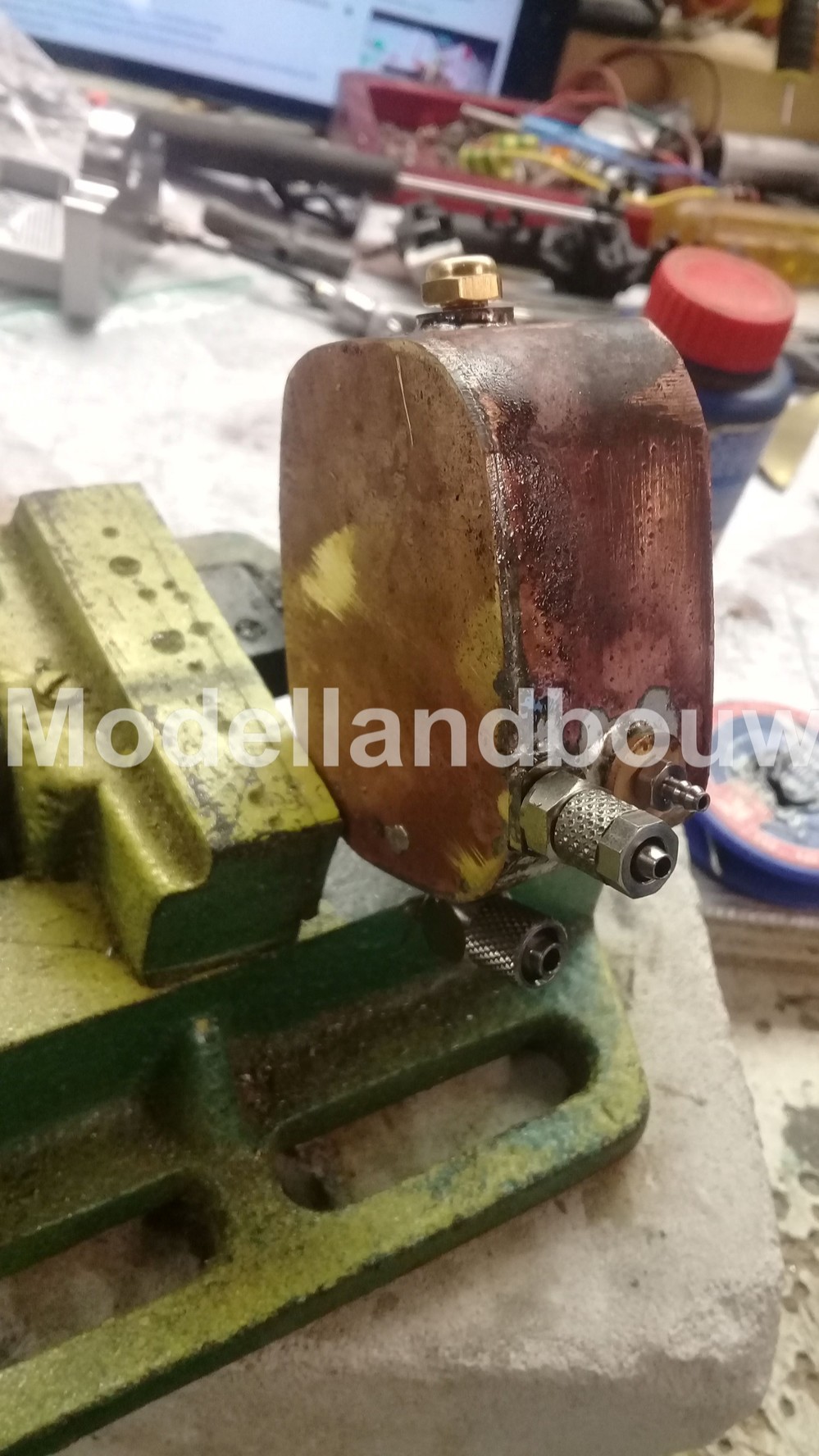

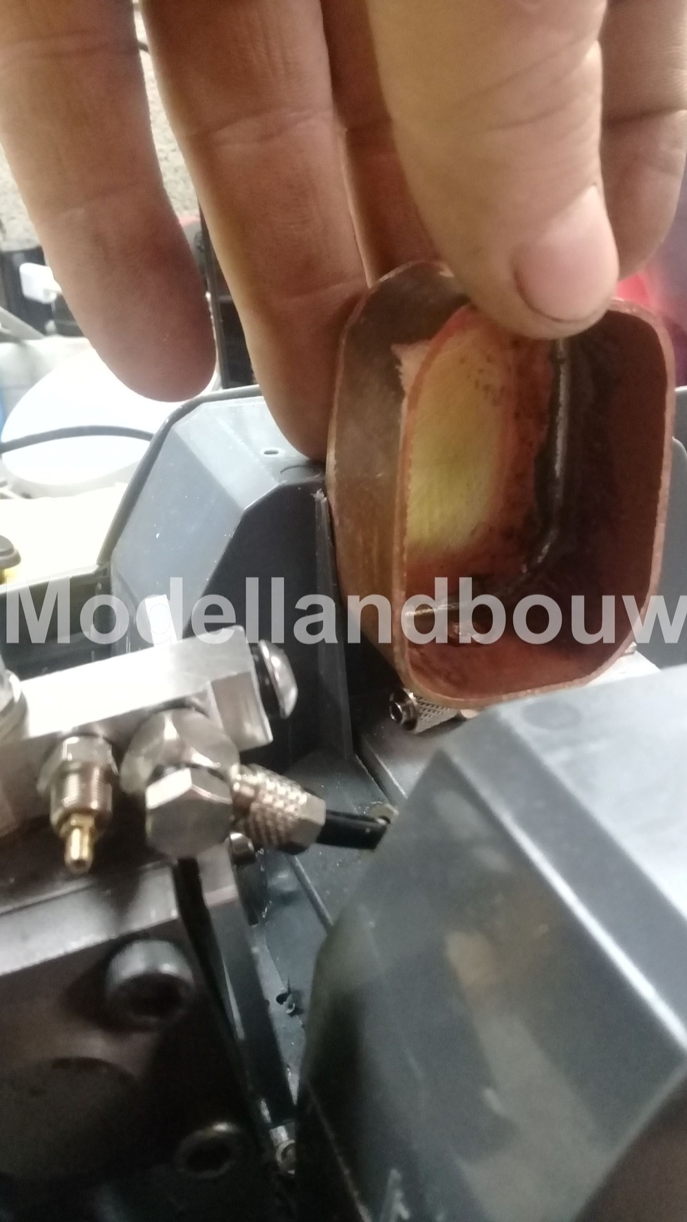

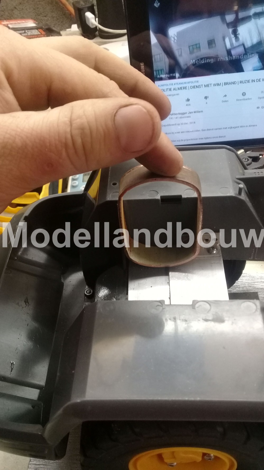

De basis van de tank is een 2mm dikke koperen buis van 54mm rond. die ik in de bankschroef heb gevormd. de keuze voor deze buit is puur omdat ik dan maar 2 naden op me tank heb.

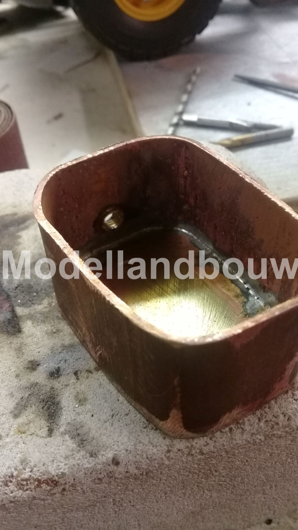

Zie hier alle alle nippels voor op de tank zitten, voor deze nippels heb ik uit messing flensen gedraait en draad in getap en deze vervolgensd in de tank gesoldeerd omdat koper vrij zacht is en daar snel de schroefdraad beschadigd. ( met dank aan RC LAB voor de raad en leveren van de delen)
1x aanvoer voor me pomp
1x retour uit me ventielenblok
1x overdruk
1x tank ontluchting

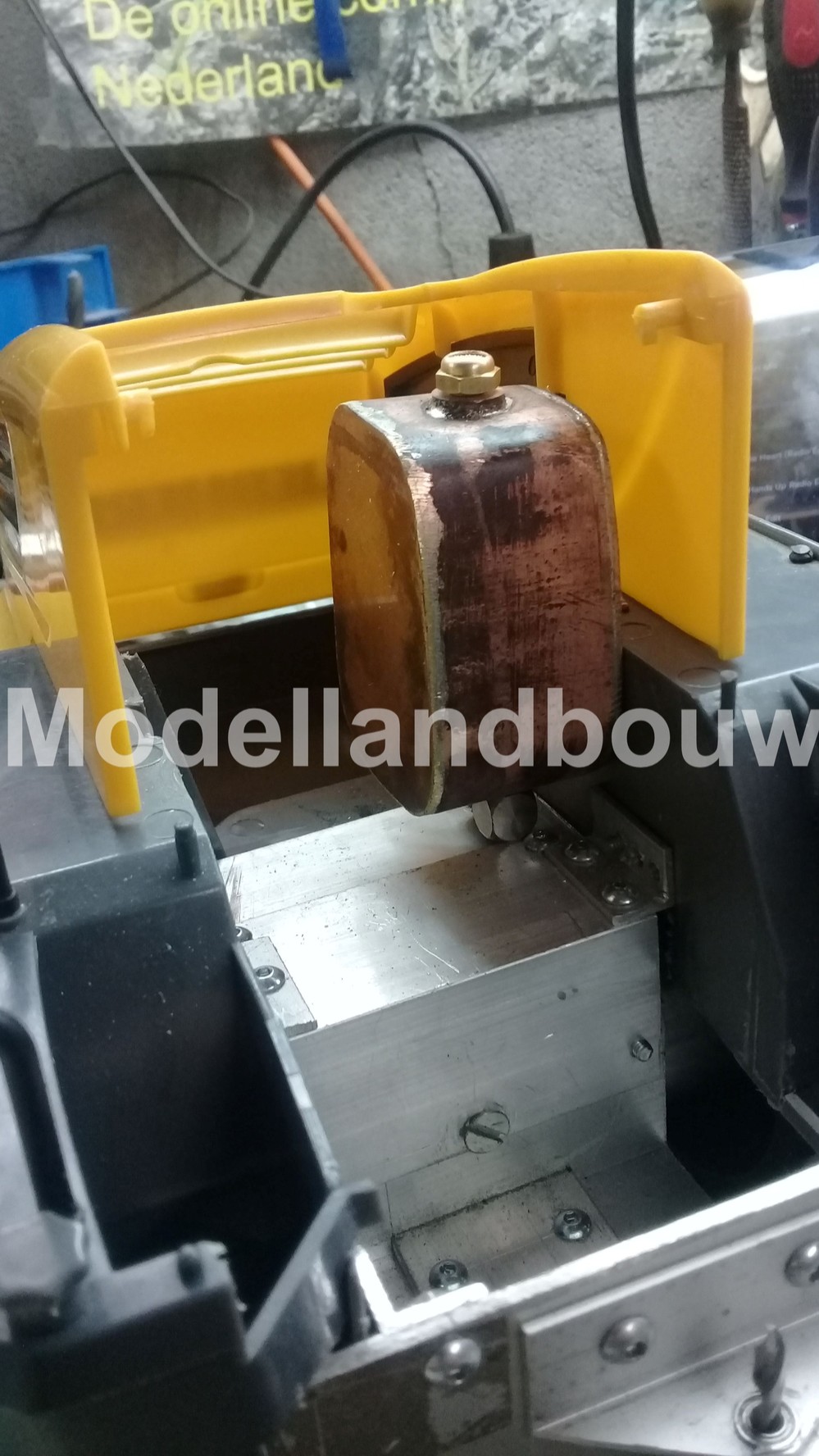

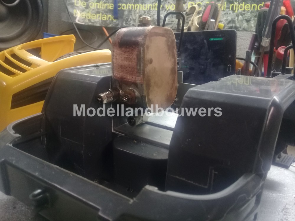

De tank zit op zijn plaats als ik een motor binnen heb dan kan de pomp ook een defentieve plek in de kont krijgen.
