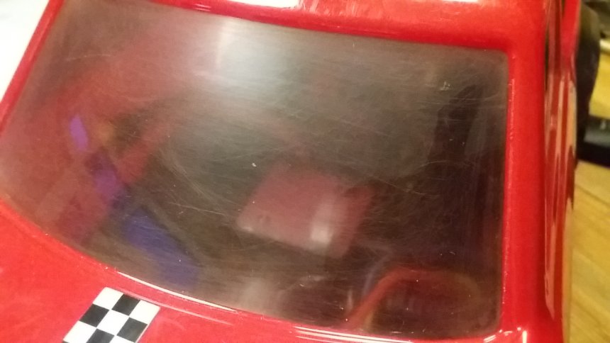

Super mooi resultaat, zeker de ramen. Zit net even te kijken voor als je de benodigde materialen nog niet in huis hebt.
Benodigde schuurpapier +/- € 5,-
Commandant 4 +/- € 10,-
Autoglym polish +/- € 20,-
Doekjes papier of stof +/- € 2,50
Autoglym wax +/- € 28,-
Zelf heb ik nog Mequirs polish en wax, doekjes en schuurpapier heb ik ook wel, ben alleen de Commandant maar nodig.
Zoals Chris (Hemistorm) aangeeft doe je erg lang (jaren) hiermee, dus als je vaak lexan bodies gaat bewerken kan dit zeker uit. Als je 1 body maar gaat doen en de body is ook clear leverbaar, dan is gewoon een andere body aanschaffen natuurlijk ook een optie. Gemiddelde prijs van een clear body is ongeveer 50 euro. Reken ik even benodigde verf niet mee, want aanschaf daarvan zal niet veel schelen, of je nu een clear body spuit of een RTR body herspuit.

Water
P400
Commandant4
30 minuten
En dan ben je hier al
P400
Commandant4
30 minuten

Ik heb het op een andere manier gedaan, met nitro fuel 20%. Komt zsm een video van.
