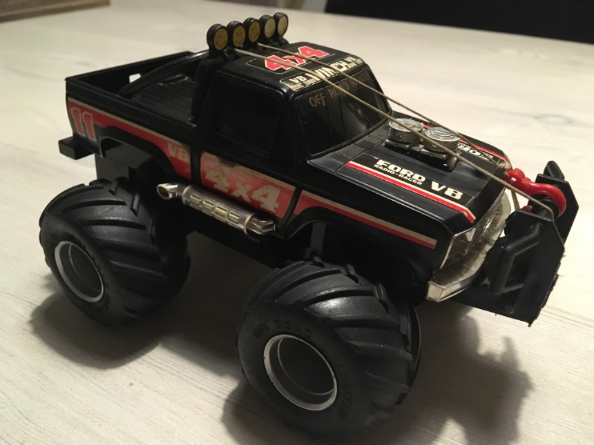

Alles weer op de originele plek geïnstalleerd, hier en daar een aanpassing op wat plastic om de batterij een passend plekje te geven.
Inmiddels zit hij weer helemaal in elkaar.
- De low stand (stand 2) rijden gaat slecht. Die tand wielen hebben aardig op hun falie gehad in het verleden.
- De high stand (stand 3)rijdt goed!! Beetje tanden geknars bij vooruit/achteruit wisselen.
- De lier (stand 1) werkt het best van de 3(zelfde motor als de wielen stuurt de lier aan)
Heerlijk avondje freubelen met een geslaagd resultaat :D

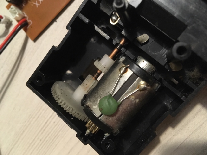

Originele motor

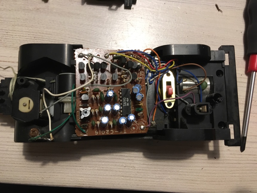

Oude electronica. De onderkant zag er iets wat dramatischer uit. Vermoed een lekkende batterij.

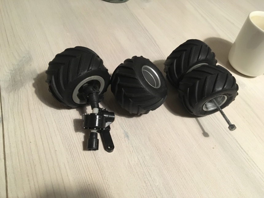

Setje oude semi afgeplatte banden

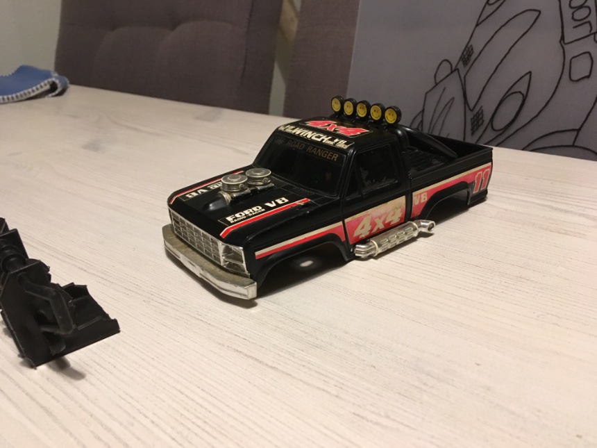

De body

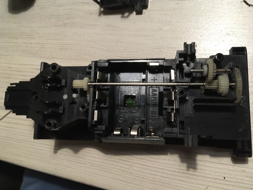

De overbrenging
