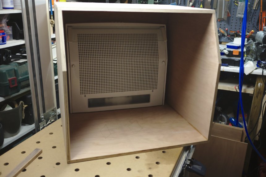

Vandaag een begin gemaakt met mijn spuitcabine die ook gaat dienen als zuurkast voor etsen en dergelijke. Inmiddels heb ik besloten dat ik niet op zolder, maar alleen in de schuur ga spuiten. Eigenlijk wilde ik een spuitcabine maken net als [mention]Gijs[/mention], maar heb besloten er toch eentje van de grond af op te bouwen. Het plastic van Ikea leek me niet zo bestendig voor mijn schuur. Tevens heb ik nu de mogelijkheid om serieuzer afzuiging te plaatsen. In de winter spuiten zal wat moeilijk worden, maar misschien voor die momenten de schuur maar eventjes kort verwarmen. Wil de zooi niet in mijn huis hebben.
Gisteravond nog op MP een nieuwe ongebruikte, en dus niet ranzige, afzuigkap kunnen scoren voor een paar tientjes. Het ding heeft twee motoren en een flink debiet. Vandaag een en ander in elkaar gezet.
De afzuiging heeft de uitvoer naar onderen.
De kopse kanten van het hout staan nu in de plamuur. Het multiplex is van lage kwaliteit maar wordt wel als "premium" verkocht. #HoutVanHornbachIsRommel
Morgen gronden en verven. Alles in 1 dag, want netjes hoeft het allemaal niet.
Daarna nog electra en verlichting erin. Ook heb ik laatst 2 m2 plexiglas gefixed voor een tientje. Dat komt met een scharniertje op het "schuine" stuk te liggen.
Boven de afzuigkap komt misschien nog een IR element voor het spuiten met koeler, niet koud, weer.

Nice! En verstandig :dance: .

Dat word een mooie cabine Patrick :clap:
En dat houd krijgt van zelf wel een kleurtje of tig :whistle:

Hoi Patrick, dat is een hele mooie spuitcabine waarmee jij mij op nieuwe gedachten brengt [emoji848][emoji2955]. Ik denk dat het tijd wordt voor mijn spuitcabine 2.0 [emoji106][emoji6]
