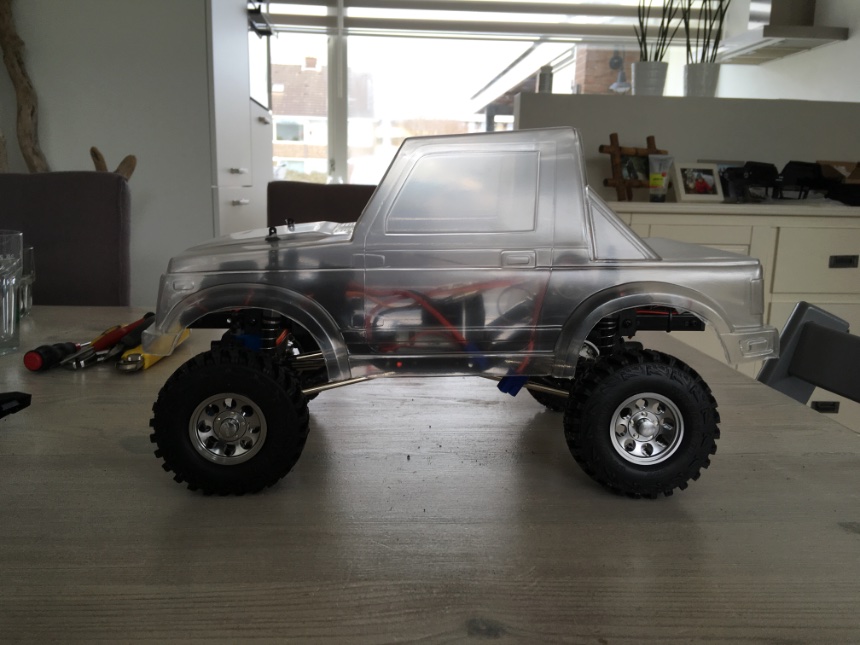

Hallo, zoals de titel al aangeeft, wil ik mijn links iets inkorten.
De wielbasis is net niet helemaal hoe ik het wil hebben voor mijn Samurai project.
Al wat zitten passen en meten en ze moeten ongeveer een halve tot een centimeter korter.
Ik heb hier echter geen ervaring mee.
Google gaf wel een aantal mogelijkheden om zelf links te maken met link-ends en draadeind en aluminium buisje.
Allemaal leuk, echter heb ik de tools (nog) niet om dat zelf te maken (dremel, schroefdraad tap) :(
Iemand misschien een ongebruikt setje liggen of een adresje waar beetje okay kant en klare links te halen zijn in de maten 2x 10cm en 2x 7,5cm ?

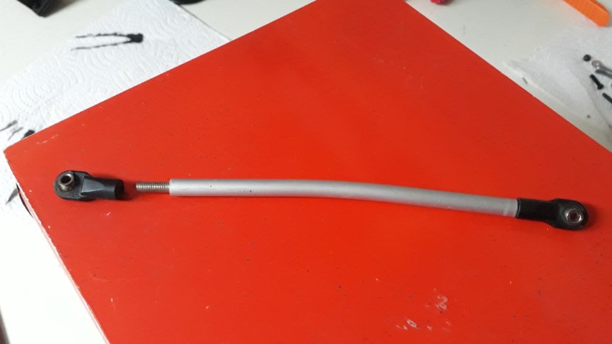

Hier even een voorbeeld.
De m4 draadeind gaat in zijn geheel door de 6 mm buis.
Let niet op de kromming :)
Dit moest een stuurstang worden maar was net te kort :shhh:

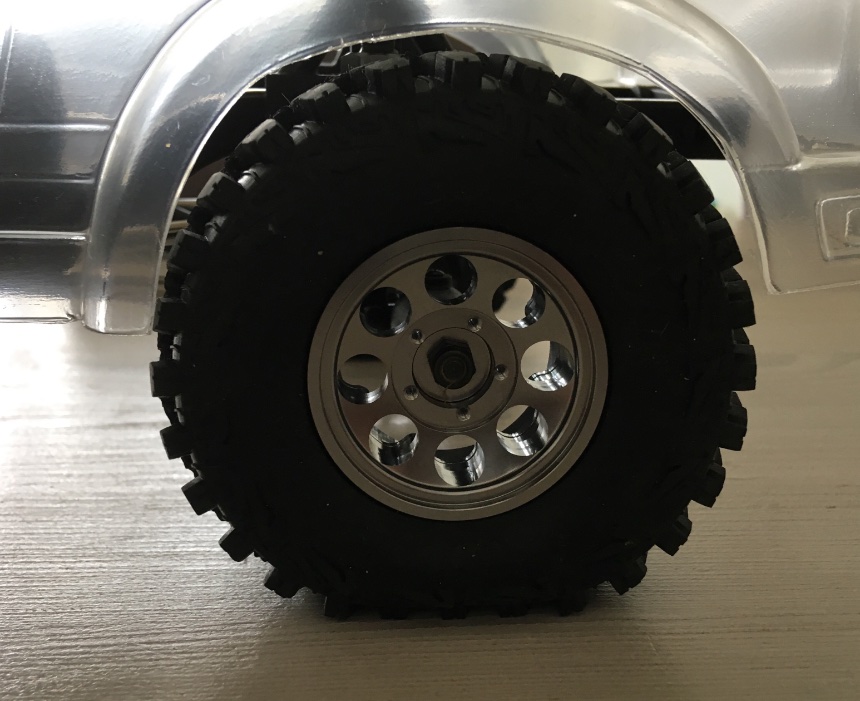

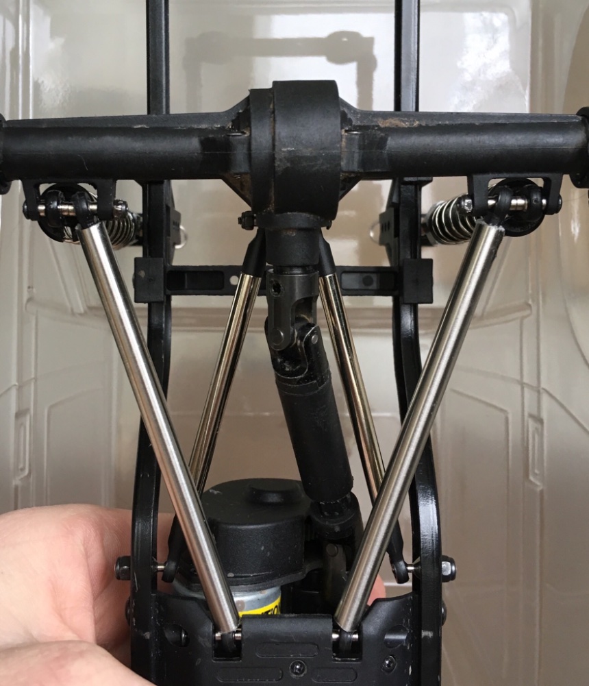

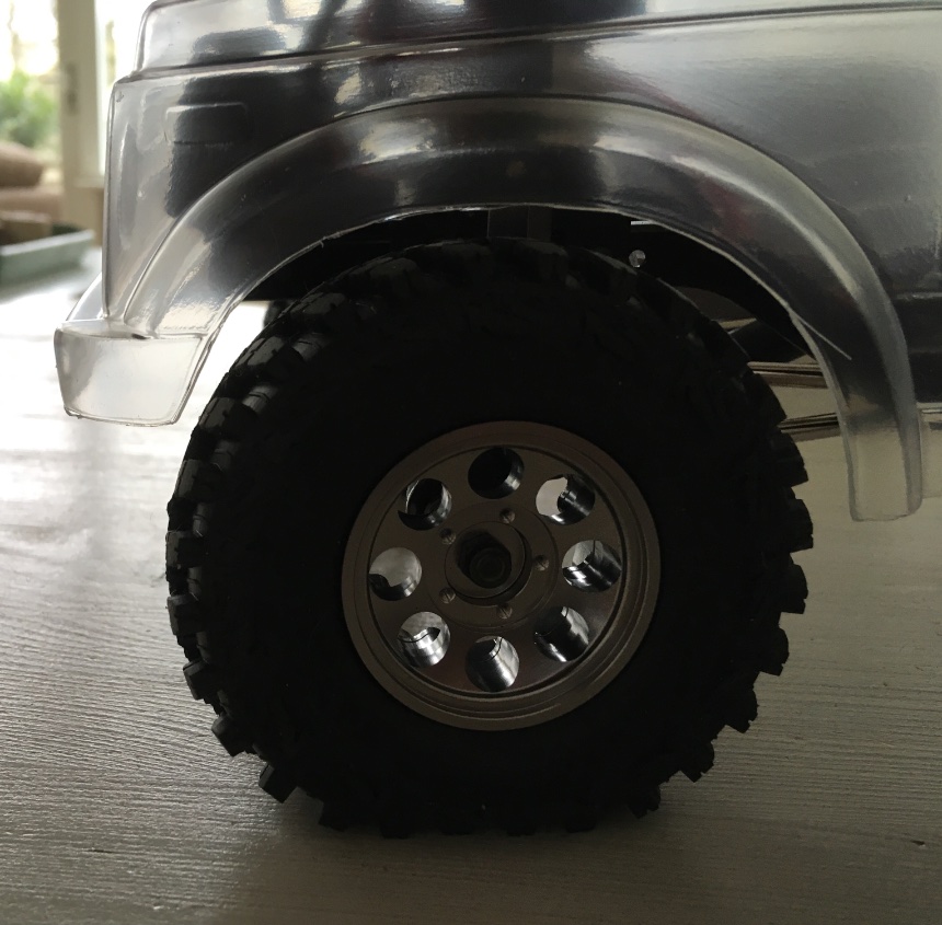

Bericht door TerpstraAJ » 16 mar 2019 15:55
Huidige links ingekort.
1cm er tussen uit gezaagd, RvS buisje op maat gemaakt en volgegooid met lijm.
Resultaat mooie stevige links op maat :D
En nu passen de wielen wel mooi als ze ingeveerd zijn:
