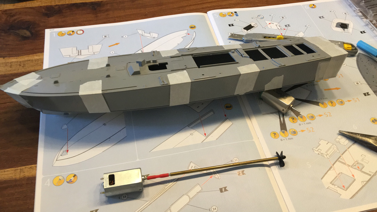

Om te beginnen met tape maar eens de romp in elkaar gepast. Ik heb de lijm nog niet aangeraakt.

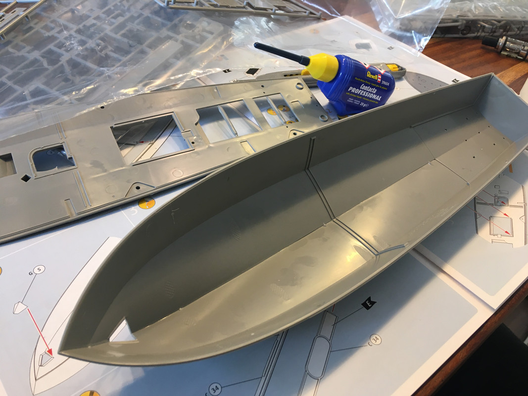

Alles past goed, ik heb aan de binnenkant de naad gevuld met lijm
Dek tijdelijk vast gezet met tape zodat de rompdelen goed passen (de lijm is nog niet uitgehard). Ik had nog een 180 motor, 2mm binnen-as, 15mm prop en 3mm buiten-as. (ik ben bezig met standaard aandrijfsetjes te maken en mini propellers)

Volgende stap is de as door de bodem van de boot maken. Waar het gat voor de as moet komen is soms een beetje schatten en gokken. Ik maak eerst 2mm gaatjes, dan 3mm en daarna even de vijl erlangs.
Bij het inlijmen van de as moet je er rekening mee houden dat de motor en koppeling passen en de schroef niet de romp raakt. Maak ook de hoek niet te groot. Mijn favoriet om mee te lijmen is secondelijm en microballoons.
Binnenkant ook meteen even een kier weggewerkt

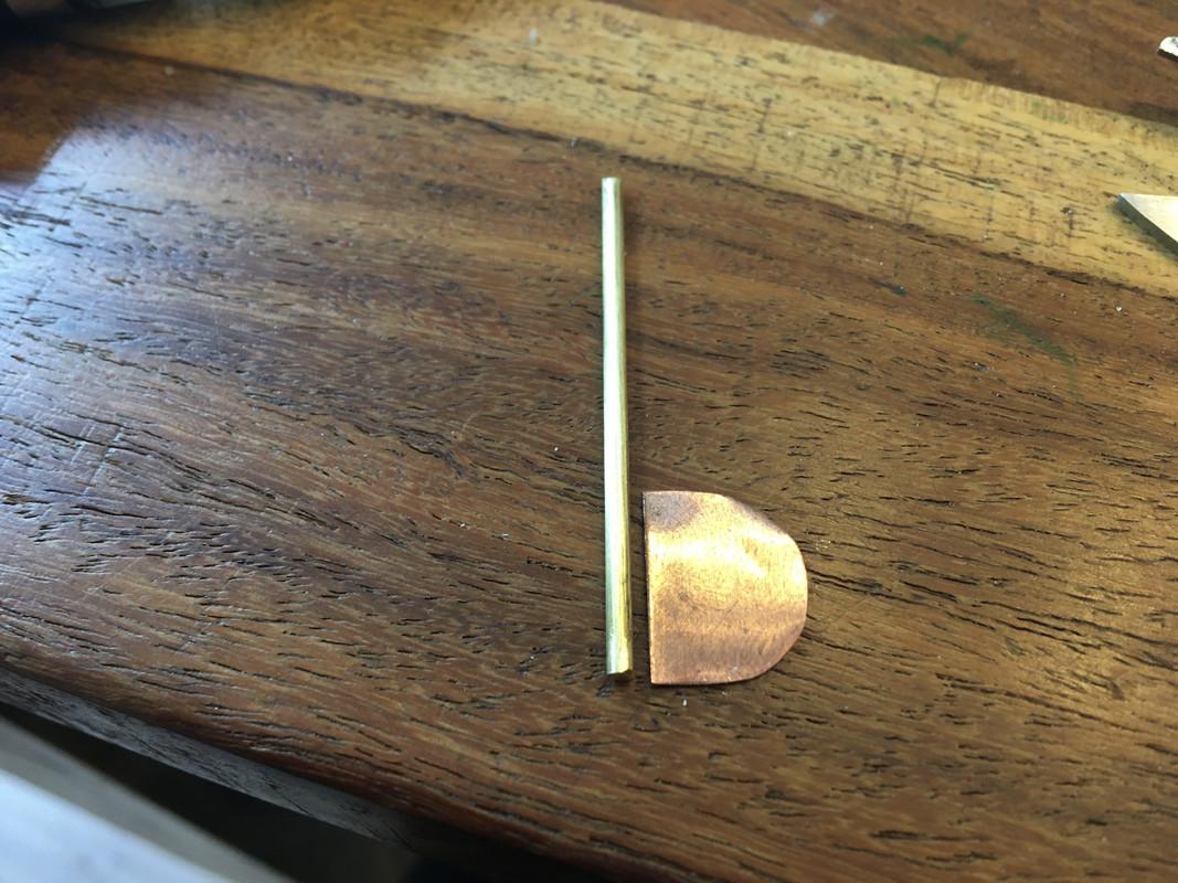

Volgende stap, een roer maken die veel groter is dan de bijgeleverde schaalroertjes. 2mm messing as en 0.5mm koper in vorm geknipt.
Vastklemmen en solderen op de hoogste stand van de soldeerbout.
Eindresultaat van vandaag.
