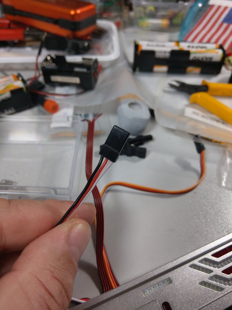

Ik heb een verlichtingsbalk waarvan de richting aanwijzers direct door de ontvanger aangestuurd worden. Allen wil ik deze sturen door een verlichting module. Weet iemand of dit kan? En hoe ik dit doe. Hoe werkt de schakeldraad van de aansturing?Afbeelding

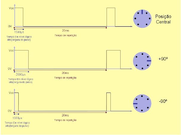

Er zijn veel verschillende soorten modules voor verlichting, dus lastig te helpen zonder verdere details. Het stuursignaal is een Pulse Width modulated signaal, hieronder een plaatje van de definitie
Het is dus niet zomaar een aan/uit signaal....

Heb de werking van die balk uitgevonden dit is voor een truck. Gaat wel lukken. Moet ook constant spanning op staan. Is een lopende richting aanwijzer. Dus puls werk dan ook niet
