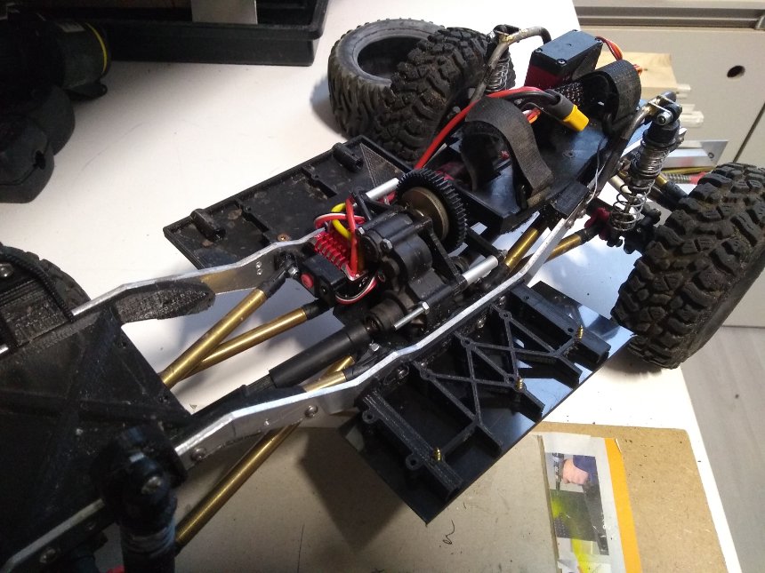

Binnenkort ga ik beginnen aan de bouw van een Unimog U5000 in schaal 1/9.
Het chassis moet op schaal worden, en is niet kant en klaar te koop. I.v.m. de afmetingen en bijzondere vorm kan ik ook geen bestaand chassis aanpassen of iets dergelijks.
Mijn TRC Land Rover D110 heeft een aluminium chassis wat qua stevigheid en vorm erg in de buurt komt.
Dus lijkt het me de beste optie om chassisbalken te maken van dik alumium plaat. Waarschijnlijk 7 mm dikte, en de totale lengte zal rond 600 mm zijn.
Heeft iemand ervaring met het maken, of laten maken van chassisbalken? Water snijden of frezen?

Beide kan, maar gezien het een unicaat wordt zal er een minder leuk prijskaartje aan gaan hangen als je het laat doen. Ik zou gewoon materiaal laten komen, de boel op werkelijke grootte op tekening zetten, die overnemen op het aluminium en dat dan te lijf gaan met de flex voor de ruwe vorm. Afwerken middels ouderwets vijlen, en schuren. Wel gelijk twee lagen op elkaar leggen, dan houd je ze gelijk...

Ik zou het met de hand kunnen zagen en vijlen. Maar heel mooi word het dan niet ben ik bang. Ik wil dezelfde kwaliteit chassis als die van de D110. Daarom ben ik benieuwd wat de andere mogelijkheden zijn.
Ik ben begonnen met een tekening van het chassis op ware grote.
Daarna heb ik er een CAD model van gemaakt.
Aluminium strip 60x6 mm besteld.
Volgende week eens een bedrijf in de buurt bellen/mailen met de vraag wat de kosten zijn als ze het watersnijden.

Ik heb een digitaal model uit aluminium laten ponsen. Da's wel 3mm max. Dikker materiaal zou je ook kunnen frezen.

Project heeft een tijdje stil gelegen, maar ik heb uiteindelijk een bedrijf gevonden wat voor ongeveer 50euri het chassis op basis van mijn eigen cad model cnc heeft gesneden. Resultaat is top.

Gaaf is dat.
Geeft veel voldoening, zeker als het goed dblijkt te werken. 'lowlander' chassis doet het in ieder geval leuk.
