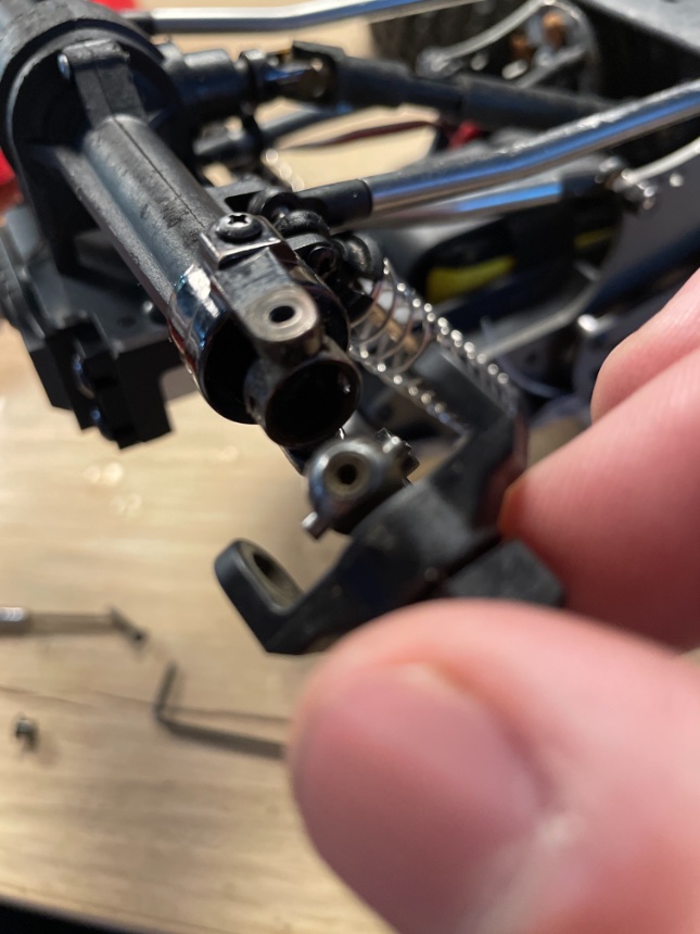

Ik heb een ECX Temper Gen 2 gekocht. Een leuke crawler voor mijn zoon. Helaas ging een paar dagen één pin los bij het linker voorwiel. Daardoor draaide het wiel niet meer mee. Nu een nieuwe pin erin geplaatst maar deze komt steeds los.
Kunnen jullie mij vertellen hoe deze pin op zijn plek hoort te blijven of hoe hij vast moet zitten? Is dat met loctite?
Zie de foto
Alvast bedankt voor de hulp.

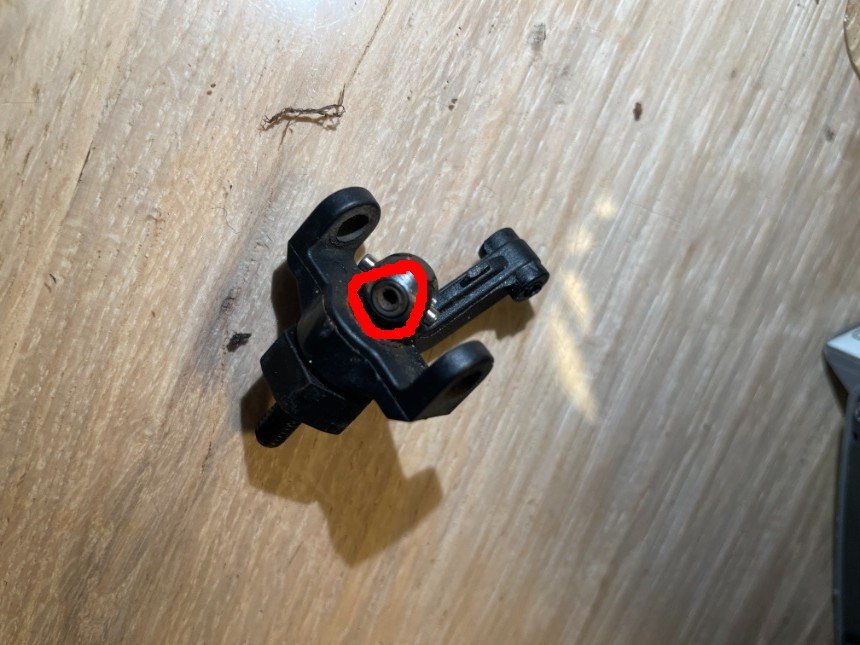

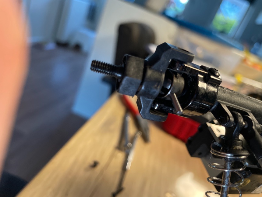

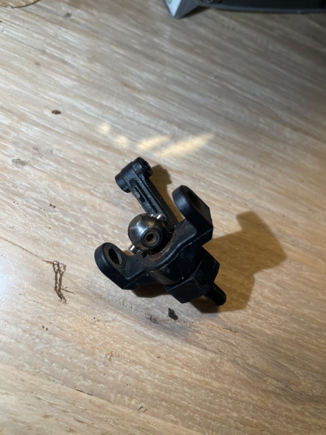

Nog twee foto’s:
De bol met pin moet in de kom. Het pinnetje moet er dan doorheen, maar zit gewoon los.

Daar zit een verzonken inbusje die het pennetje op zijn plaats dient te houden. Probeer er maar eens een (waarschijnlijk) 2mm inbussleuteltje in te krijgen, dan wijst het zich verder vanzelf. Om te voorkomen dat het ding weer los komt is een drupje blauwe Loctite aanbevolen.
- Berichten: 769
- Locatie: Vries
Re: Temper Gen 2 aandrijving los
Bijna vergeten: controleer de andere kant gelijk ook even als je toch bezig bent. Redelijk kans dat die ook niet echt lekker vast zit...

Ik heb al zitten kijken naar die imbus. Ik dacht dat dat die alleen voor het draaien van het busje zou zijn.

En waar doe je dan die loctite op? Of het imbus schroefje? Of ook op het asje?
- Berichten: 769
- Locatie: Vries
Klein beetje op het schroefdraad van de inbusjes tegen het los lopen. Niet te veel gebruiken, anders loopt het tussen het busje en de aandrijfas. Dat is niet bevorderlijk voor de beweeglijkheid van van het geheel.
