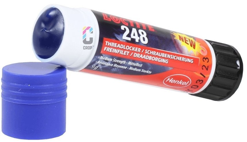

De antwoorden staan hierboven al. Maar wilde hem toch even noemen. Ik ben van vloeibare Loctite 243 overgestapt naar Loctite 248. Laatste is eigenlijk hetzelfde als de 243, maar dan in niet vloeibare vorm. In zeg maar Prit stift vorm. Iets minder geknoei, zeker met kleine schroefjes. Persoonlijke keuze voor 243 of 248, borging is hetzelfde. Wat ik makkelijk vind is schroefje druk je licht in de uitdraaibare pasta en schroeven maar. En als deze omvalt ligt je bureau/werkbank/werktafel niet onder de blauwe smurrie.... Ja, ervaring mee...
Uiteraard ook alleen voor metaal op metaal situaties.
