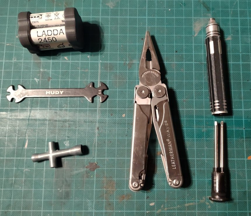

Niet voor gereedschapsets gaan.
Bij een doe-het-zelf zaak betaal je te veel voor een hoop gereedschap dat je niet nodig hebt.
Bij RC specifieke sets betaal je te veel voor het gereedschap dat je nodig hebt van lage kwaliteit.
1.5, 2 en 2.5 mm imbus schroevendraaiers, los van Wiha of Wera. Op 1/10 auto's kom je 2.5 weinig tegen, 3 helemaal niet.
Een 5.5mm steeksleutel is handig voor M3 moertjes. Voor de M4 moertjes op de wielen gebruik ik zo'n kruisdingetje dat je bij elke auto krijgt.
Verder nog een goeie combitang en je bent al een heel eind.
Een elektrische schroevendraaier is bonus. Ik gebruik m vooral om dingen uit elkaar te halen. Voor monteren ben ik meestal bang om de schroefdraad in het plastic kapot te draaien.
Als ik ga rijden heb ik alleen dit bij + een zakje met verschillende schroefjes, moertjes, ringetjes, ball-ends en natuurlijk kabelbandjes.

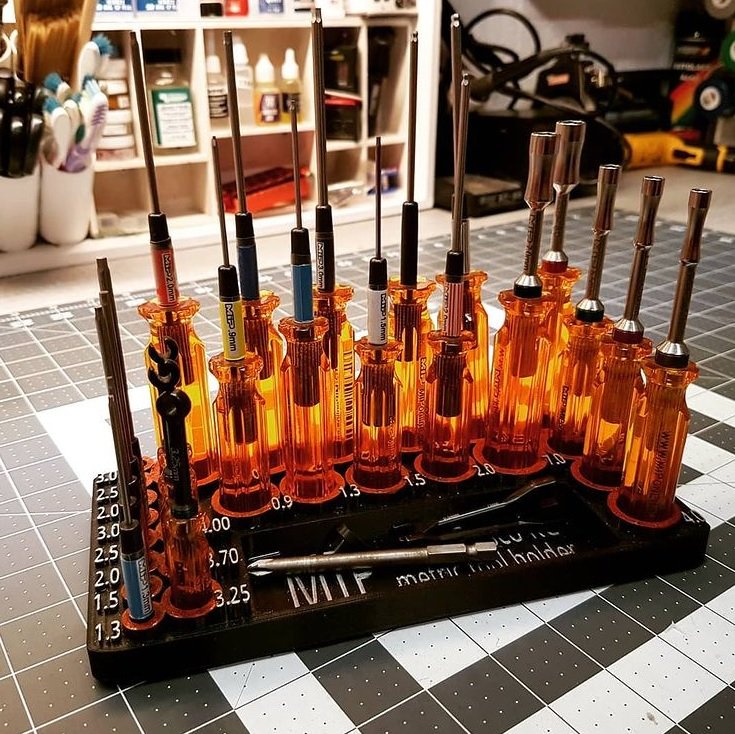

Op mijn Youtube kanaal staan al wat handige reviews voor RC gereedschap.
RC gereedschap is absoluut het meest ondergewaardeerde deel van de hobby, maar stiekem één van de belangrijkste aspecten. Je gebruikt het vaker als je denkt. Je kunt twee kanten hierbij kiezen. Wouter heeft al een uitstekend lijstje geplaatst.
Je kunt voor goedkoop gaan, dit zal zeker een tijdje meegaan. Maar vaak is de pasvorm niet perfect en veroorzaakt vaak doldraaien van de schroeven.
Je kunt ook voor meteen kwaliteit gaan . Dat is wat ik momenteel doe. Goede merken zijn o.a. MIP, Hudy en Wera. Ik adviseer juist wel RC specifiek gereedschap. Dit heeft met de toleranties maken en de pasvorm van deze merken is aanzienlijk beter. Ik heb geen schroef meer dolgedraaid met mijn MIP set. Echter, vaak zal je toch ook mix en match moeten doen. Zo heeft MIP geen kruisschroevendraaiers, maar wel hele goede hex schroevendraaiers. Heb pas een Wera dopsleutels gekocht voor scale schroeven, Voor Tamiya builds heb je weer een JST schroevendraaier nodig, dus ik heb ook een Tamiya setje. Ene merk is sterk in dit, andere merk weer sterk in dat.
Nu ben ik een gereedschap verzamelaar, dus misschien niet beste voorbeeld. Maar ik zie het zo, ik grijp zelden mis en het sleutelt veel fijner met goed gereedschap.
Ik zou met de basis beginnen en naar mate de hobby vordert uitbreiden. Zo heb ik het ook gedaan. Ik ben zelf ooit gestart met een Tamiya setje en een Duratrax setje. De Duratrax slijt wat sneller. Bepaalde hex maten gebruik je gewoon wat vaker, zeker de 1.5, 2. en 2.5. De Tamiya set is beter in kwaliteit. Het heeft voor eerste tijd voldaan. Maar na aanschaf MIP, Wera, merk je toch het verschil. Zou ik het overnieuw doen met mijn huidige ervaring en kennis dan zou ik direct MIP, Hudy of Wera kopen. Kost meer, maar scheelt ook veel frustratie met dolgedraaide schroeven, wat ik door de betere pasvorm nu niet meer heb.

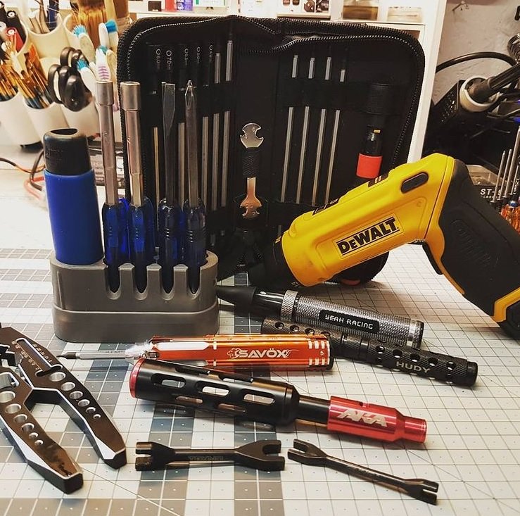

Onder op de foto zie je ook wat liggen van Savox en Aka en Tekno RC. Dat neem ik altijd mee in mijn rugzak bij meetings, Kan ik bijna alle noodreparaties mee doen. Voor thuis gebruik ik mijn betere sets.
Wat elektrische schroevendraaier betreft. Dit is wel een super optie, de DeWalt DCF680G2 gyroscopic cordless schroevendraaier. Je bedient deze door met je pols te draaien, heel veel controle!

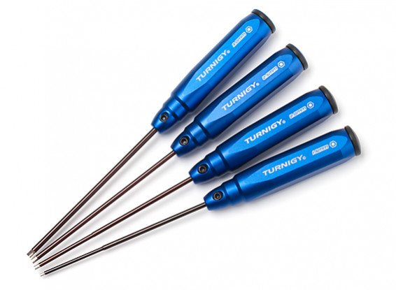

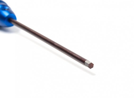

Absoluut niet die bol-dingessen, bij de maten/soorten boutjes waar wij mee werken gaan die bolkoppen niet ver genoeg in de kop van de bout. Je sloopt meer dan je vast draait.
Dit soort setjes zijn in diverse prijsklassen te koop. Het voordeel van dit spul is dat de kop volkomen vlak is.
Daardoor past het goed in die kleine boutjes. Getoonde set is slechts voorbeeld...

dayt was ook mijn idee. Maar soms, als je onder een hoek moet werken kan het makkelijk zijn. Tenminste, in de 1/1 wereld.
Maar met dat kleine spul had ik al mijn bedenkingen.Je kan er ook niet al teveel kracht mee zetten. Misschien beter de gewone inbus, die met een 90 gr. hoek gebruiken.

Controleer dan even of de uiteinden mooi vlak zijn (zoals die dingen uit mijn foto). Meestal is dat nl. niet het geval en zit je weer met het "net niet ver genoeg in het kopje" verhaal. Gaat een paar keer goed en dan draai je de boel dol...
