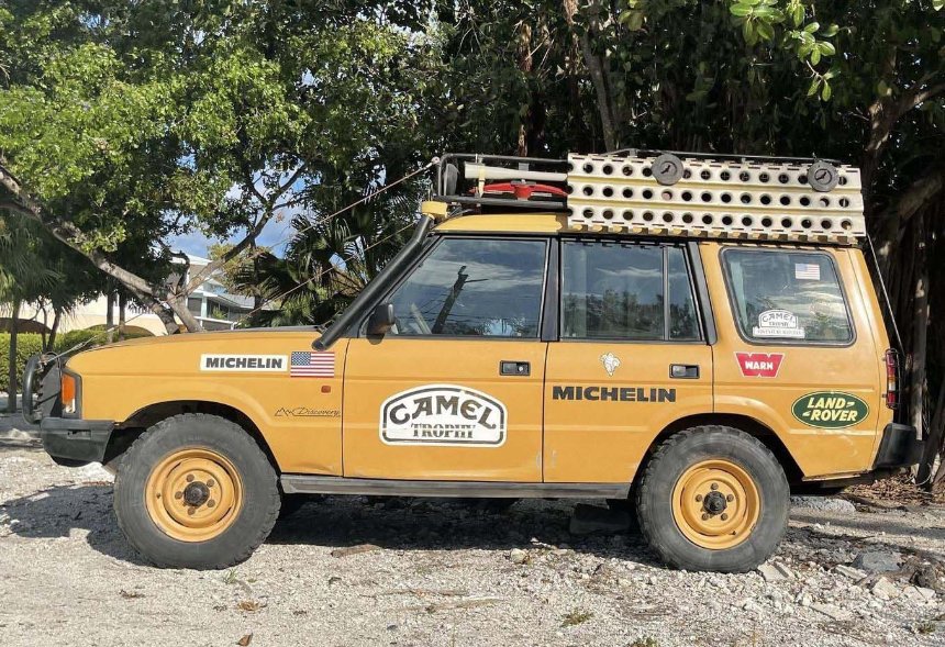

Bedankt heren! @coopertje de sandglow is ook precies die ik op het oog had voor mijn discovery.
Jouw verslag natuurlijk gezien, maar ik vergeet dat allemaal weer te snel......
De lak had ik gevonden bij autolakgigant https://www.autolakgigant.nl/land-rover ... bus-400ml/
Met een lak van hetzelfde merk zou het dan goed moeten gaan lijkt me. Al te glanzend moet hij overigens ook niet worden.....
Ik wil kijken of ik zoiets als hieronder kan maken. Met als het lukt ook wat dutsen hier en daar.....

Ow nee, nog meer verleiding
ik doe zo mijn best om de Discovery body niet te bestellen
Ik heb de lak laten mengen bij Crop, prima service en zeer snelle levering
