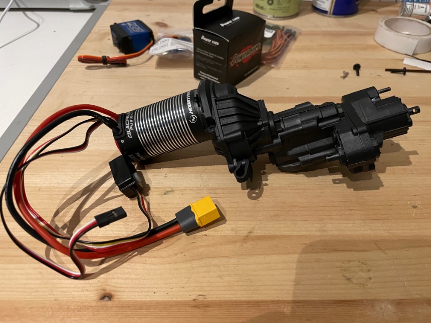

Heb na veel wikken en wegen toch maar de trekker overgehaald en een Hobbywing Fusion Brushless 1800kv besteld.
Maar dat is voor een SCX10, die is een stuk lichter dan 6,5 kg…
