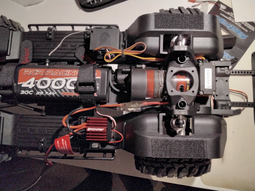

Ben samen met me broer international fan, we hebben tractors en een mobiele kraan en nog n paar auto's die nog wat aandacht nodig hebbe.
Nou kwam ik een tijdje terug de Redcat Gen8 International Scout II tegen, hier in Kaatsheuvel bij Traxx gekocht.
Nou ben ik m aan t aankleden met n andere bumper met lier.
Maar ik weet nog niet hoe of waar ik m moet aansluiten.
Iemand een tip

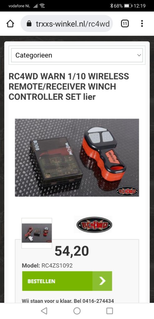

Bij trxxas winkel verkopen ze ook Rc4wd lier controllers.

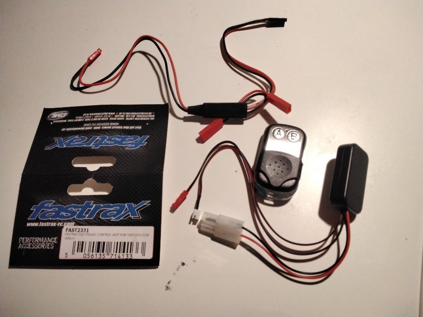

Dit is de controller, met afstandsbediening, deze hebben ze me in kaatsheuvel meegegeven.
- Controller
- De auto

Idd dat is ook en lier controller.
Zit er ook geen aansliut schema bij?
En wat voor aansluiting zit op de lier?

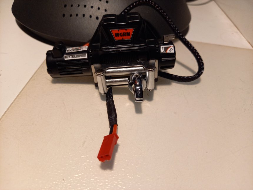

Rood stekkertje, past in het rode stekkertje van de controller.
Nee, helaas geen beschrijving en kan het ook op het internet niet vinden.
Misschien toch weer ff langs de winkel voor tekst en uitleg......

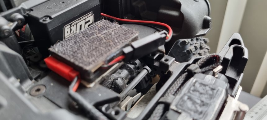

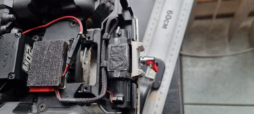

Re: International Scout II
Hey bert ik gebruik ook de warn winch en ik heb m op deze manier aangesloten op een trx4 miss heb je hier wat aan

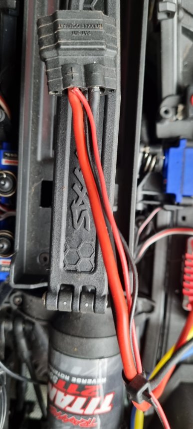

Ik zie in de eerste foto een cable met rood stekkers dat is de verbinding cable van je lier naar de lier controller.
Uit de lier controller kan je die witte tamiya stekker af hallen en die twee draden met de by passende stekker in je esc of aan de voeding cables van je accu.
Dan moet hij gaan werken.
