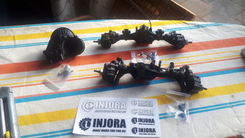

voor mijn lowlander heb ik een set injora trx4 assen gekocht.
eerste indruk is goed! diff deksel is wat anders qua vorm. de orginele trx deksels passen gewoon.

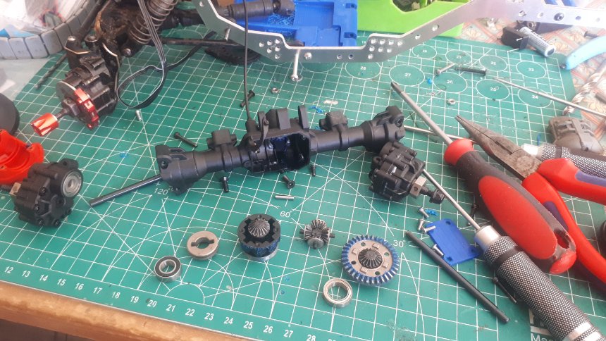

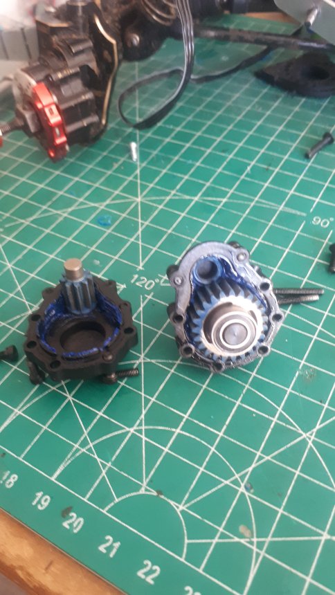

ik heb alles los gehad en gechecked. lagers genoteerd. de lagers met metalen afdichting zijn wat twijfelachtig... dus deze ff dik in het vet gezet

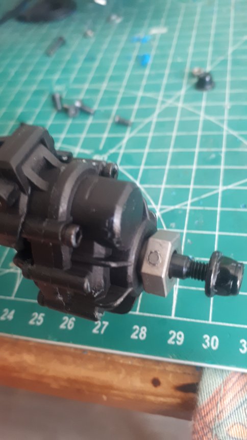

het pinnetje waarmee de 'hex' 6kant meenemer geborgd zit op de as kun je eruit tikken ipv orgineel eruit draaien
