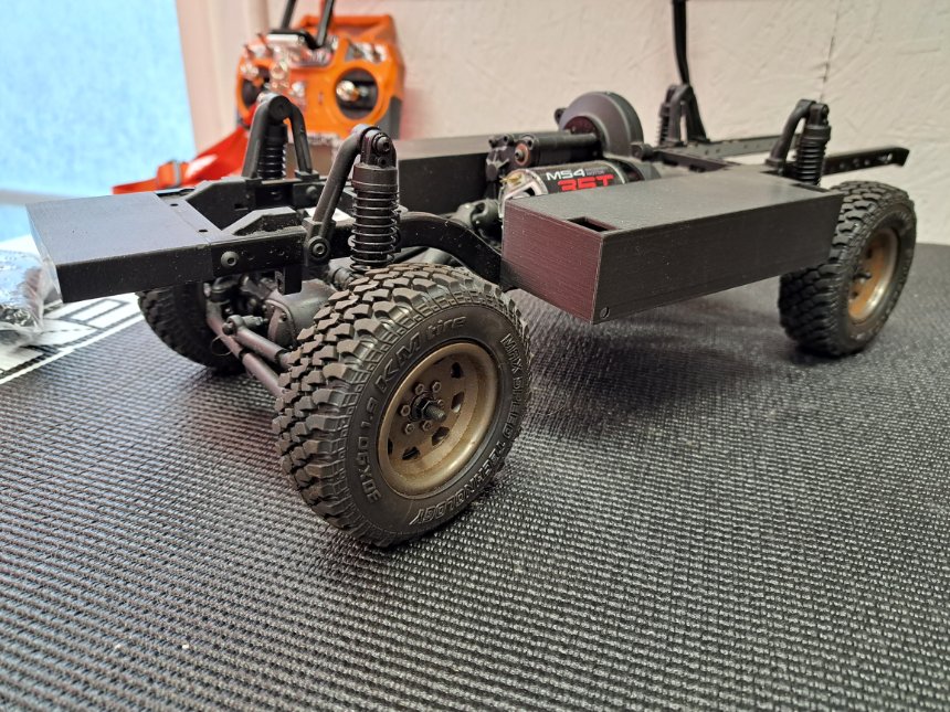

Eerste wat ik gedaan heb is het hele chassis uit elkaar gehaald en opnieuw opgebouwd op basis van 252mm wielbasis.
En nodige upgrades besteld of uit voorraad gehaald.

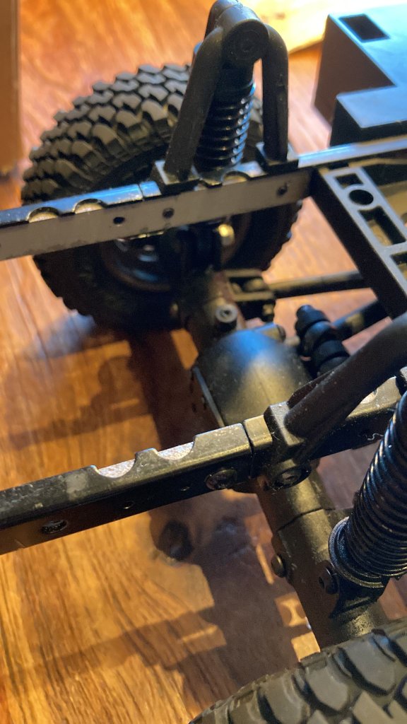

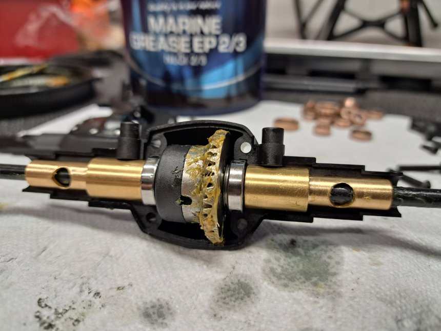

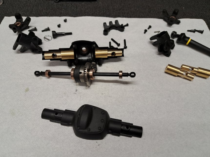

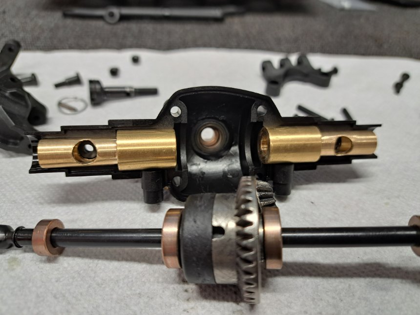

Zoals gezegd. Chassis was in goede staat. Maar toch opnieuw opgebouwd. Verlenging was niet nodig. En mijn eigen electronica gaat erin.

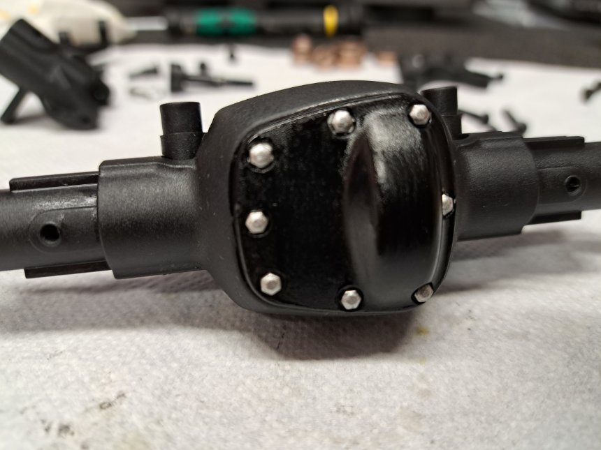

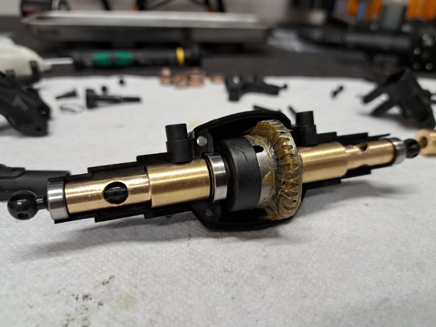

Eerst de assen. Hiervoor bij The Scaler Store in Italië beeftubes besteld voor extra gewicht en stevigheid. Verder alle bushings vervangen door kogellagers. En as geshimd.

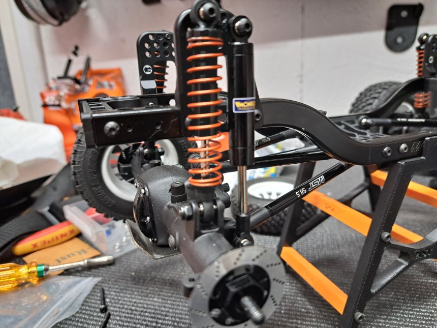

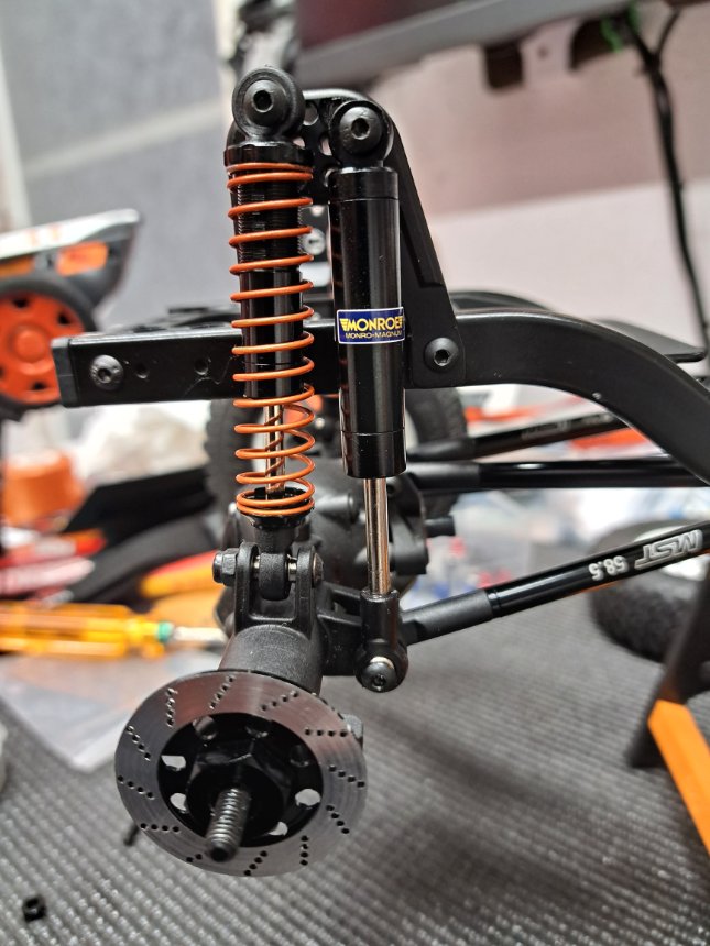

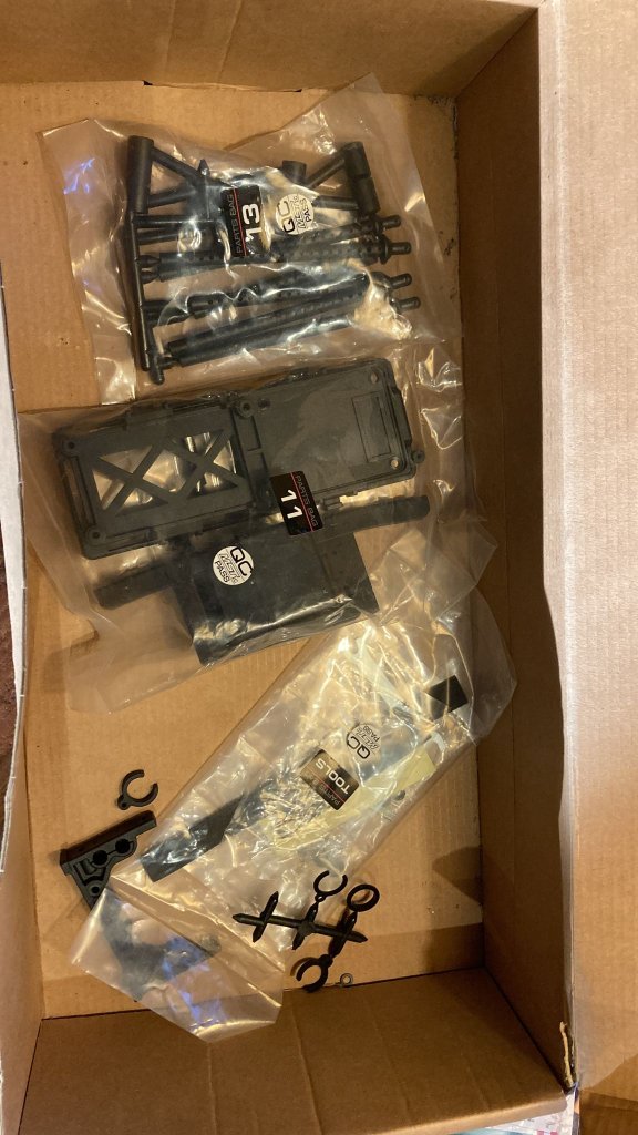

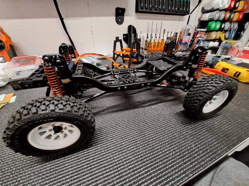

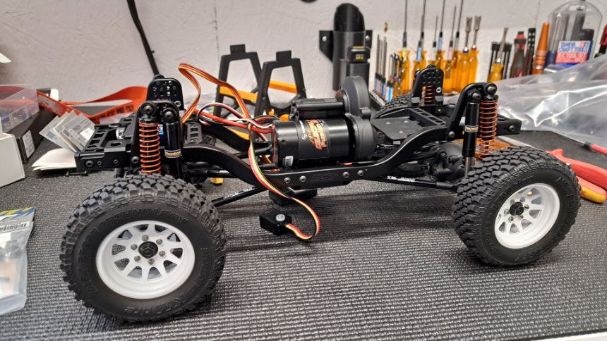

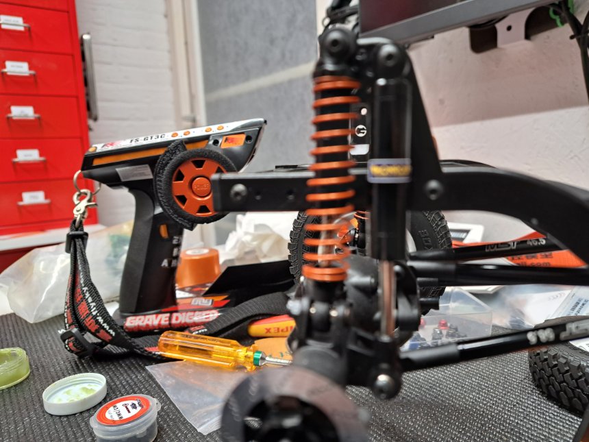

Aluminium shock towers voor MST CMX en CFX van GRC. MST TC70, 70mm aluminium schokdempers. Veren in kleur gespoten. Extra setje 70mm schokdempers geplaatst, vooral voor de looks. Interne veren eruit gehaald.

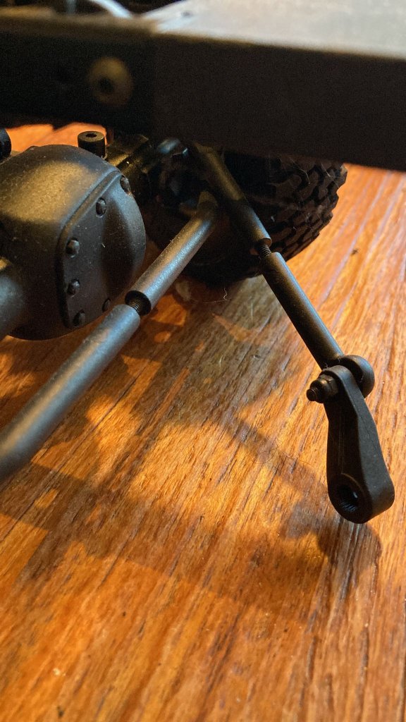

Set MST 252mm aluminium links, ook upgrade naar MST CMX/CFX metalen aandrijfassen.
Tussendoor ingelezen in de SORRCA regels. En nog meer besteld.

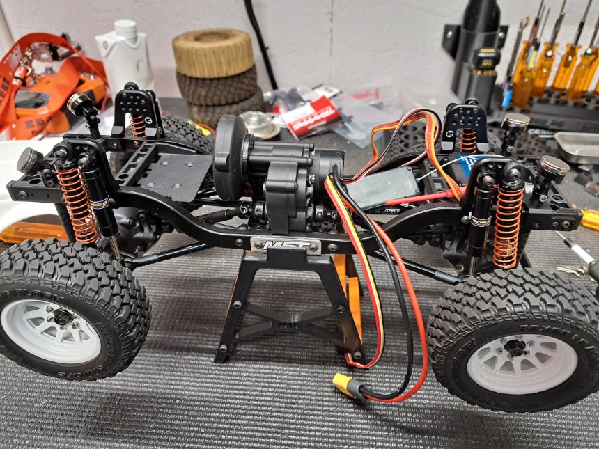

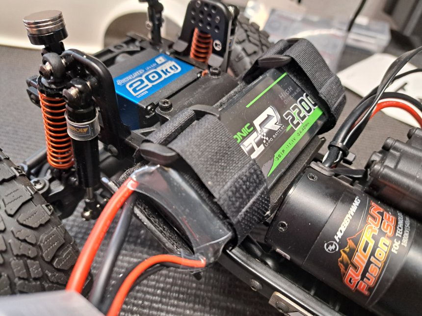

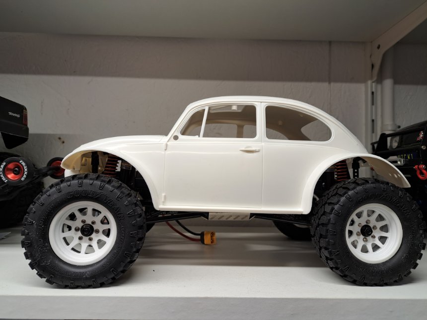

Van AliExpress komt een setje aluminium as en skidplate bescherming. Een Hobbywing Fusion SE 1800KV heeft zijn weg in de CMX gevonden. En een hoop passen en meten en aanpassen voor de montage van de body magneetbevestiging.
Vele uren research zijn in deze build gestoken. En zo ook voor bandenkeuze.

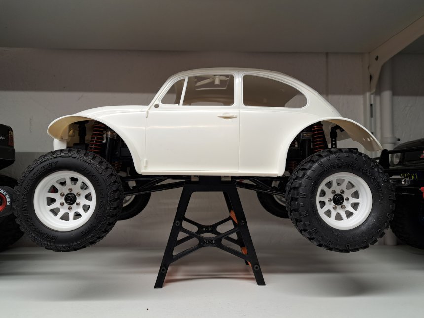

Dit zijn uiteindelijk RC4WD banden geworden. Z-T0150 RC4WD Goodyear Wrangler Duratrac 1.9" scale banden om precies te zijn. Op een setje 1.9 Injora steelies. Ik wilde zo groot gaan als mogelijk binnen body maat en Class 1 regels met toch een band met scale looks en die goed presteert. Voorste velgen hebben een stripje bandenlood gekregen.
Foams zijn een setje Crazy Crawler LaserFoams CYC026 1.9 R92 x 35 Basic geworden in alle 4 de banden.
Ook de MST aluminium upgrade set geplaatst voor de servo. Dus van SOA (servo on axle) naar Class 1 voorgeschreven CMS (Chassis mounted servo). Van vooras naar chassis montage dus voor de servo. Een PowerHD LW20MG 20kg waterproof servo had ik nog liggen. En is genoeg voor het MST CMX chassis. Dus die is ingebouwd.
De wielen zitten op een setje aluminium schijfrem wielhex meenemers. Functioneel en scale looks!
Hoewel Class 1 en scale bouw ik ook zo performance mogelijk binnen Class 1 regels.

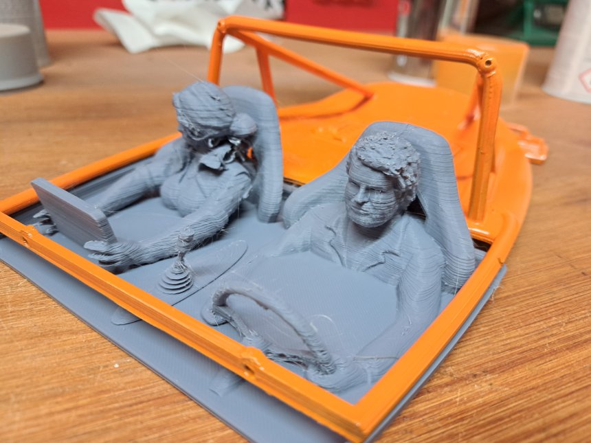

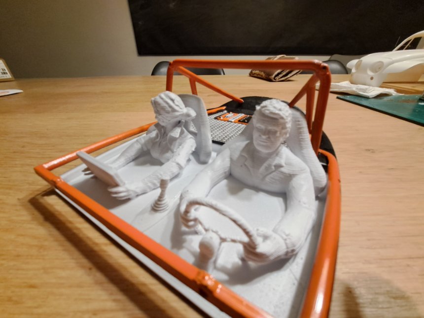

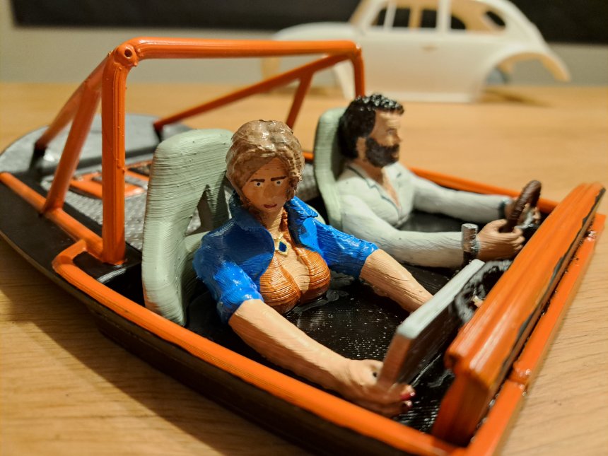

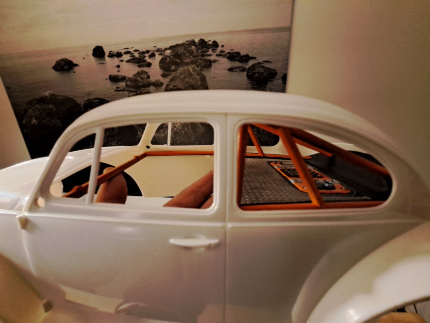

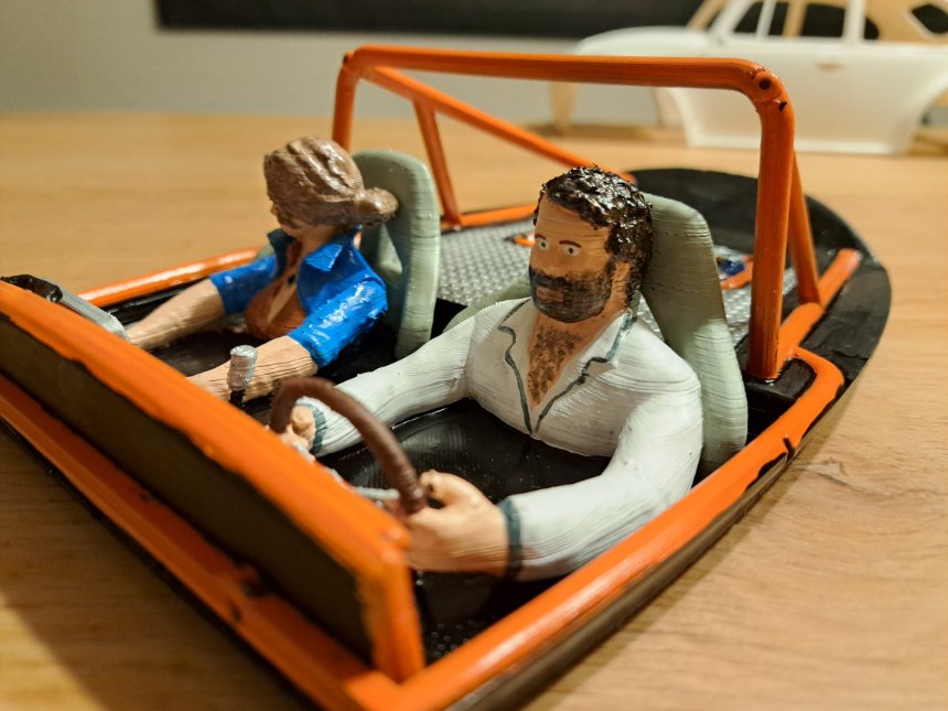

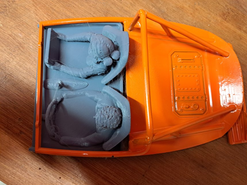

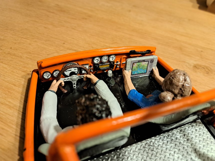

Tijd om een interieur te maken. Uiteindelijke resultaat is een combinatie van meerdere aangepaste 3D print files waar ik een nieuw totaal design van gemaakt heb. Rijders zijn Bud Spencer en Triss Merigold.
Basis ontwerp interieur is van Spare Time Hobbies. Deze is niet voor een MST CMX/CFX ontworpen, dus moest aangepast worden.
https://sth.ecwid.com/products/STL-DIY- ... p500092706
De stoelen en de rijders vond ik niet naar mijn smaak en ik wilde iets meer scale qua rijders. Dus ontwerp aangepast. Andere stoelen. Andere rijders. Versnellingspook en tunnel toegevoegd. Ook diepte van interieur verminderd om ruimte te maken voor transmissie en accu.
Eerste poging.
En met name rijdersgedeelte had enkele herontwerpen nodig voor het naar mijn zin was en goed paste.

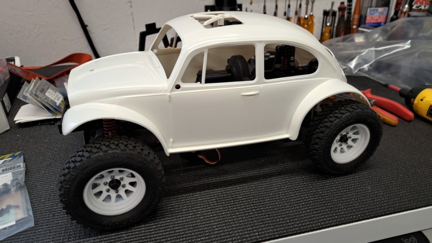

Even passen hoe het interieur in de body past. Dat gaat goed komen.

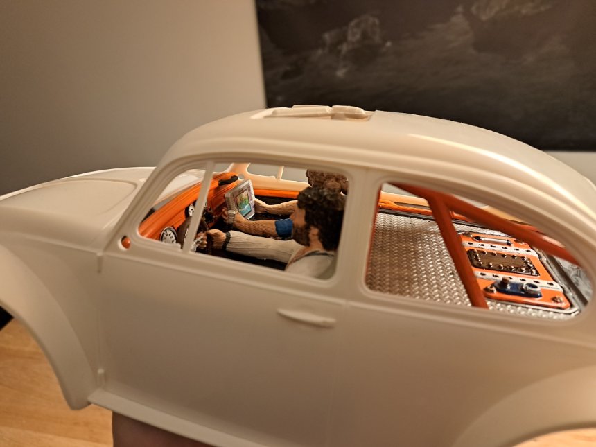

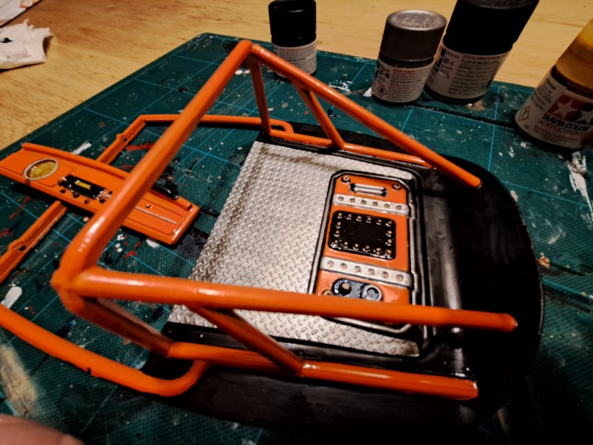

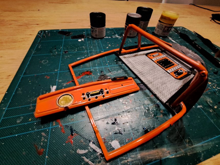

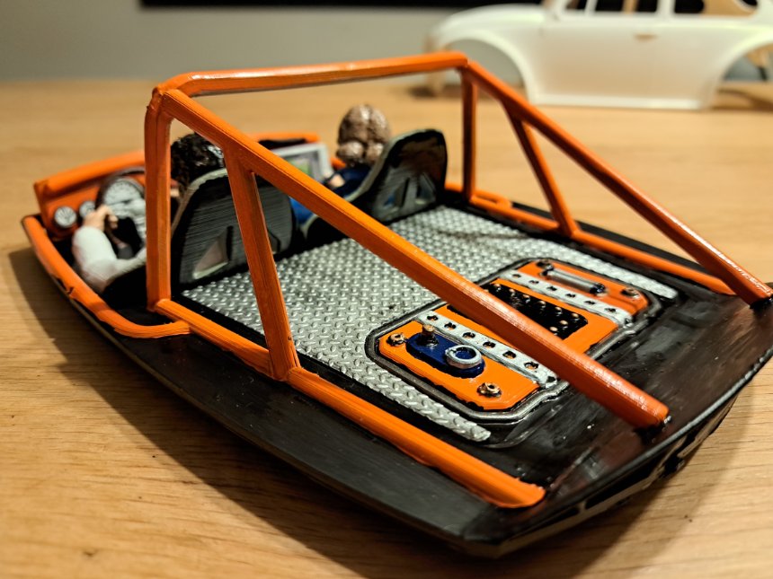

En na toevoeging styrene traanplaat en nodige verf werk is interieur af.
Dashboard is aangevuld met gelaserde tellers van Custom Cuts.
http://www.customcuts.de/epages/6213221 ... maturen%22

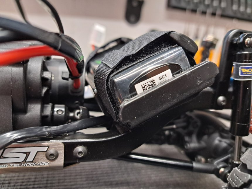

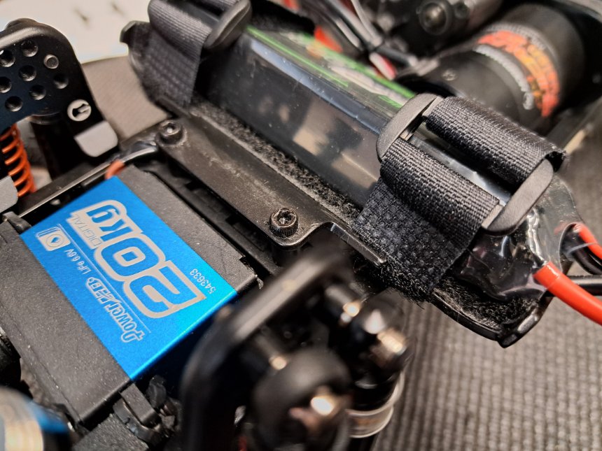

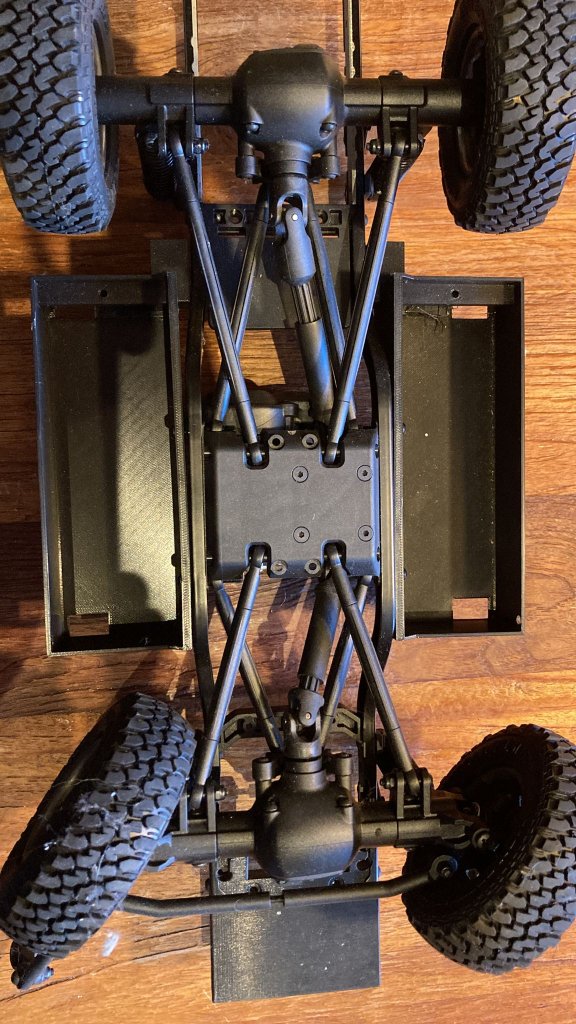

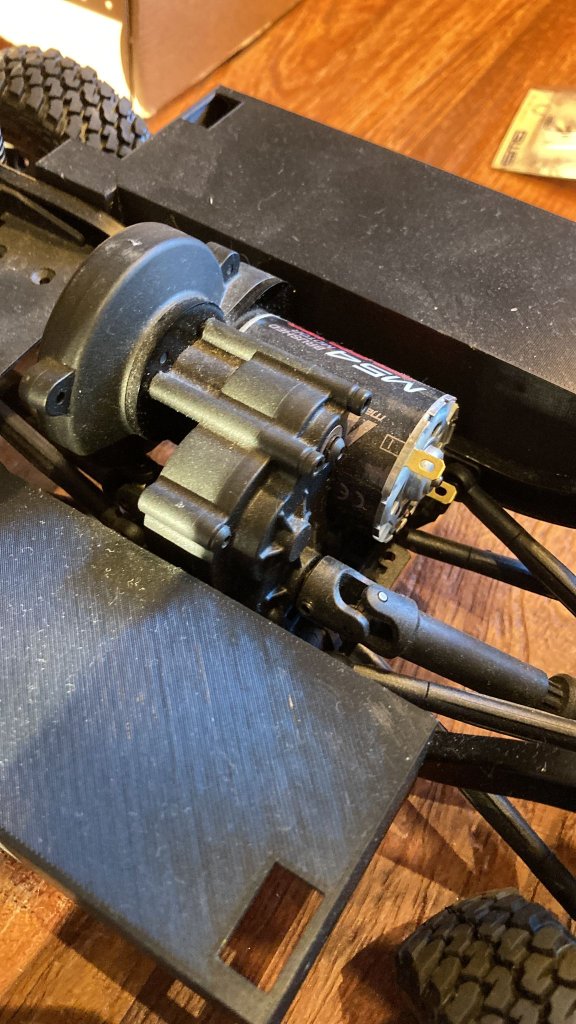

Volgende punt van aandacht. De batterij en batterijhouder. Ik wil die zover mogelijk naar voren hebben voor een betere gewichtsverdeling.
Zo heel breed is de body niet en interieur neemt ook nodige hoogte weg.

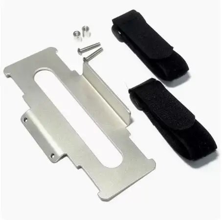

Mijn oplossing is een AliExpress battery tray for de MST CMX/CFX. Welke tot mijn verbazing in een Fastrax RC verpakking kwam.
Mijn shorty accu's waren te dik voor onder interieur. Dus bij Ovonic 2 nieuwe besteld. Heel compact, laag en toch heel licht in gewicht. 3S 2200MAh. Perfect.
https://www.ampow.com/collections/ovoni ... 0966764788
Batterij tray zijkanten van omgevouwen om korter te maken. Wat dremel werk om de aandrijfas vrij te laten lopen. Tray zwart gespoten. Wat padding erop geplakt om batterij te beschermen. En mooie compacte oplossing zo.
