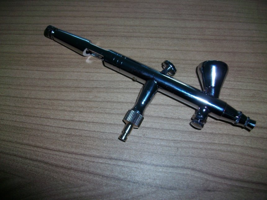

Ik heb zo'n ding. Gebruik hem ook, maar claim op geen enkele wijze er verstand van te hebben.

de airbrush zelf is een hobbyking-ding. met op dit moment een 0.5mm naald erin.
