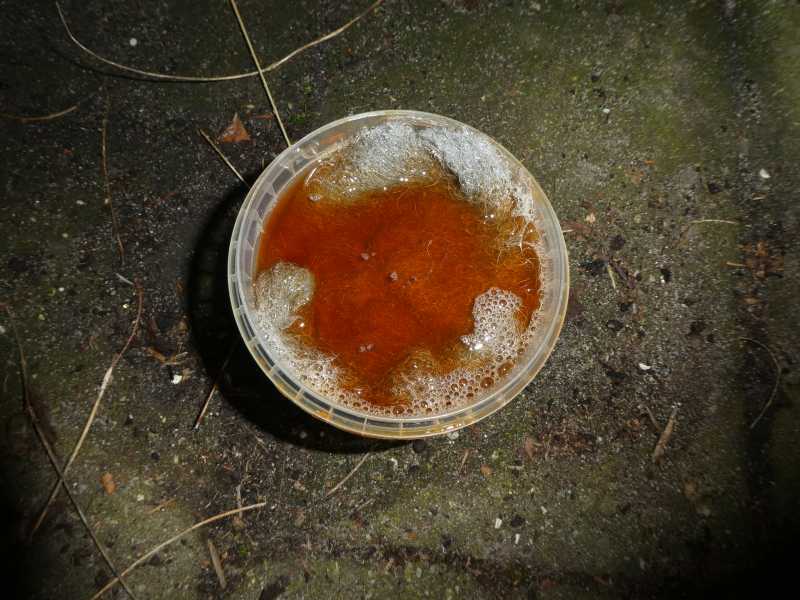

Ik ben vanavond gestart met het kweken van roest. Ja, je kunt het tegenwoordig in een potje kopen....maar wil het toch even op de chemische manier proberen. Dan ben ik voor nog geen 2 euro klaar.

[mention]johanv[/mention]
*** WAARSCHUWING ***
*** OP EIGEN RISICO ***
Dit is staalwol. Daar kun je roest van maken door het even te dompelen in een zuur zoals azijn. Het azijn vreet het olie laagje weg dat standaard op staalwol zet. Daarnaast reageert het azijn ook met het ijzer in het staal.
Dit proces kun je het beste buitenshuis doen. Het stinkt en er komen wat dampen vanaf.
Om het proces te versnellen kun je er ook een 1:1 deel bleek bij doen. Dit proces is duidelijk gevaarlijk. Er komt chloorgas vrij. Dit MOET dus BUITEN of in een rookkast gebeuren. Je zult zien dat het ijzer direct binnen een seconde begint te roesten. De serieuze chloordamp is er even snel!
Mijn doel is om een prutje (nog wel wat vaste delen) roest blubber over te houden.
Geen idee hoe lang het gaat duren. Als het te lang duurt, dan toch maar iets bestellen.
Het spul staat nu buiten zijn werk te doen. Bang voor de vorst hoef ik ook niet te zijn. Het blijft vanzelf lekker warm.
Een veilig alternatief is het gebruik van keuzenzout. Ipv de azijn en bleek, doe je dan gewoon staalwol in een bak zout water. Dit werkt een stuk langzamer, maar roest ook. Binnen 15 minuten zie je de eerste rode zweem in het water ontstaan. Na een paar dagen moet je al een aardig resultaat hebben.

Het chloor is er op dit moment al wel uitgedampt. In het ideale geval is het azijn ook geneutraliseerd. Ik heb denk ik meer ijzer, dan het azijn kan verwerken.
In het ideale geval is er alleen water, ijzer en roest over. Maar dat zal niet het geval zijn.
Ik denk dat ik eindig met een mengsel van:
* Azijn
* Ijzeroxide (roest)
* Ijzer3-chloride (diegenen die weleens koper printplaten hebben geëtst kennen dit wel)
* Ijzer
Halverwege het proces wil ik het azijn eruit gaan filteren (koffiefilter). Het azijn is het enige waarvan ik zou kunnen vermoeden dat het niet goed is voor mijn lak. En dan het roest een paar keer doorspoelen met wat water.
Daarna laat ik het lekker doorroesten in de lucht met een bodempje water eronder. Dat water is dan het papje.

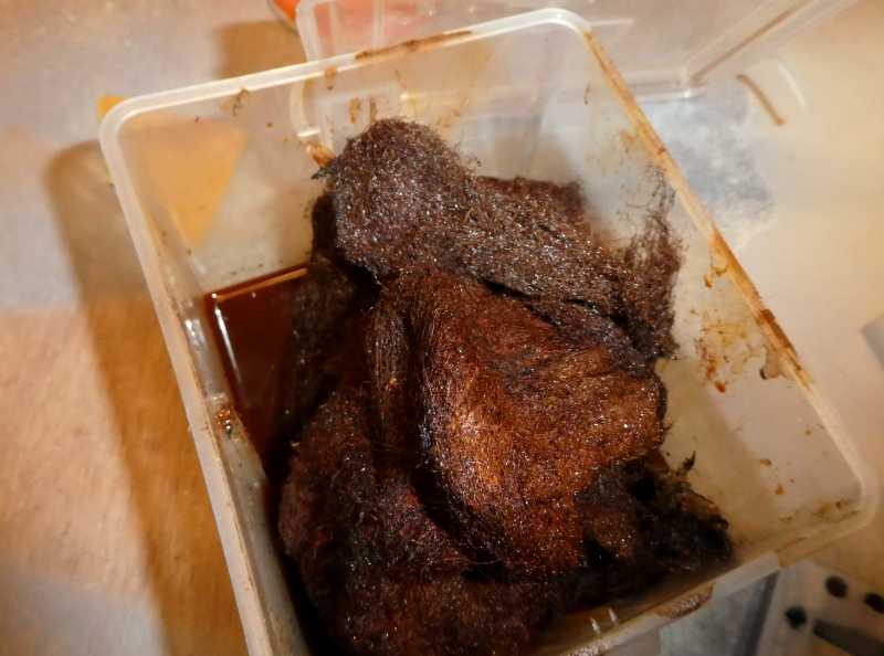

Update:
Over de nacht is er weinig meer gebeurd. Ik heb minimaal residu. Dat is het niet waard om te filteren.
Ik ben nu aan het roesten in de open lucht, na een verse doop azijn.

Re: Roest
Inmiddels wordt het een prachtig staaltje roest.
Van helder oranje tot donker bruin. Het staalwol begint nu echt zijn structuur te verliezen en valt langzaam in stukjes uit elkaar. Die vallen vervolgens in het azijn, en worden daar geconserveerd.
Feit dat het in het azijn niet meer verder roest, doet me denken dat er alleen nog water over is. Ik ruik ook geen azijn meer. Alleen maar ijzer. Dit azijn kan ik helaas niet proeven om even te testen of het nog zuur is.
Het gaat de goede kant op.
