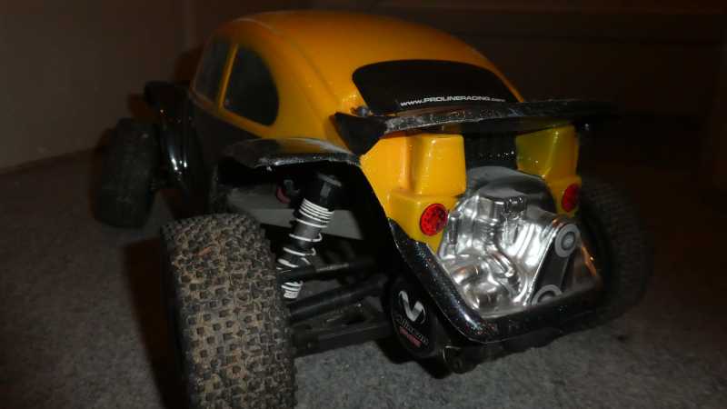

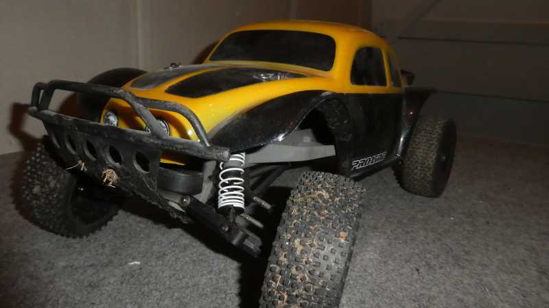

Vandaag zag ik aan het einde van de middag iedereen weer over het zand stuiven.
Ik dacht toen: "Damn, had ik nu mijn Slash maar bij."
Maar ja, het ding staat al sinds 2013 met een gebroken achteras. Door het 3 cellen LiPo en brushless geweld, en een waarschijnlijk te strakke slipper, at het ding achterassen. Gemiddeld een setje per half uur.
Maar hard gaat het zeker :)
Zojuist een set Sand Paddles besteld, samen met een setje versterkte achterassen.
De Slash alvast onder het stof vandaan gehaald.

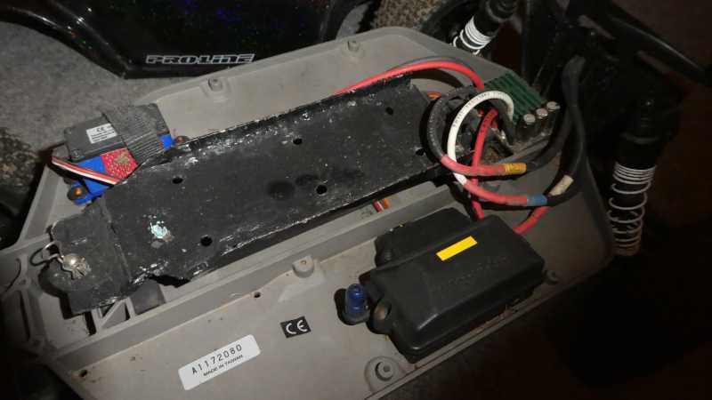

Het is een gewone 2WD slash met:
  • Proline Beetle body gespoten met Tamiya flakes en daarna de kleuren eronder.
  • Castle Creations Mamba regelaar
  • Traxxass VXL motor 3500KV
  • Een metalen battery cover omdat er geen plaats was voor de 3s.
  • Proline Velocity velgen met Proline Holeshot banden
