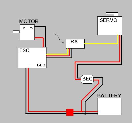

[mention]Patrick[/mention] Er zit geen USB poort op de BEC maar je hebt een apart kastje die je aan de pc knoopt via usb en dan connectie maakt via de bedrading van je BEC. Na het instellen van de voltage die je wenst heb je die in principe niet meer nodig.
Ik heb mijn BEC aangesloten aan mijn accu + aan de rode - aan de zwarte.
Daarna de uitgang van de bec rechtstreeks naar de rode op de servo en de zwarte aan de bruine op de servo.
De oranje bedrading van de servo loopt nog naar de ontvangerbox op het signaal poort van de stuuruitgang.
Zo heb ik daar waar de stroom loopt de kortste weg.(De plus is bij stekker op stuurpoort in ontvangerbox onderbroken)
En blijft mijn interne BEC ook nog mijn originele ontvangerbox en daaraan bevestigde servo's voor dif'f-lock's aansturen.
Dit heb ik gedaan zodat ik mijn 10A BEC voor de accesoires kan gebruiken.
En de interne BEC niet voor nop aanwezig is.

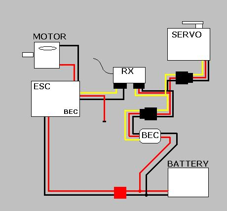

Als je op de site van Holmes hobby kijkt zie je een schematje van de aansluiting , ze hebben ook verloopkabels ( kan je ook zelf maken ) voor de servo met een extra aansluiting voor bv een lier of verlichting.
Ik gebruik in al mijn auto’s een externe BEC ivm de zwaardere servo’s
Hier de link : https://holmeshobbies.com/electronics-a ... utput.html

Je kunt je BEC op deze twee manieren aansluiten.
De ene loopt via de ontvangerbox.
De ander loopt als op zichzelf staand stroomcircuit, die is mijn voorkeur.
