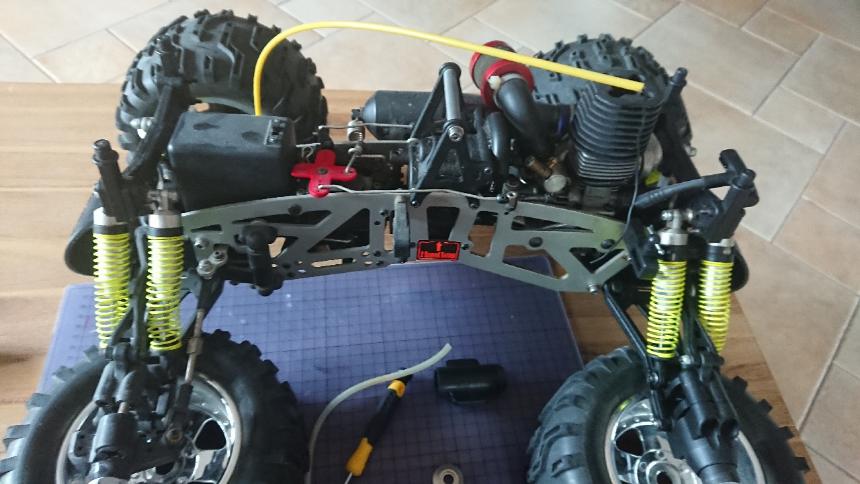

Ik heb hier nog een 1:8 Jamara Macho monster truck liggen meer dan 10 jaar oud en vroeg me af hoeveel ik moet veranderen om een elektromotor te installeren.
Is dit doenbaar, of moet ik buiten de motor veel veranderen? Ik besef dat ik zelf een motor mount moet maken, maar moet ik ook bv de versnellingsbak vervangen?
De aandrijving is volledig van metaal, dus ik denk dat dat niet het probleem gaat zijn.
Versnellingsbak heeft 2 versnellingen (automatisch) en een achteruit. De achteruit zal ik al zeker niet meer nodig hebben met een elektromotor.
Of vinden jullie dat dit idee maar een geringe kans van slagen heeft en deze best gewoon te koop zet?
Alvast bedankt voor mogelijke tips.

Het hangt er ook een betje vanaf wat voor rijstijl je voor ogen heb
Als je je pion / gear voormekaar krijgt en een dikke bruslush er op zet met een flinke ecs is ie zelfs sneller / beter dan brandstof
Minimaal een 3s Lipo is aan te bevelen

Denk niet dat ik hier nog veel reserve onderdelen voor kan vinden, dus ben zelfs aan het overwegen er een oversized crawler van te maken ipv er mee te bashen. Smallere banden ipv de monster truck banden.
En de voorste diff locken.
Ik heb de slash met monster truck banden om mee te bashen. Daar zijn wat meer vervangonderdelen voor te vinden :p
