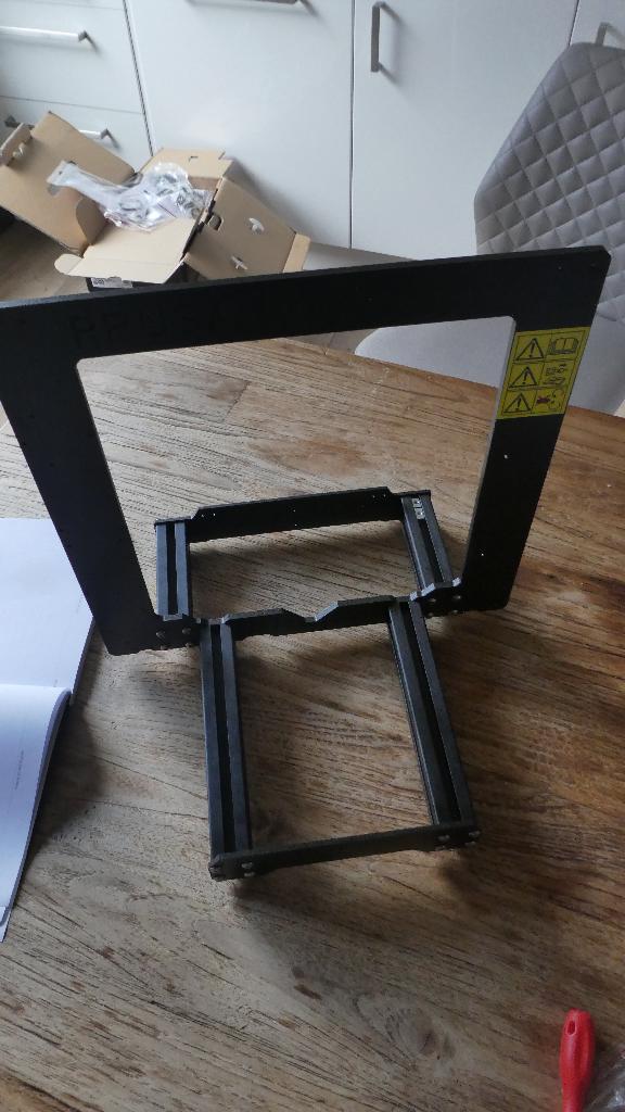

De printer die ik gekocht heb is een Prusa I3 Mark 3. Het is een printer ontworpen door Josef Prusa in Tsjechie. En daar heb ik hem dus ook vandaan. Het ontwerp van de printer is geheel opensource, en in principe had ik dus alle kunstof delen op mijn huidige 3D-printer kunnen printen. Maar omdat er ook nogal wat hardware nodig is, heb ik dus voor een complete kit gekozen.
Ten opzicht van mijn huidige printer, een Velleman K8400, is het ontwerp een stuk simpeler, en ik hoop dan ook op makkelijker onderhoud. Ook heeft de Prusa wat meer functies zoals Bed Mesh Leveling, een verwarmd bed en nog wat leuke zaken. Ook het printen van flexibele materialen (rubberachtig) is nu mogelijk. Maar het allerbelangrijkste......hij is lekker stil.
Of de K8400 blijft, of gaat vertekken dat weet ik nog niet.

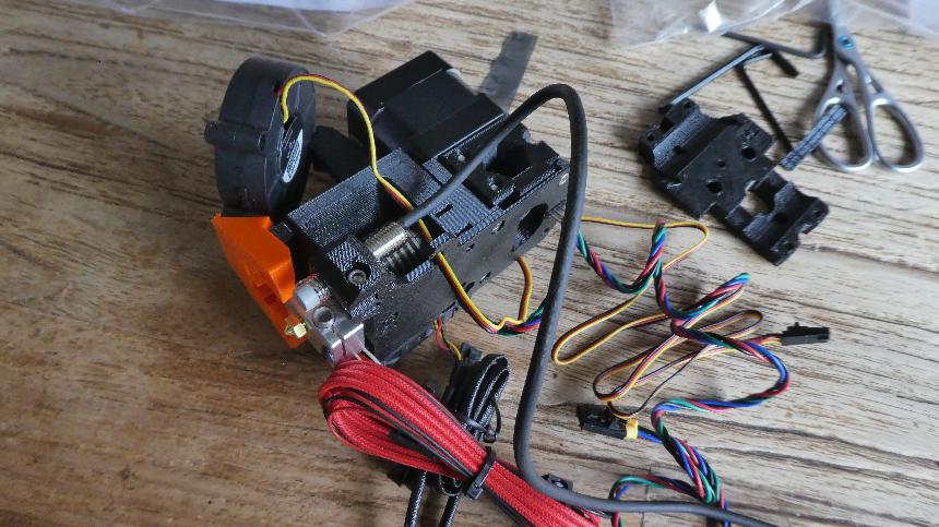

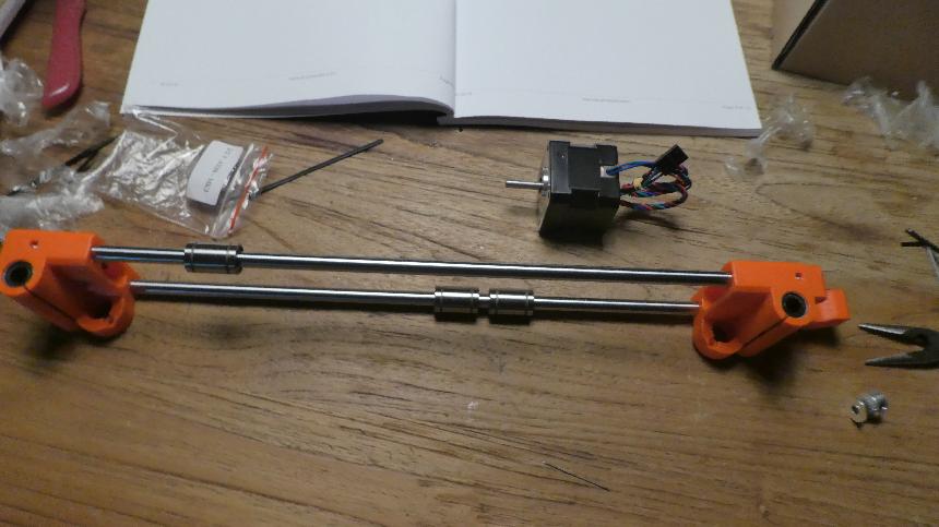

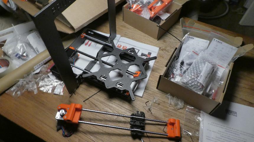

Vandaag de eerste stapjes gemaakt. Eerst het frame opgebouwd, en gezorgd dat het helemaal vlak en recht vastgeschroefd zit. Daarna de Y-as erop, en de X-as alvast in elkaar gezet. To be continued.

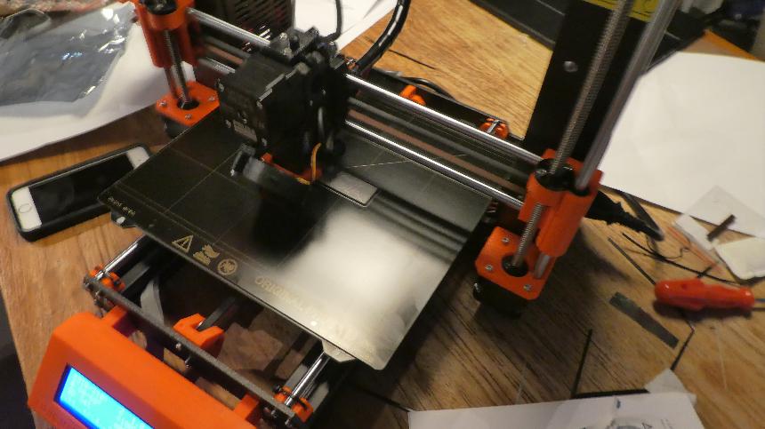

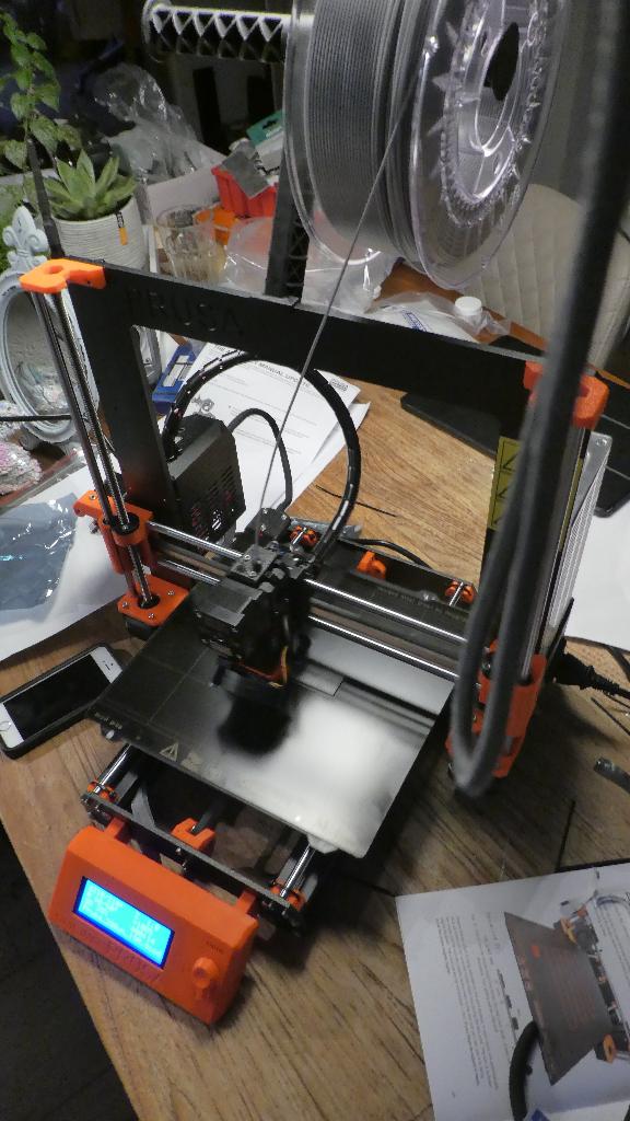

Daarnet heb ik de bouw kunnen afronden. In totaal ben ik er zo'n 8 uur mee bezig geweest.
Bijna alles is vlekkeloos gegaan. Ik kwam er vandaag alleen achter, dat ik de mount voor de extruder verkeerd om had gemonteerd op de X-as. Dat was een penalty van een kwartier.
Wat me wel opviel was de behuizing van de LCD. Als ik daar de M3 schroeven in had gedraaid, zonder er eerst M3 ingetapt te hebben, had ik nu met een gebroken behuizing gezeten. De gaatjes waren duidelijk te klein geprint.
Vanavond nog wat van de voorbeeld printjes maken. Wat me nu al opvalt is dat hij een stuk stiller is. Maar ik denk dat het nog stiller kan, als ik iets met de lagers kan verzinnen.
