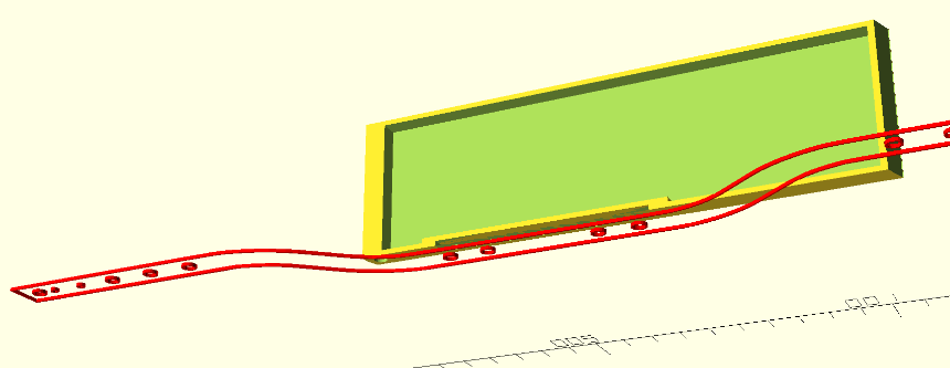

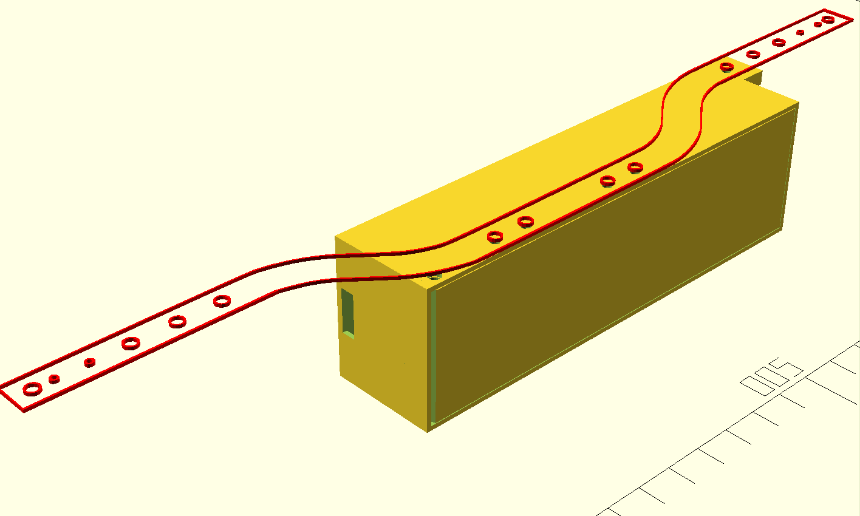

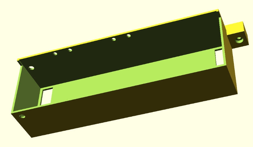

Vanavond weer wat tijd gemaakt voor de hobby. Het ontwerp van de luiken en bakjes is aan de beurt.
Het ontwerp is nog maar een 1e versie. Nu eerst een keertje printen om te kijken of het een beetje past.
Daarna perfectioneren.
De bak met sleuven voor wat draad. Aan deze kant en aan de andere kant. Het luik zit aan de onderkant er al in.
Het luik. Nog geen sluiting bedacht, maar verder al wel passend en scharnierpunt aanwezig. De versmalling die erin zit maakt ruimte voor de bolkopjes die de bak aan het chassis vastzet.

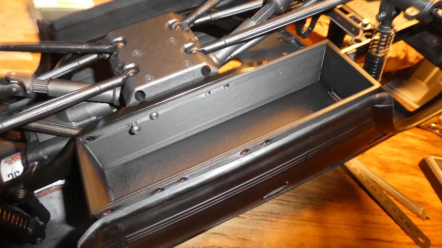

Het 1e prototype van het bakje is geprint.
Nog wel wat te verbeteren. Schroefgaatjes niet perfect op lijn met chassis. De bak komt wat te laag tov de body. Etc. etc.
Aangepast versie. Gaatjes op de juiste plek. XT60 compatible. Lagere bak, hogere ophanging. Rekening houden me het feit dat het chassis naar binnen loopt. Dat laatste wist ik wel, maar leek me het handigst om met schuifmaat uit te meten zodra het 1e prototype erop zat. En printen maar weer.
Nu nog geen rekening gehouden met sluitingsmechanisme (wegens gebrek aan inspiratie)
