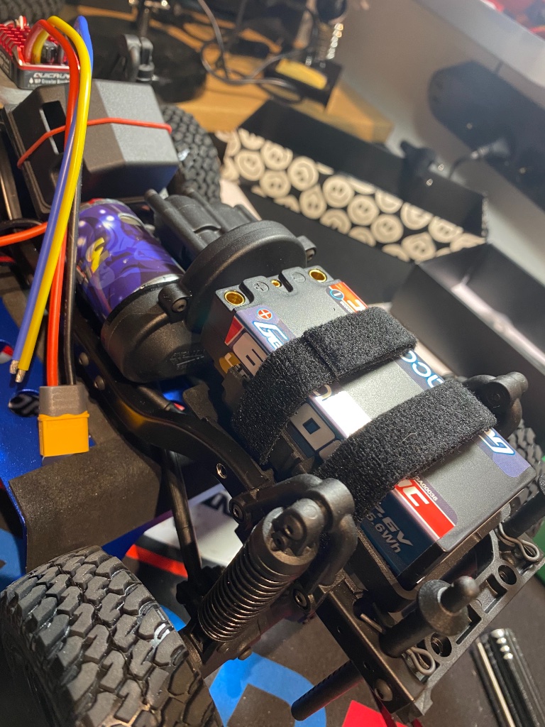

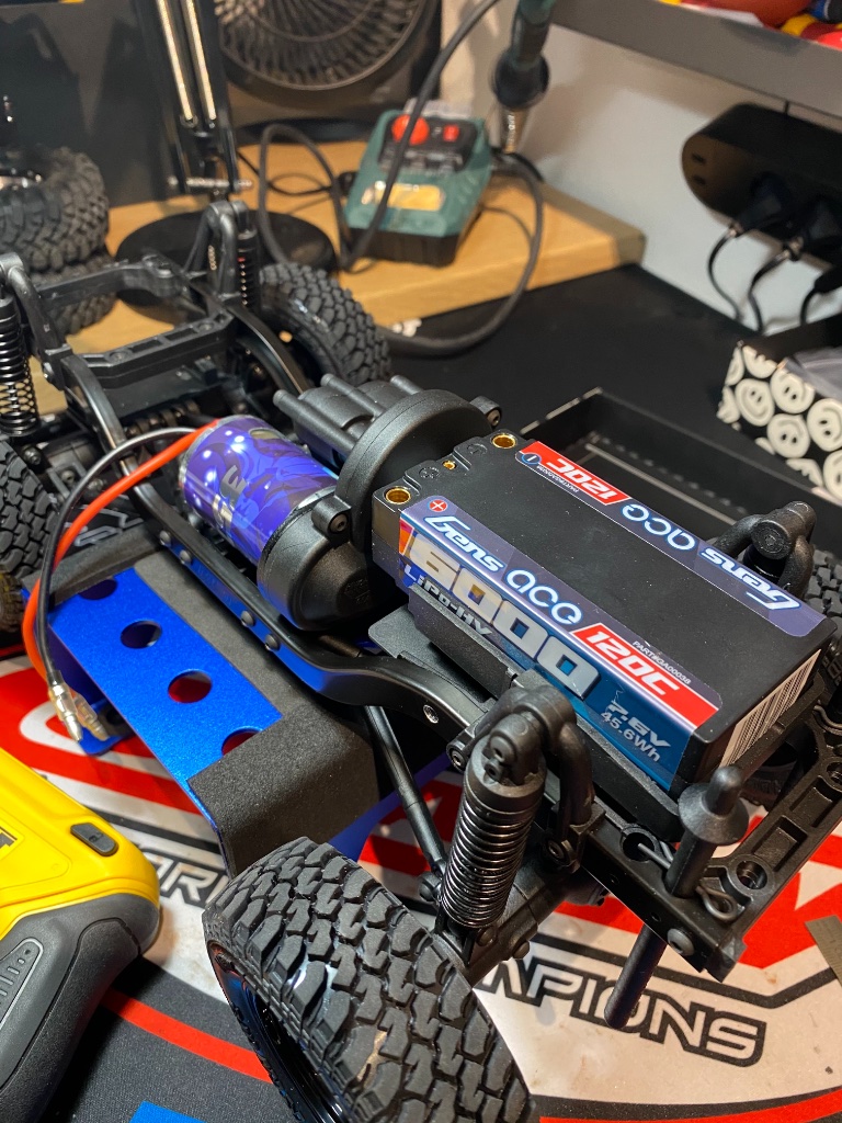

De accu komt dus niet voorop maar nu achterop. Dit omdat de vooras niet volledig in kon veren met de accu er boven. Dus nu achterop geplaatst. Het receiverbakje en de ESC komen nu voorop. Eerst ff een alu plaatje fabriceren.

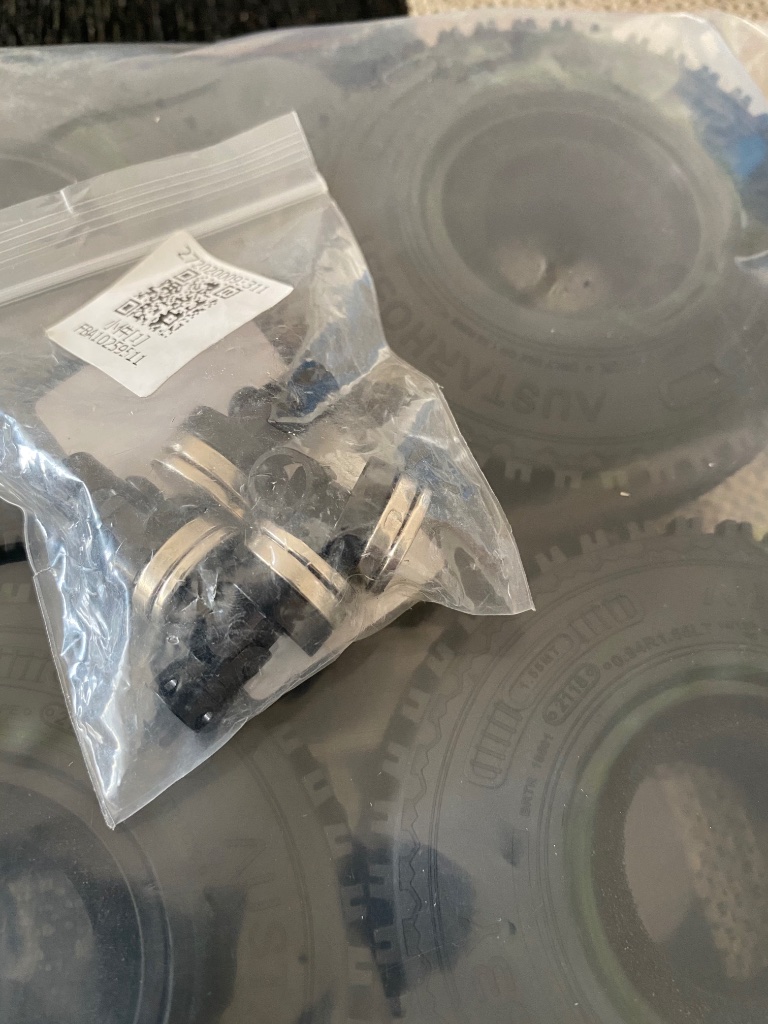

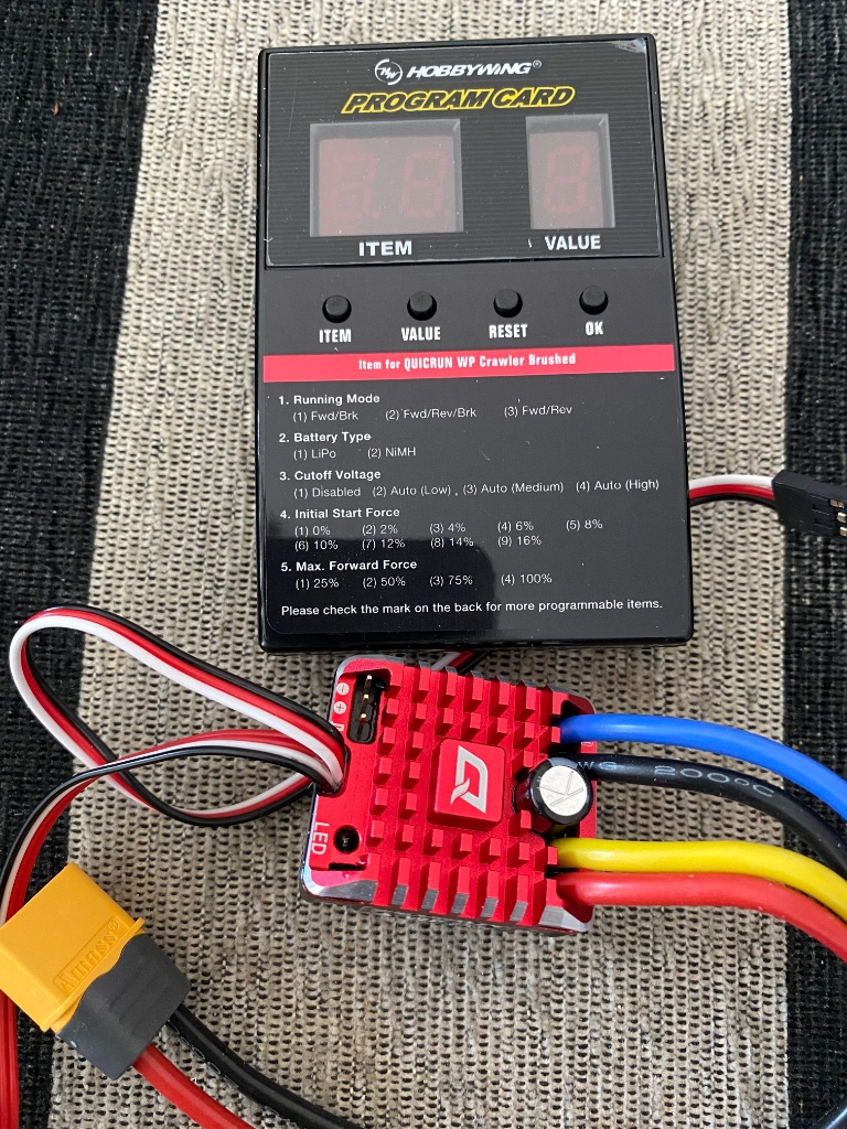

Weer wat spulletjes binnen voor de Sand Scorcher. Een Hobbywing Quicrun 80A is het geworden. Deze is met programeerkastje en lekker klein van formaat. Ook wat extra kabel om eea weg te werken. Want veel ruimte hebben we niet onder de kap van de Kevert. Ook magnetische bodyposts gekocht om de kap vast te zetten. En ook bandjes gevonden. Wilde 1.55 hebben en niet te breed.
Nu alleen nog mooie 1.55 velgen. Dus als iemand nog iets heeft liggen... ik hou me zeer aanbevolen.

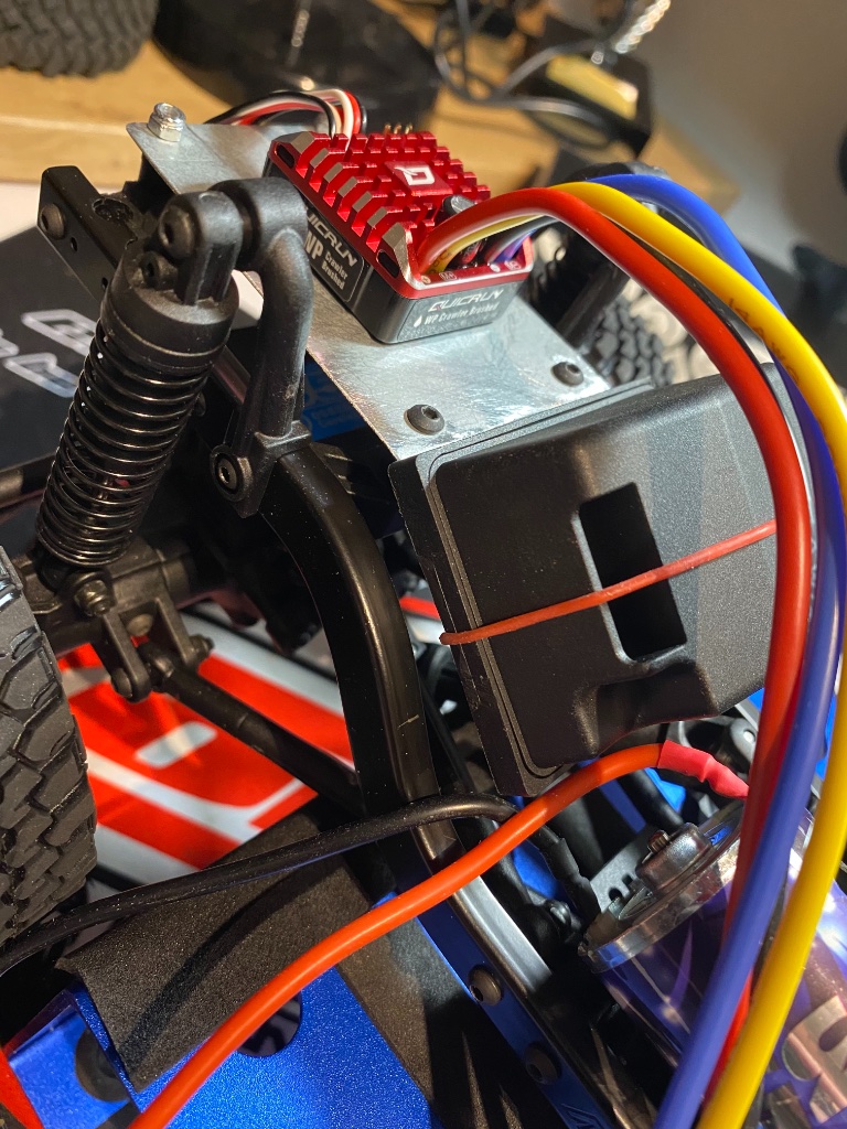

Weer stukkie verder. Plaatje voorop gemaakt voor het bevestigen van de receiverbox en de ESC. Nog ff zwart spuiten en dan weer verder. Ook de accu bak definitief gemaakt en de accu komt met 2 straps vast te zitten.

Gaat hard Peer, ziet er strak uit allemaal. Die 1.55 wielen kun je eventueel ook op Ali bestellen, moet nog net in NL kunnen zijn voordat de BTW heffing erop komt.

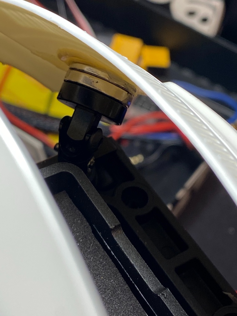

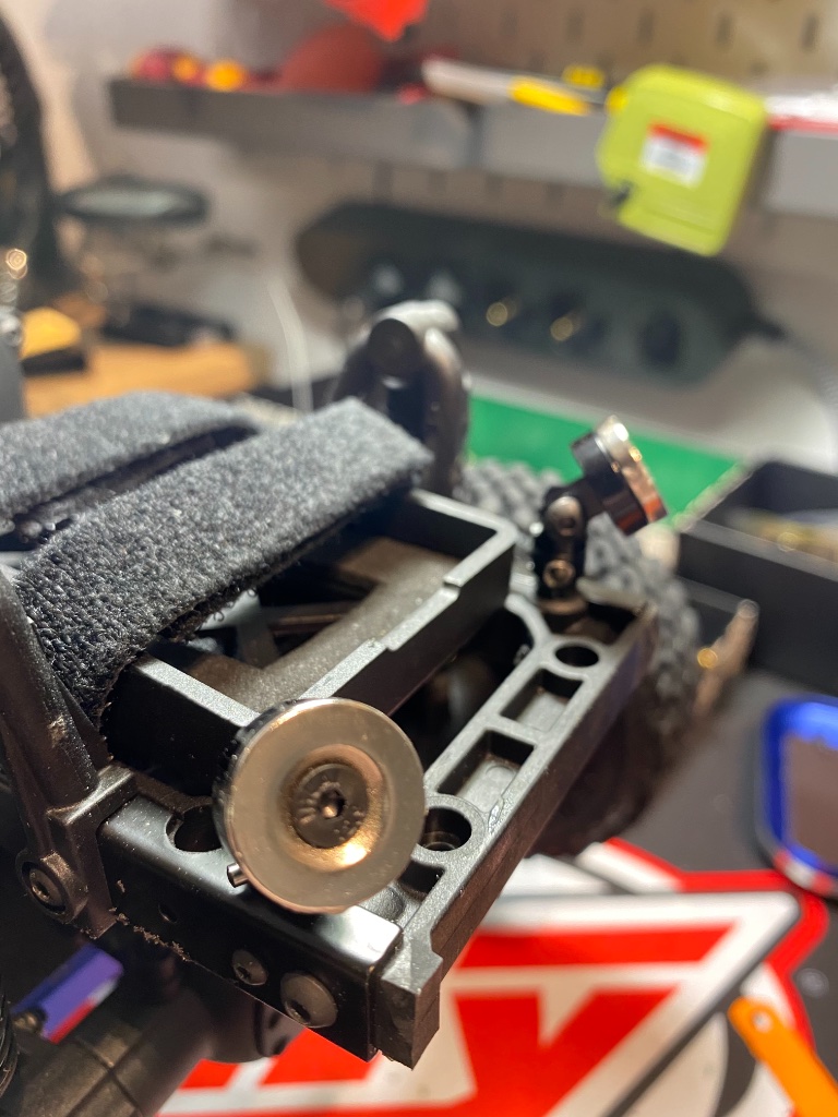

Eindelijk wat gevonden om de body goed te bevestigen op het chassis. Achteraan met flexibele body mounts gewerkt en past precies! Voor nog even kijken hoe of wat.

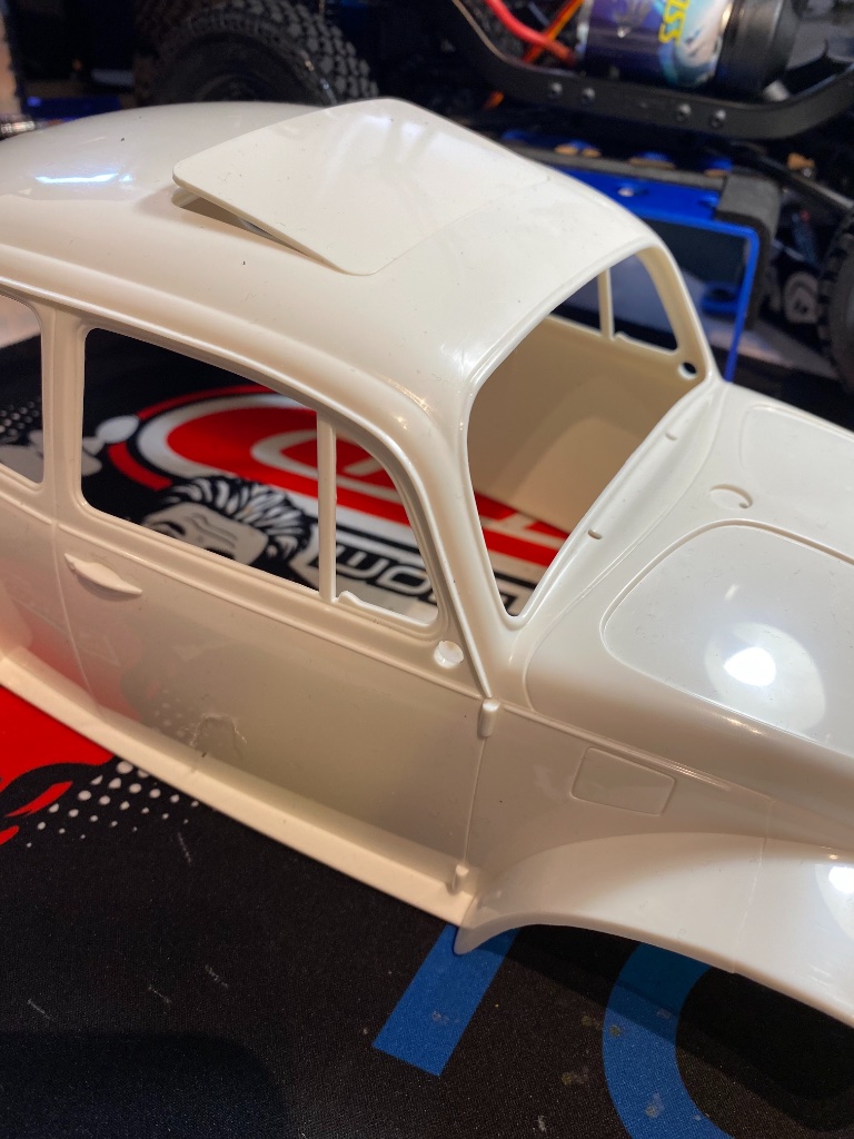

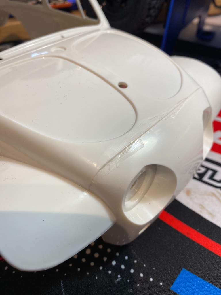

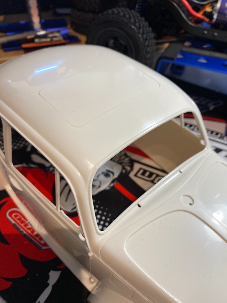

Neus op de body gelijmd. Mag nog wel enig plamuur hebben. Ook diverse randjes moeten worden weggeschuurd. En het gaatje op de kap moet uiteraard ook dicht, evenals die achter op het dak.

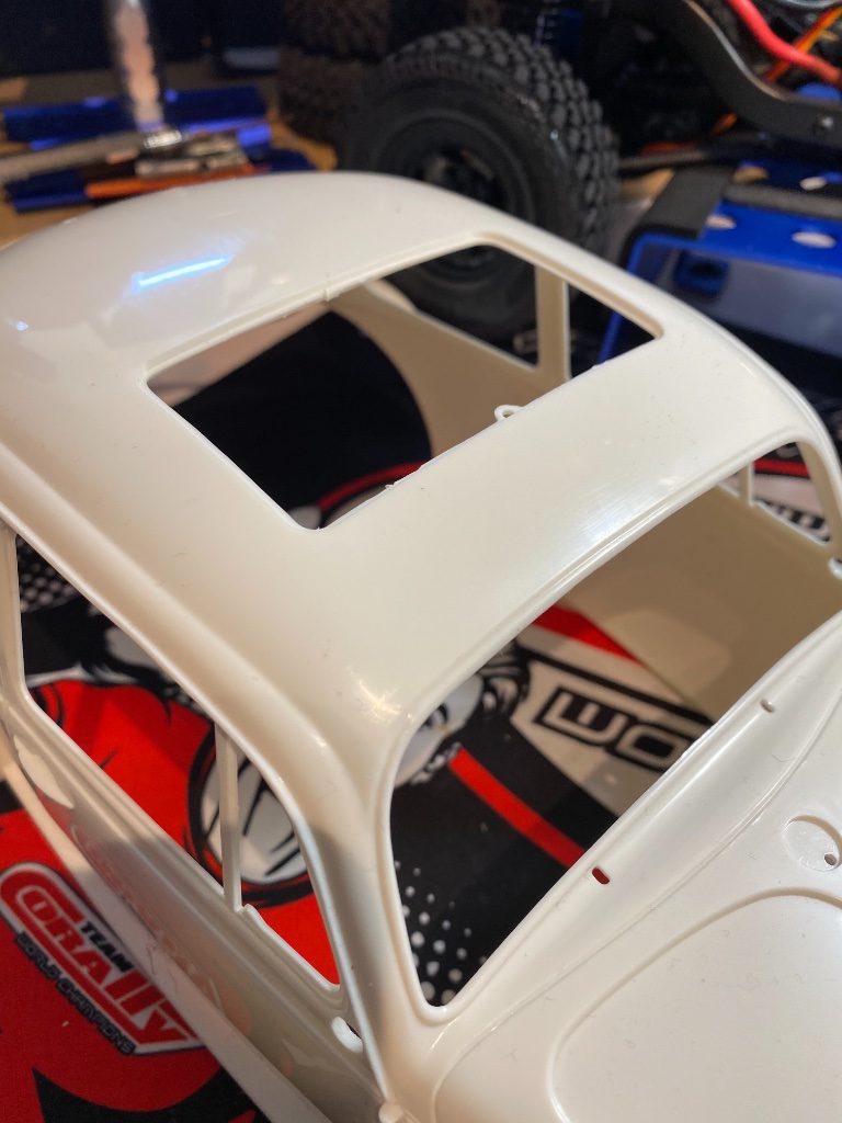

En nadenken wat te doen met het zonnedakje. Dicht en mooi vlak plamuren, helemaal weglaten of een stukje open.....

Vind het zonnedak een stukje open wel iets hebben :think:

coopertje schreef: 08 mei 2021 16:37 Vind het zonnedak een stukje open wel iets hebben :think:
Inderdaad. Helemaal dicht maken is ook zonde. Denk dat het open wordt.
