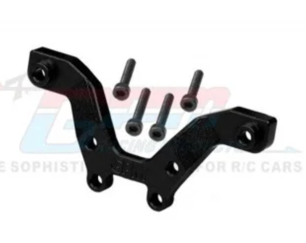

Lekker bezig, wat betreft de voorste shock tower voor wat extra stabiliteit zou je deze kunnen verstevigen.
Daar waar nu de shocks met parkers vast zitten, boor je de gaten iets op naar 2.5mm. Vervolgens draai je hier
langere M3 inbusboutjes in, aan de achterkant van de tower zet je een op maat gemaakt stukje carbon met M3
borgmoertjes vast.

Ja daar heb ik nu dus al (het zei aan de voorkant en niet erachter) de aluminium GPM brace zitten.
Als ik nu ergens tegenaan rijd zal er wel iets breken, maar hopelijk niet weer het chassis zelf.
Ik weet dat t op de fotos moeilijk/niet zichtbaar is omdat ik de zwarte gekozen heb ipv een fel gekleurde.
