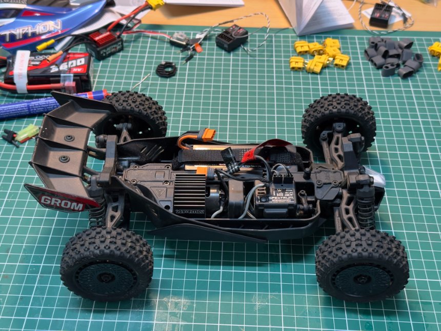

De Typhon nu:
Momenteel is de typhon nog volledig stock, niks mee gedaan. Wel enkele keren door de loods mee gereden, maar iets te hoog gras buiten is al niet meer leuk. Hoge funfactor heeft t wel, juist omdat t zo makkelijk en leuk rijd voor n zacht prijsje.

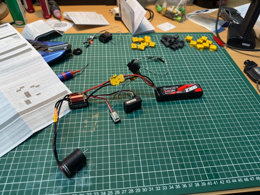

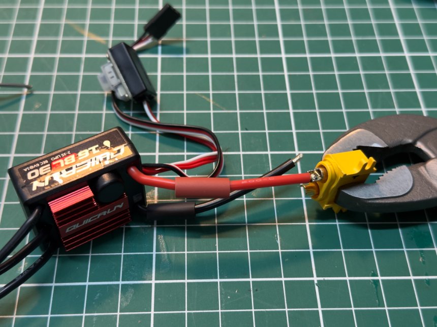

De onderdelen waren binnen en stap 1 was dan ook testen of ik t allemaal snap en of alles werkt. (dat ging dan voornamelijk over de nieuwe FlySky G7P en receiver.)
Dus de originele stekkers er af en de XT-60L connectors er op.
Handige Harry hier vergat de grijze 'covers' voor achterop. Juist het gene wat de L versie beter maakt dan de gewone... Ik haal ze er nog wel een keer af en plaats ze opnieuw. Maar voor nu werkt het.
ESC aangesloten aan de motor en receiver.
Transmitter aan, ESC aan, en toen? Toen werkte het! Mooi. (Handig, de receiver was al af fabriek verbonden)
Uitgezet, de ventilator en servo aangesloten voor de test, en die werken ook EN in de juiste richting.

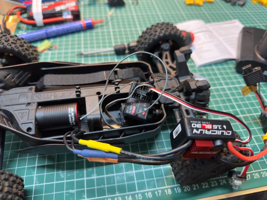

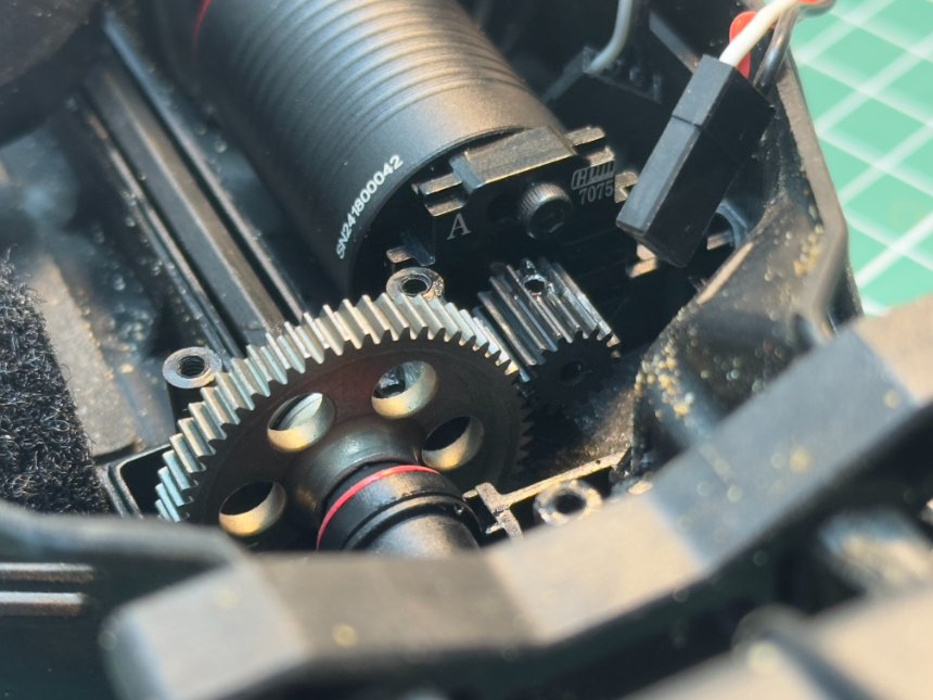

Toen het fabrieksspul maar uit te typhon gehaald en begonnen met het herplaatsen van de nieuwe motor. (Blij met de 'adjustable mount', als de mesh nu niet goed is kan ik alleen mezelf de schuld geven)
Helemaal top, de GPM pinion geplaatst en afgesteld. De ventilator geplaatst en dat was het moment dat ik naar de servo ging en realiseerde dat de mount van de servo de oude ESC was... Gelukkig zijn er speciale mounts, en die heb ik ook meteen maar besteld. Alleen wel jammer dat ik er niet mee verder kon.
Before
After (Of, tussendoor. De after komt wel als die echt af is)
Ik hoop de mount morgen binnen te krijgen zodat ik 't project af kan maken.
Er moet wel wat gefreesd worden aan het chassis om de receiver passend te krijgen waar ik 'm wil.
De ESC past zo wel denk ik, maar dat hangt ook van de servomount af.

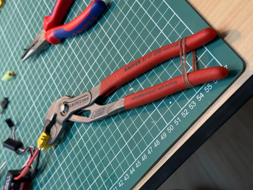

Bonusfoto voor degene die t tot hier hebben volgehouden.
Aangezien ik mijn soldeerstandaard nog niet heb teruggevonden vond ik dit wel een degelijke oplossing!
Hup daar is Willem met z'n waterpomptang!

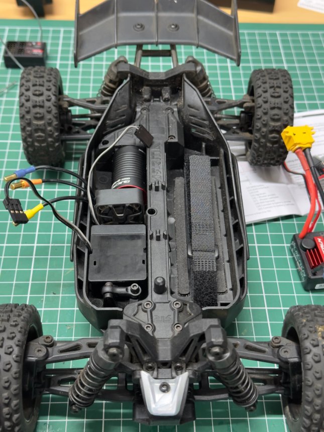

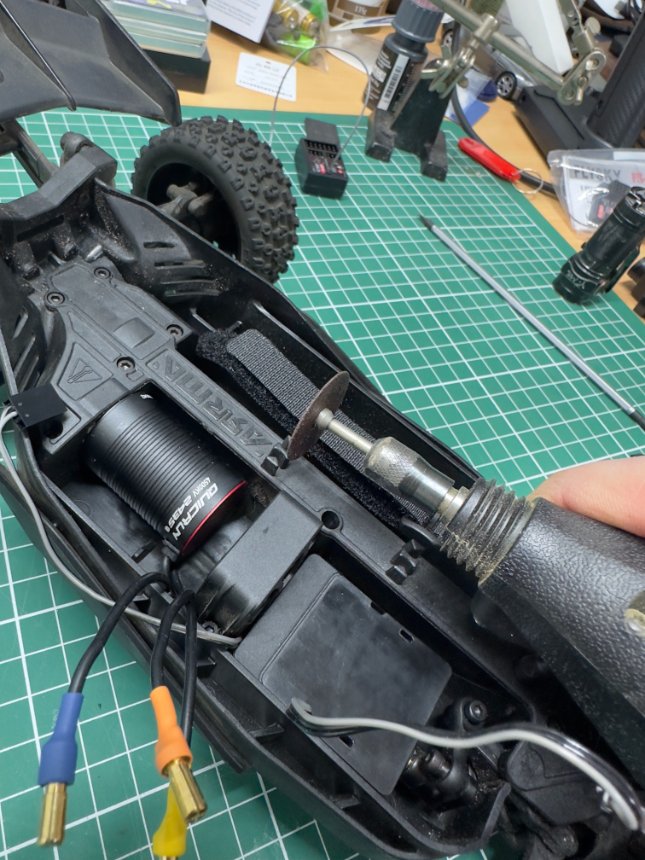

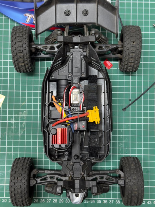

Ik heb gister de servomount binnen gekregen! Natuurlijk gister avond direct aan t sleutelen gegaan. Heb een heel klein beetje moeten frezen om de receiver op de gewenste plek te krijgen, maar ik was blij de dremel weer een keer te mogen gebruiken!
Servomount met mooie baseplate voor de ESC
Hier moest wat gedremeld worden.
Zo staat die er nu bij.
Ik ben nog niet overtuigd dat de locatie waar ik de aan/uit knop van de ESC heb zitten de beste plek is, maar dat zal de tijd leren. De lexaan kap past wel maar zou er beter van worden als die wat vervormd wordt denk ik.
Dat heb ik gister wel n beetje voorzichtig geprobeerd met een fohn, maar de kap is sterker dan ik had verwacht, wil t niet gehaast en lomp doen, dus daar ga ik nog wel een keer n uurtje voor zitten. De kap sluit nu in elk geval met alles aangesloten incl. accu.

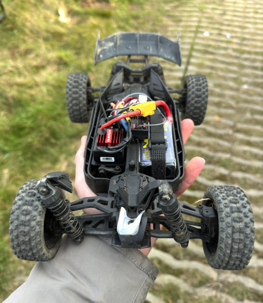

Gister avond dan maar even getest! De eerste runs op 2S, leuk, dit ging al wat vlotter dan de stock electronica!
Accu toen vervangen voor de 3S en de motor was lang niet zo heet als ik had verwacht!
Sterker nog... Die voelde nog vrijwel koud aan na de 2S runs. (Waren slechts een paar runs omdat de zon rap onderging en ik de 3s accu nog wilde testen)
Lekker!! Echt n hele andere auto zo op 3S! Dit is denk ik wel de snelste auto die ik heb nu! :dance:
En toen was er een koprol en stopte de auto met rijden.
Geen probleem, iets was te verwachten op zo'n testrun. De opties waren:
  • Gestripte tandwielen.
    Maar dat verwachtte ik niet, was vrij secuur geweest met afstellen
  • Motor verschoven in de adjustable bracket.
    Hier hoopte ik eigenlijk op, want zou geen of weinig schade betekenen en is makkelijk op te lossen
  • Motoras afgebroken...
    Omdat die 2mm is t.o.v. de standaard 2.3 hoorde ik dat dat wel eens problemen opleverde, maar vooral bij het gebruik van verkeerde pinion gears en ik had speciaal een ø2mm T16 gekocht om die kans te minimaliseren
Even sleutelen en ik was er al gouw achter dat het een heel simpel probleem was!
De bout van de piniongear was losgelopen, as draaide dus zonder t tandwiel mee te nemen. Niks kapot en simpele fix. (dit keer wel met wat loctite vastgezet)
Piniongear weer teruggezet

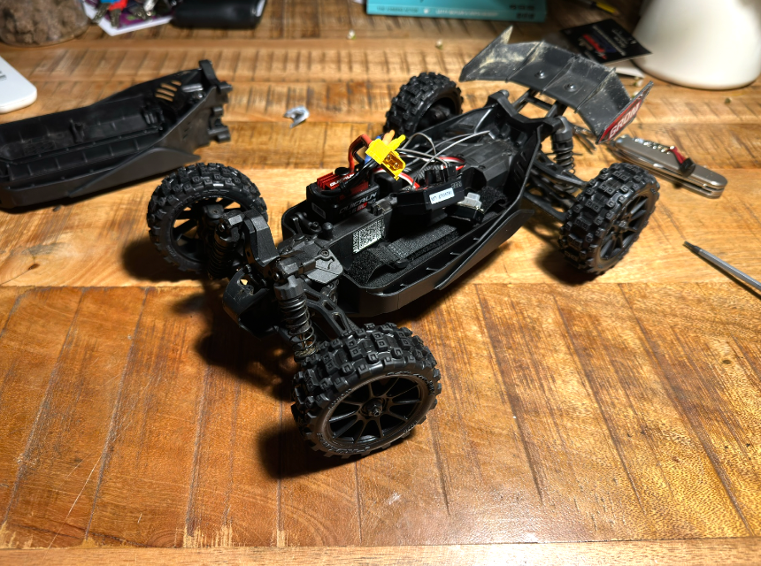

Na de vorige fix lekker naar buiten voor het maken van wat filmpjes. Helaas was meneer hier te overmoedig en wilde wat "fly-by's" filmen. Prima idee natuurlijk, maar omdat ik geen standaard had om m'n telefoon tegenaan te zetten was een vrachtwagenband van een geparkeerde trailer daar ideaal voor. Dat betekent dus ook, dicht langs die vrachtwagen op. Paar testruns gingen goed tot ik begon te filmen natuurlijk. Bij het optrekken te lomp op het gas, achterkant brak uit en ik reed vol tegen de volgende band aan. Kapot!
Kapot
Dan hoop je: Oh, de ophanging. Dat is gewoon een onderdeeltje bestellen en we kunnen weer rijden. Nee... dat IS het chassis... Hoe ze dat ooit hebben kunnen bedenken is me een raadsel. Gelukkig is 't geen duur chassis, maar toch, je moet wel ALLES overzetten ipv alleen het voorfront bijvoorbeeld.

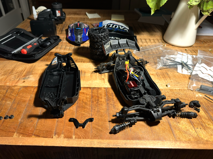

Paar maanden niks, maar dan ook niks, met RC gedaan. Nu toch maar eens het chassis besteld (en een metalen versteviging voor op die armen)
Reparatie
Eerst alles van het oude chassis af, en dan kunnen we het op het nieuwe chassis zetten. Gelukkig waren de aanpassingen die ik aan de typhon heb moeten doen om de nieuwe electronica passend te maken enkel aan de body en de klep die over de aandrijfas ligt, daar hoef ik me dus niet druk over te maken aangezien die beide worden overgezet van de oude.
Wat wel een probleempje kan zijn is dat de ventilator kapot is. Daar kwam ik natuurlijk pas achter bij demontage. Wordt weer zoeken waar ik die kan vinden.
Klaar
Tada! En zoals te zien heb ik er ook 4 nieuwe wielen onder liggen. Proline 1.9" Vrijwel de zelfde maat als origineel, echter zijn de originele erg dunwandig en flexibel. De prolines voelen aan als zachter rubber, maar een stuk steviger door dikte waarschijnlijk. Benieuwd of dat nog verschil gaat uitmaken!
Voor de testruns nu zal ik vooral de temperatuur goed in de gaten houden, zo zonder ventilator. Gelukkig is t geen 30ºC buiten.
