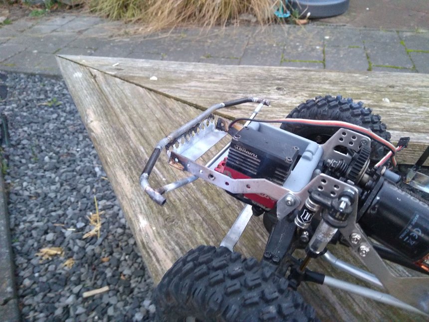

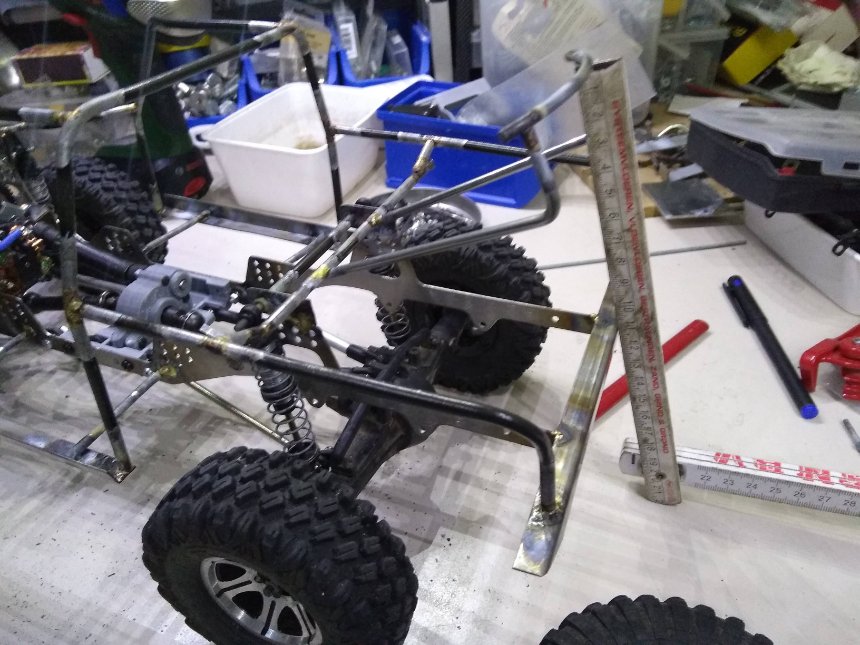

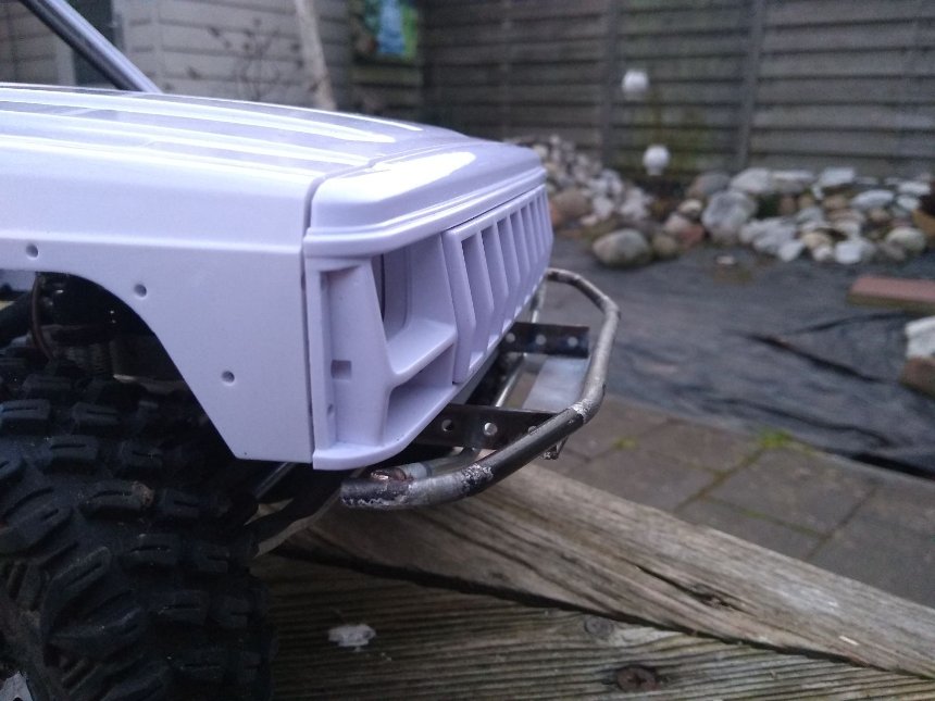

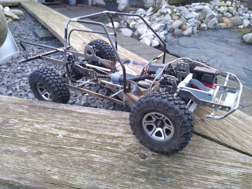

Voorbumper en nog een stukje kooi...

Heel gaaf! mooie gesoldeerde rolkooi!!

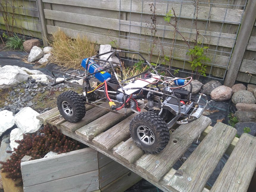

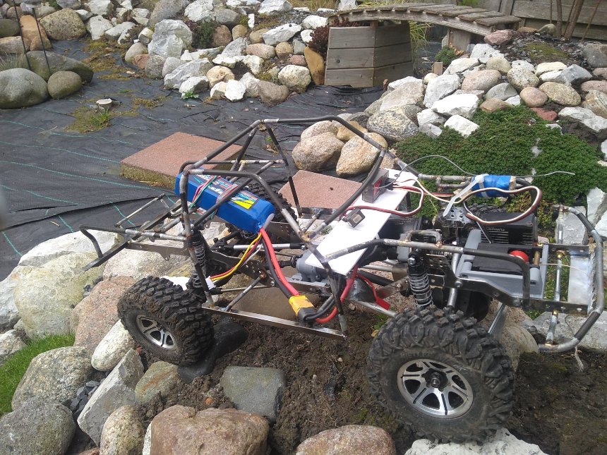

Zo. tijd voor wat achterstallige build foto's en uitleg.

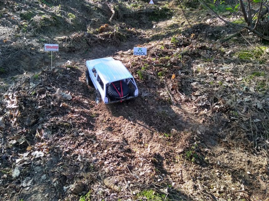

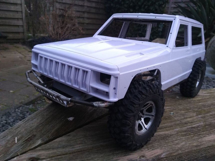

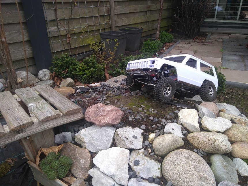

IN eerste instantie het chassis even aan een rijtest onderworpen in de tuin. Elektronica met ducttape en elastiekjes gemonteerd en gaan.
Viel niet tegen, nog steeds onder de indruk van de Hustler banden.

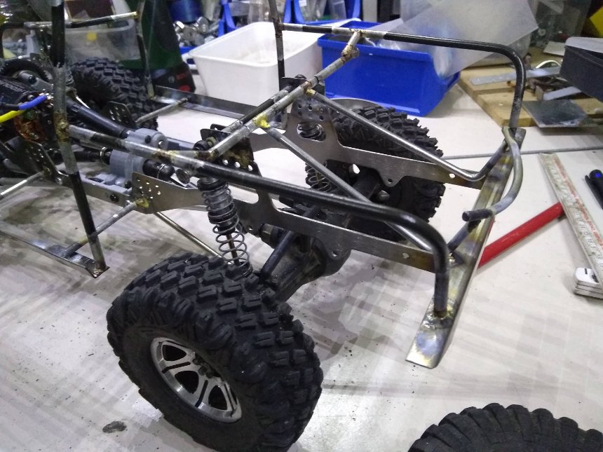

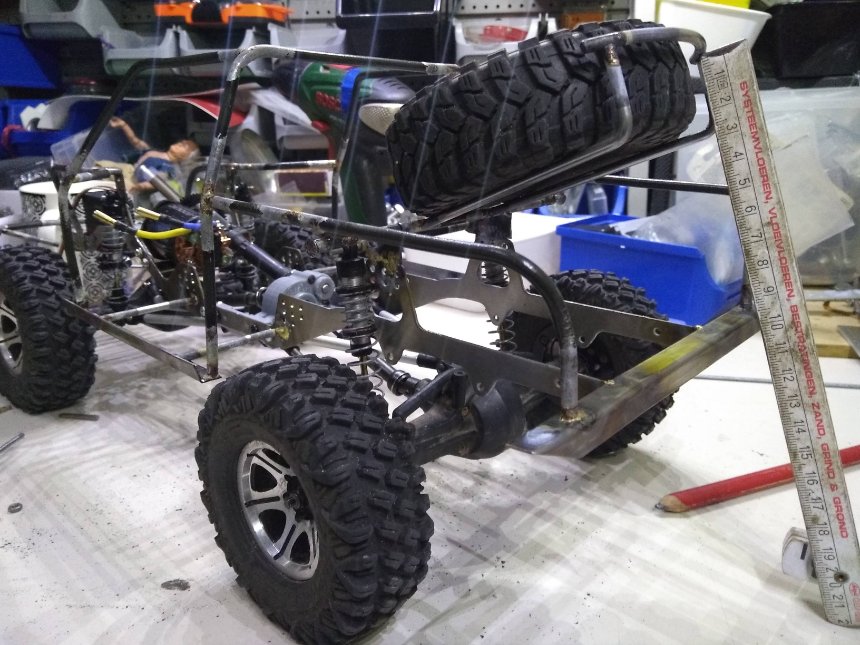

Verder met de kooi.

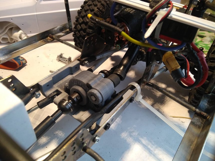

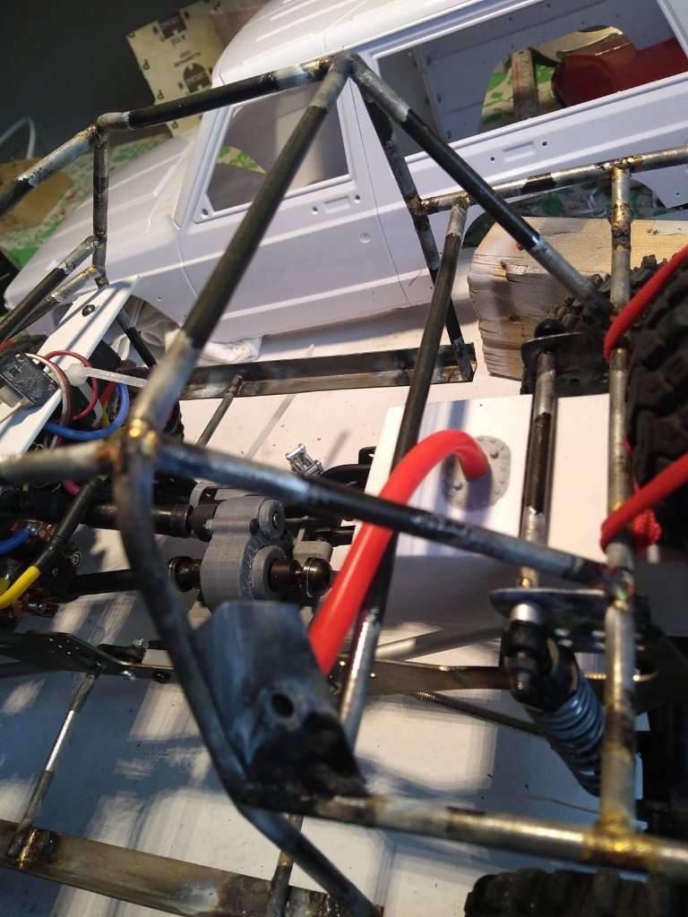

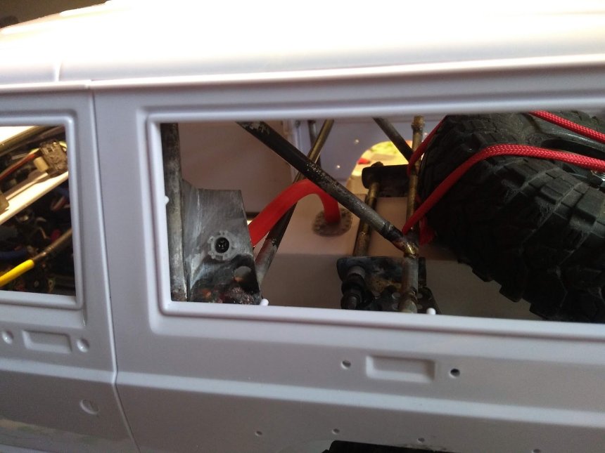

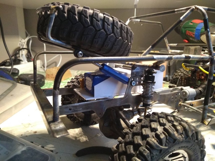

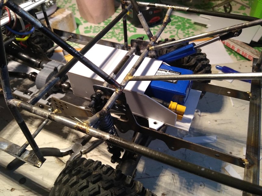

Een vereiste is dat de batterij makkelijk bereikbaar is bij voorkeur met 1 hand en zeker geen gereedschap noodzakelijk. Iemand op het forum had hem achter het reservewiel verstopt. Goed plan!
Even een opklap dingetje bouwen.
Race tank ofwel batterij doosje gefabriekt en een ouwe schokdemper ertussen.

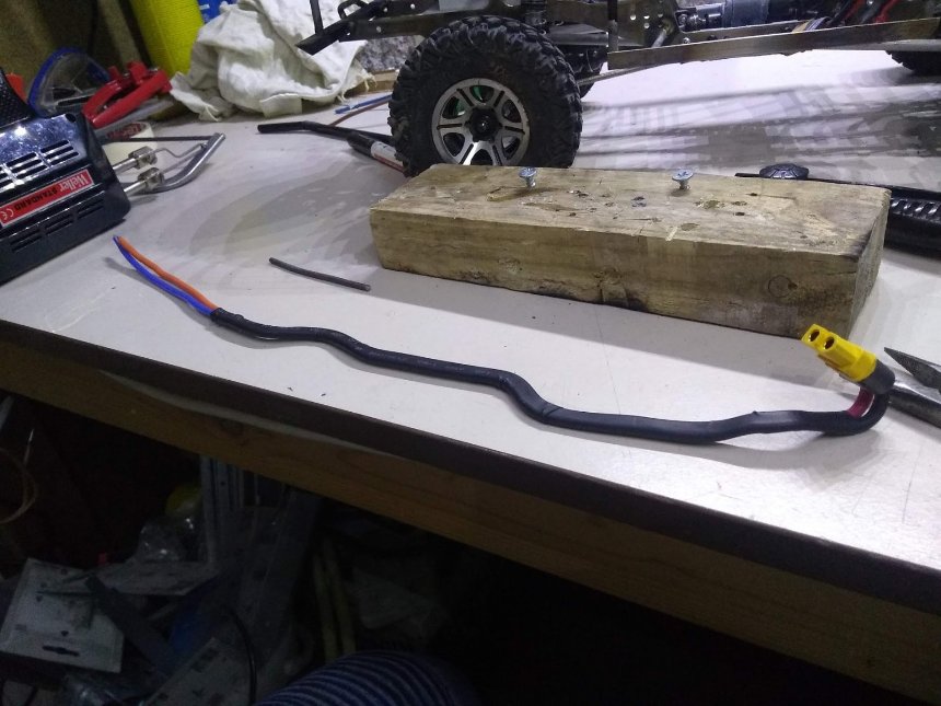

Het verlengsnoer van de batterij naar de ESC heb ik van 2.5mm2 massief koper gemaakt.

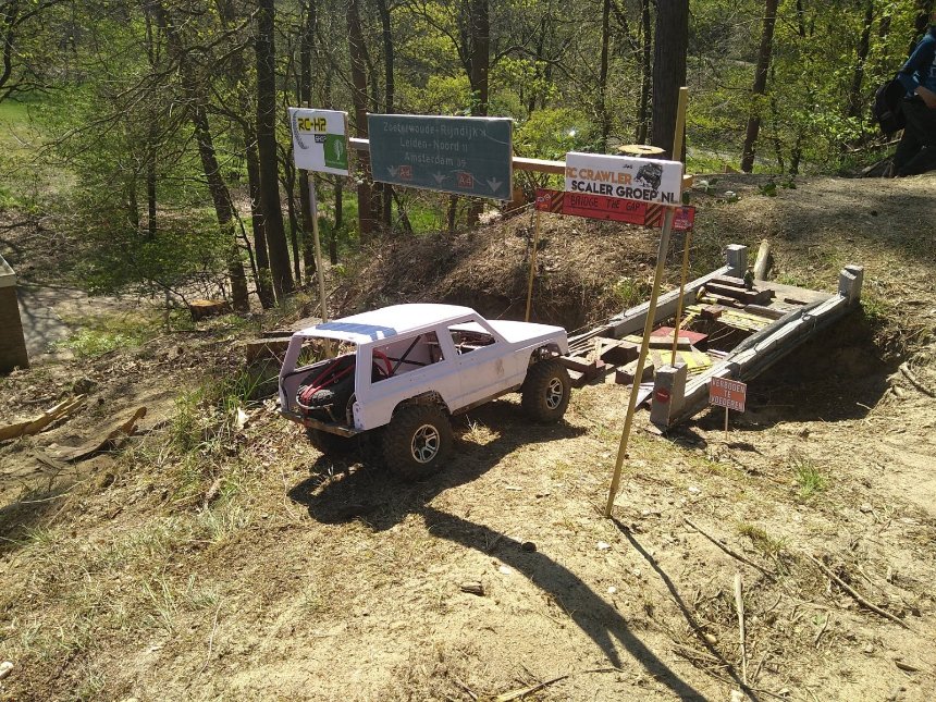

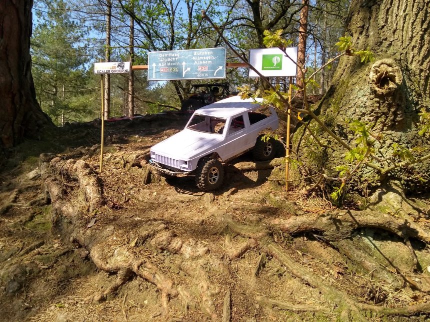

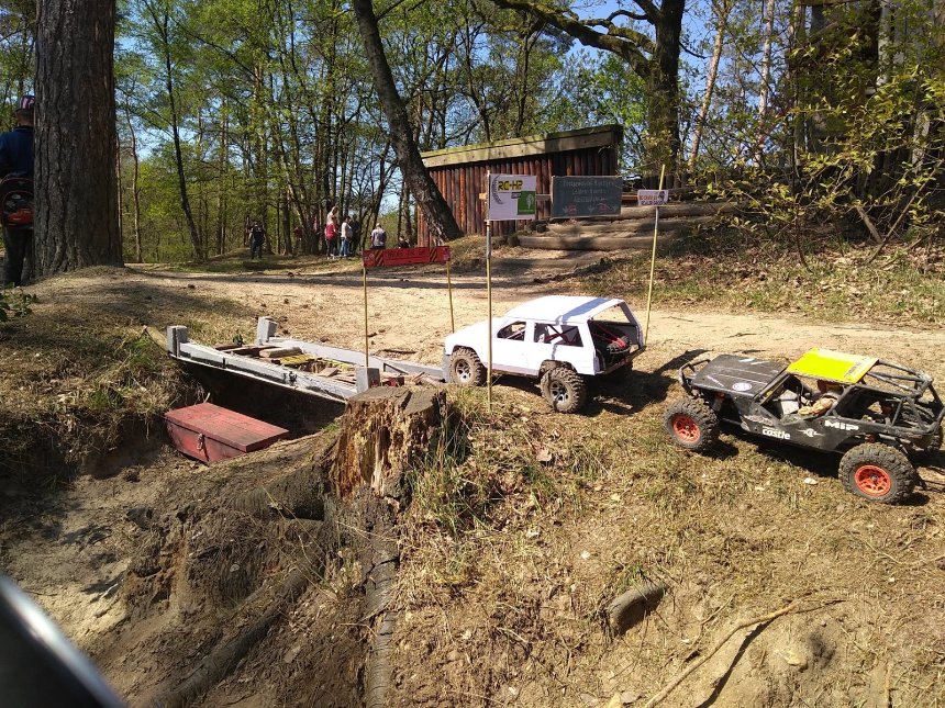

Hierna de elektronica (min of meer) definitief geplaatst en op naar de vuurdoop in Doorn.
Bijna helemaal blij met wat het nu is.
Klein issue-tje zijn toch de bumpers. Breedte en overhang maken het toch beperkende attributen. Het idee was de auto volgens Sorrca Class 2 regels te bouwen, dus even gecheckt waar ik nog ruimte had ter verbetering. Blijkt de auto in huidige staat aan class 1 te voldoen. Voor Class 2 valt er nog wel wat te winnen dus.
Back to the drawing board!
