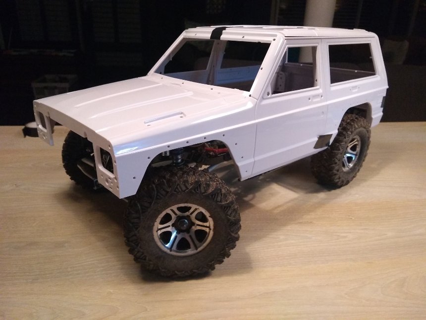

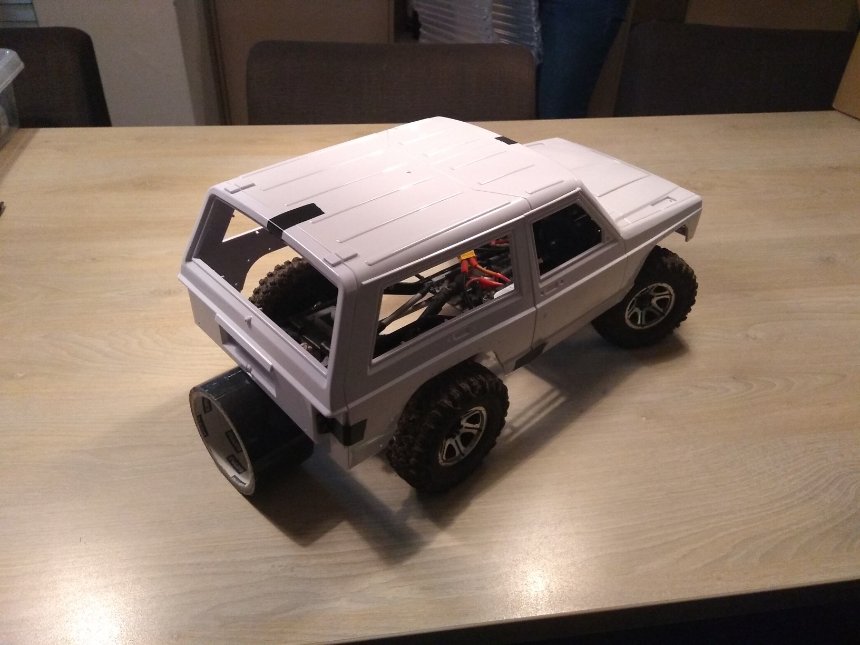

Het moet er toch van komen, en nu heb ik eindelijk wat te vertellen: de eerste build stappen zijn gezet.

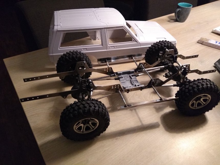

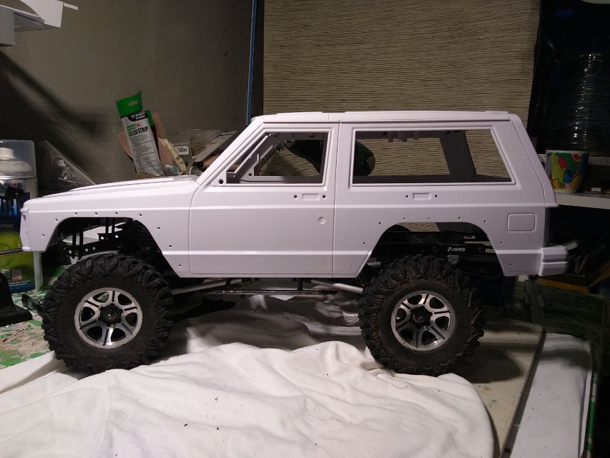

Enkele maanden geleden heb ik een (2drs) Cherokee body over laten komen. deze bleek goedkoper dan het laxaan alternatief van Axial.
Meteen even passen op het scx frame.

Gave body! Dat gaat mooi worden!

Stoere back Wouter[emoji122][emoji106]

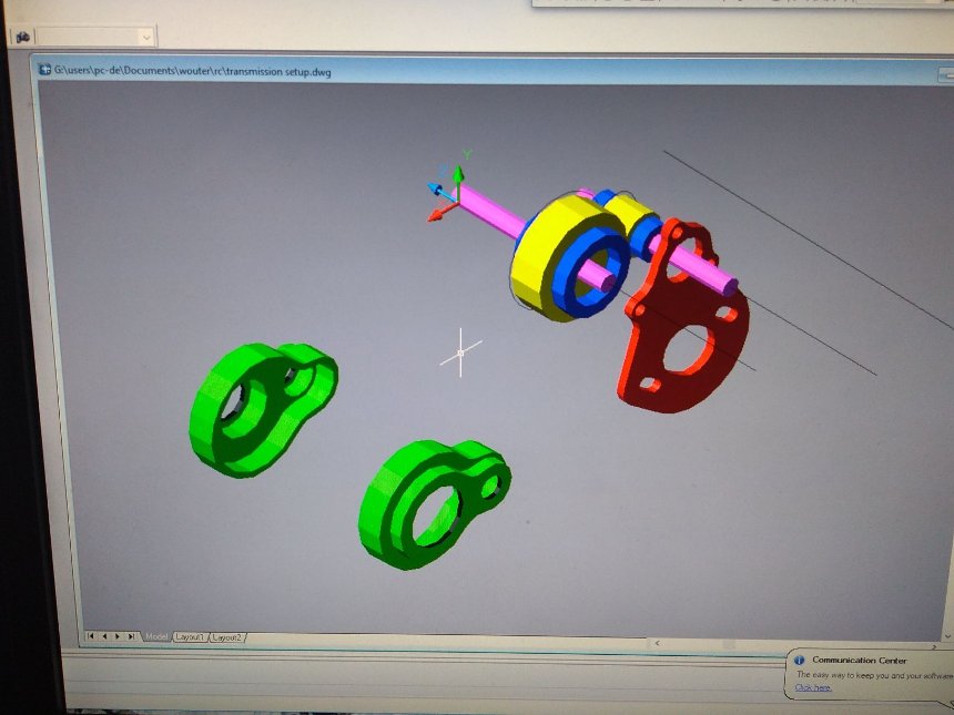

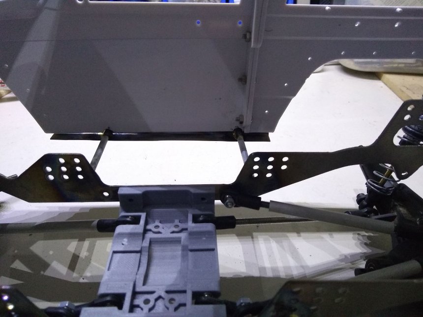

Lijkt leuk, in de details gaat het mis. Spur te hoog en dat soort geneuzel.
Maar dat betekent wel dat de hele transmissie 'anders' moet. En wat niet te koop is, maakt men zelf.

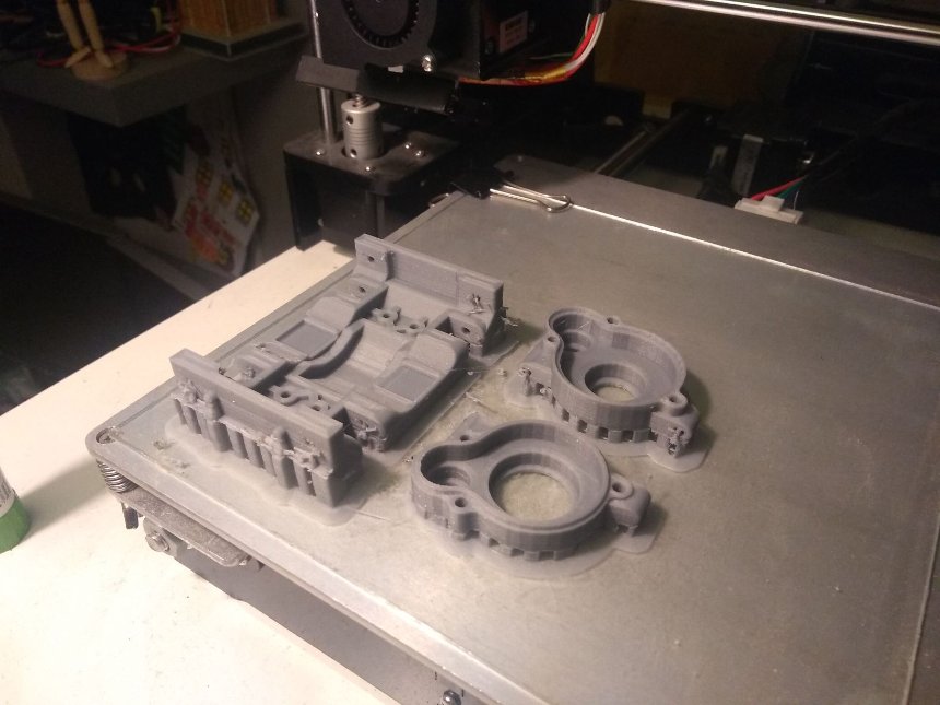

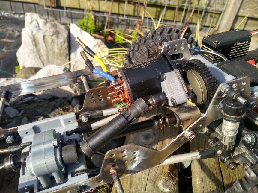

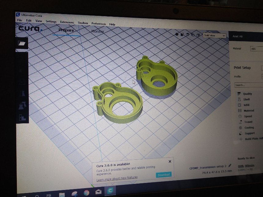

Eerste prototype van de transfer. Op basis van Axial tandwielen.

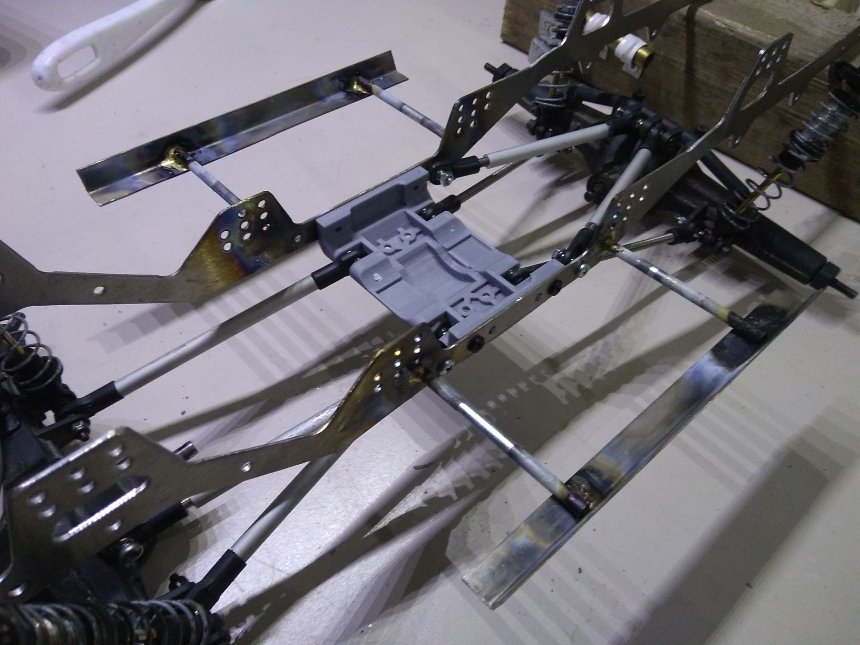

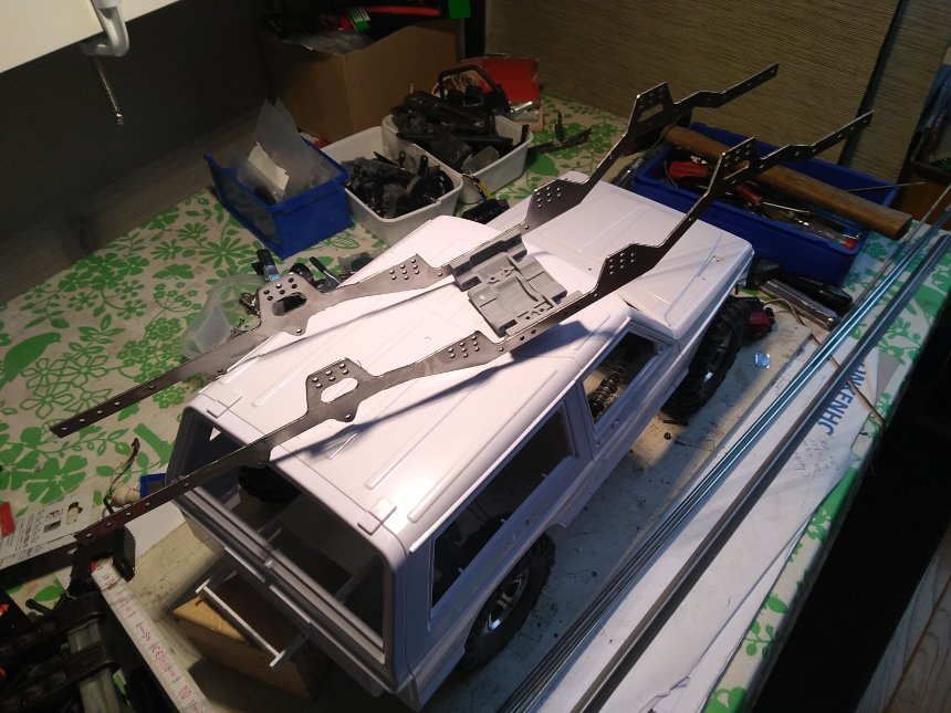

Probleem is dat ik met de standaard axial chassis niet weg kom met de beoogde motor/spur lokatie.

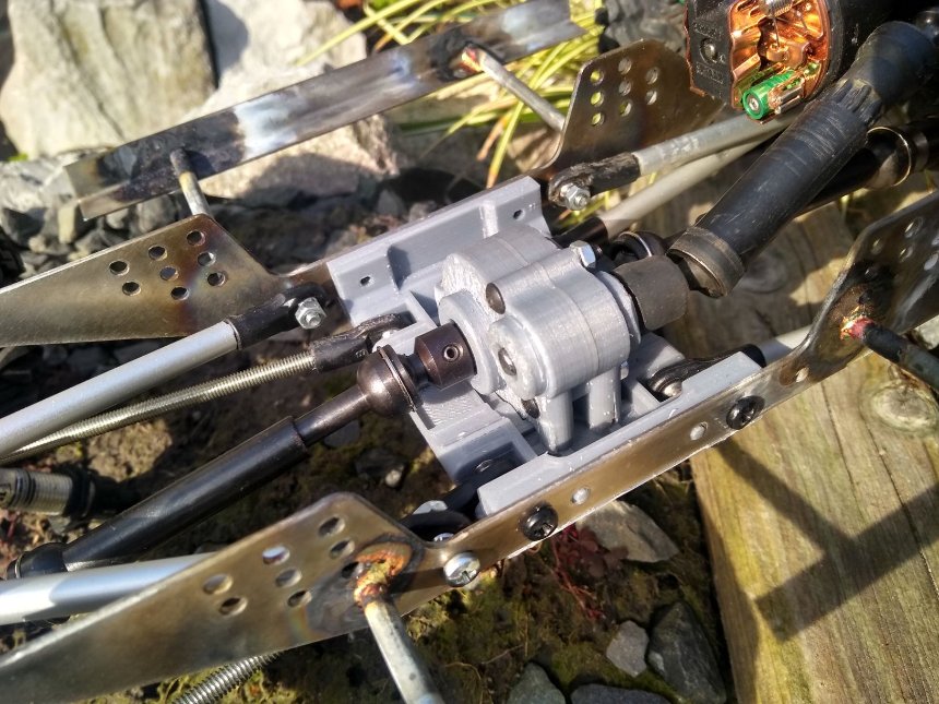

Dus chassis balkjes laten ponsen. Uit RVS dit keer zodat ik er op kan solderen.
Hier heb ik even op moeten wachten, maar nu ze er zijn kunnen we los.

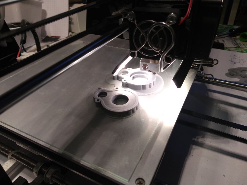

Met geupdate skidplate en versie 3 van tranferbox
Inmiddels de sliders er op gesoldeerd.

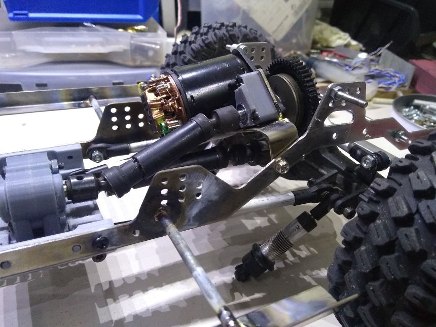

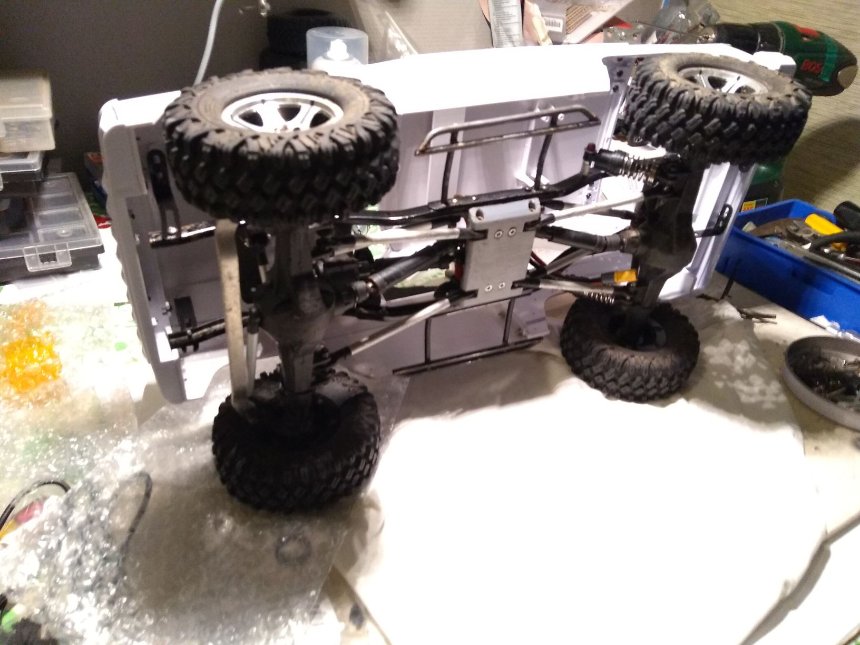

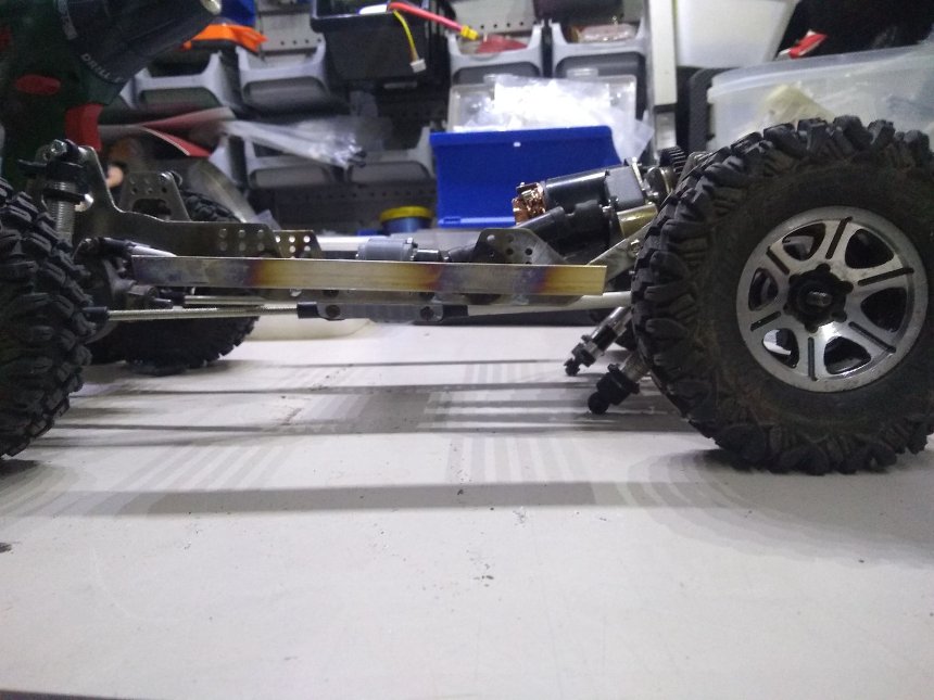

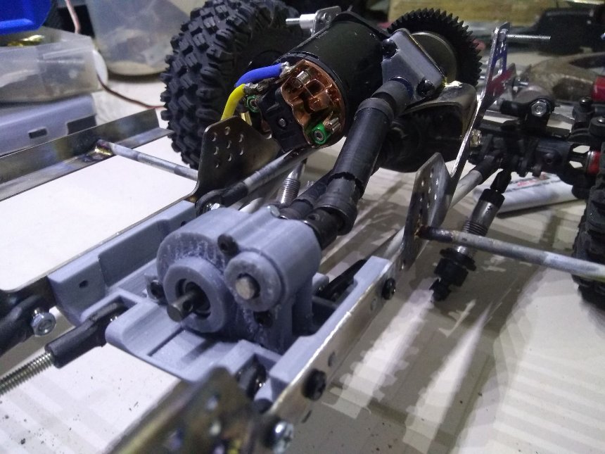

Na een beetje friemelen met de upper link voor en de panhard bar zitten ook motor en spur op de plek waar ik ze hebben wil; laag.
Alles draait vrij bij volledig inveren.

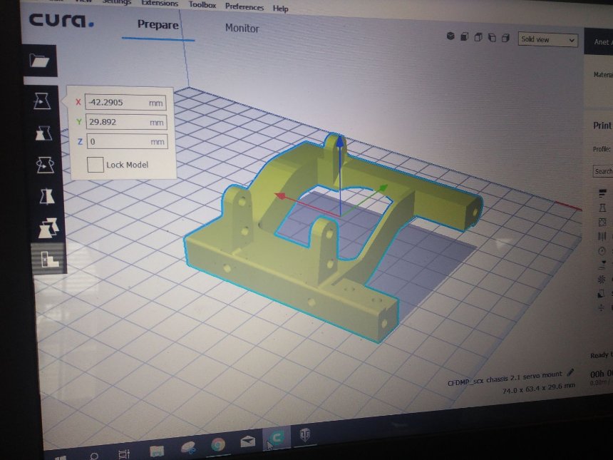

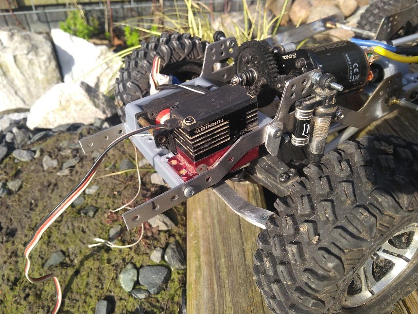

Nu de uitdaging van de stuurservo en lier.
Eerste prototype is in de maak.

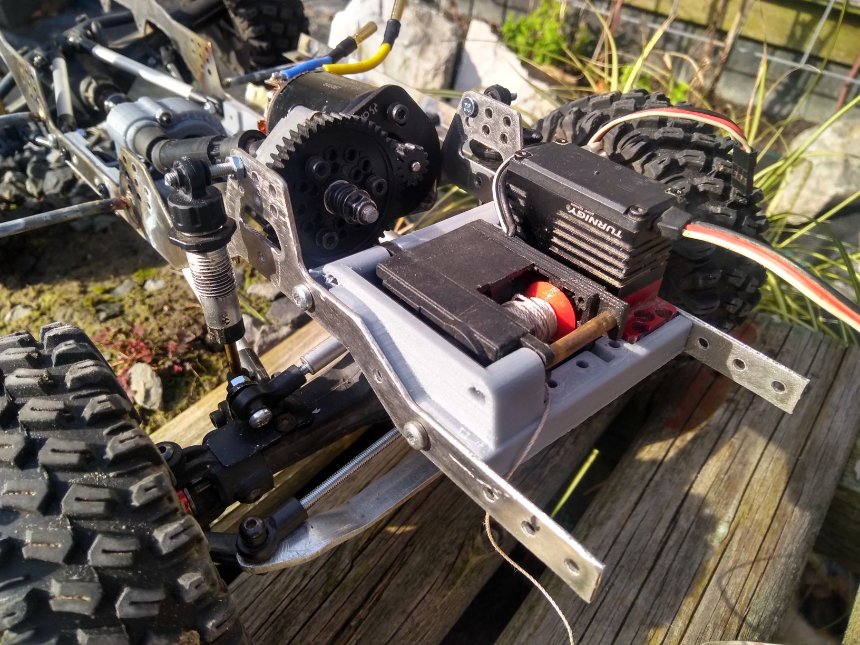

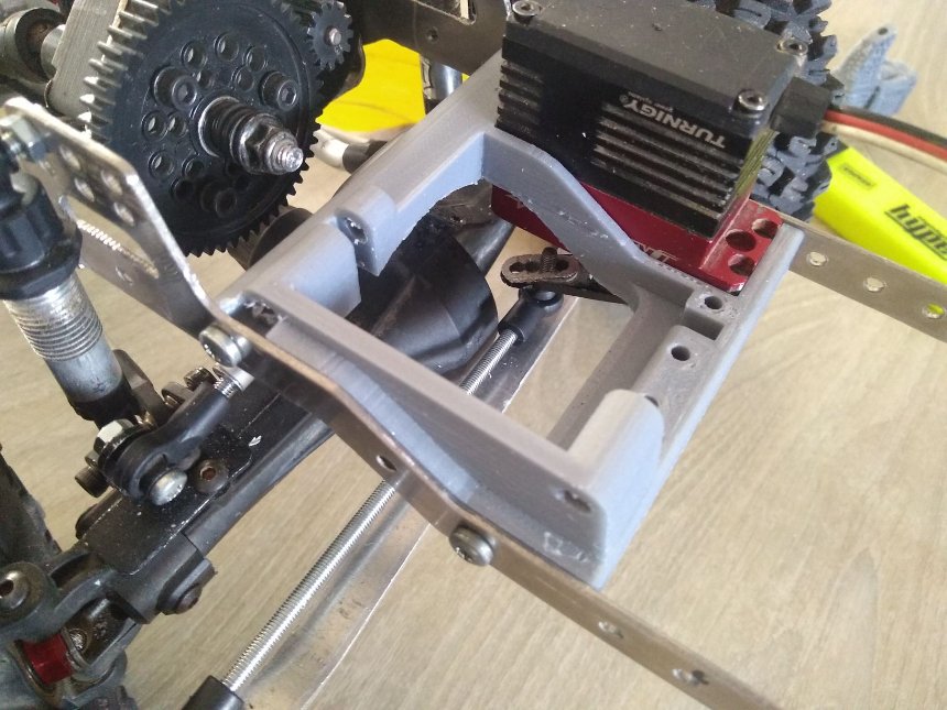

Versie 2 van de lier- en stuurservo mount is gemonteerd. (De lier-montage-pootjes op versie 1 braken al in de folder.)

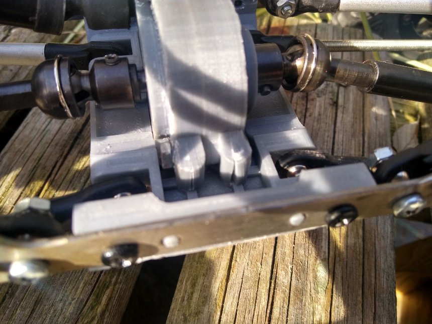

Skidplate met transfer box.
Ik ontdekte wel wat montage schade....

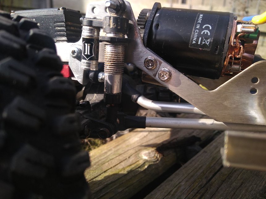

Motormount is een combinatie van RVS en geprinte lagerhouders waar de standaard axial motorplate op gemonteerd is.
De upper link heeft een knikje zodat de motor lager geplaatst kan worden.

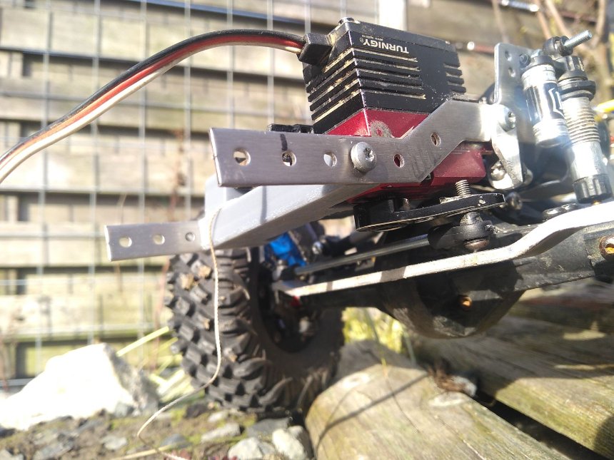

Beide servos passen prachtig in de beugel.
En volledig ingeveerd blijft de hele sturing vrij van obstructies.

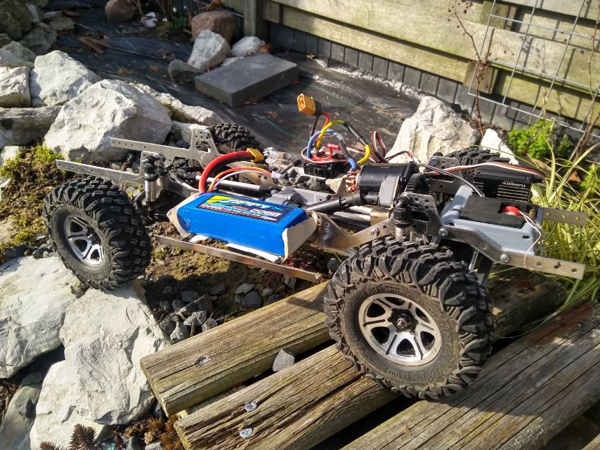

Ik heb even de electronica erop getapet en zelfs in volledige droop (noot: geen veren) klimt ie als een malle in de tuin.

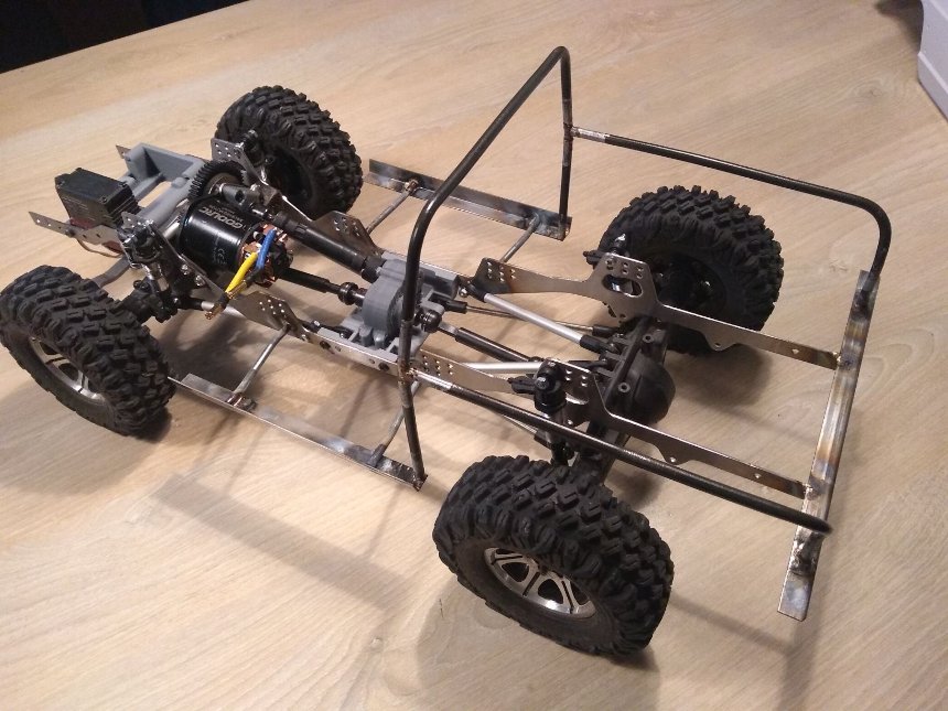

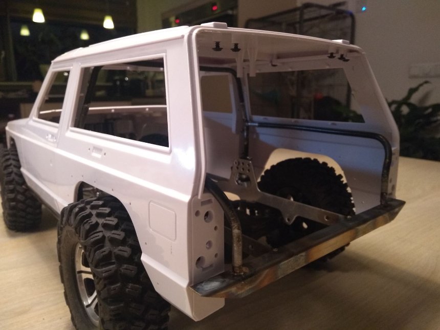

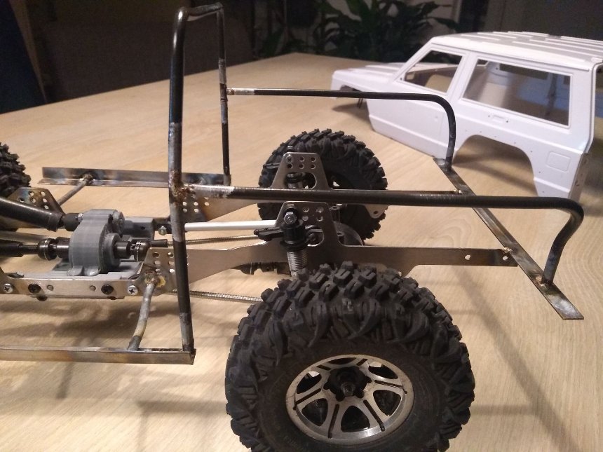

Rolkooi en achterbumper beginnen vorm te krijgen.
