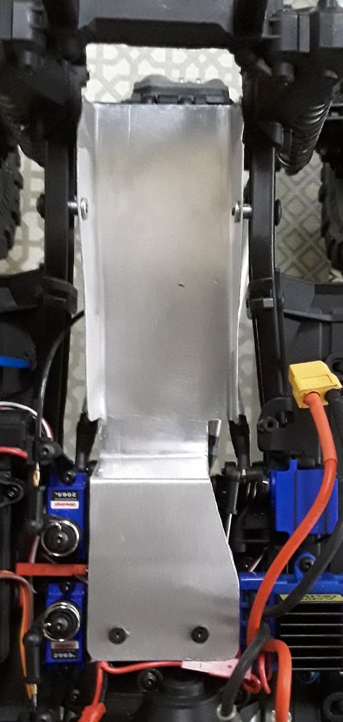

Ik ga in de week (heb dan eens tijd) voor de plannen van mijn versie 2 te maken.
Deze ziet er zo uit

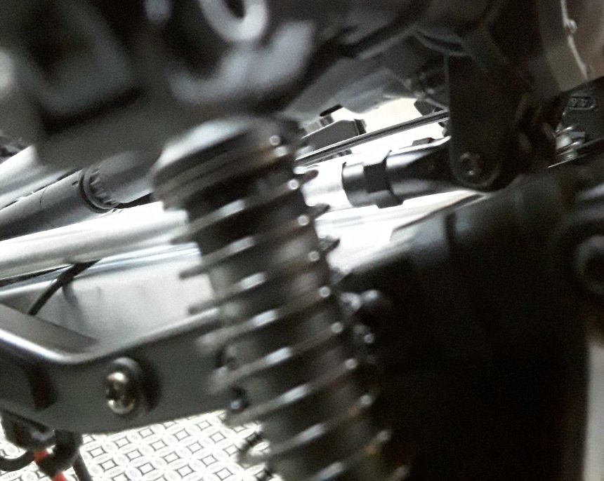

nog 2mm ruimte over bij volledig ingeveerd
0.8mm plaat past gewoon een turnigy 5000 mah hard case in van 138mm lang
Totale kosten 3.35 €

Bericht door Masno » 07 dec 2019 01:02
Zo gaat het ook ja ;-)
