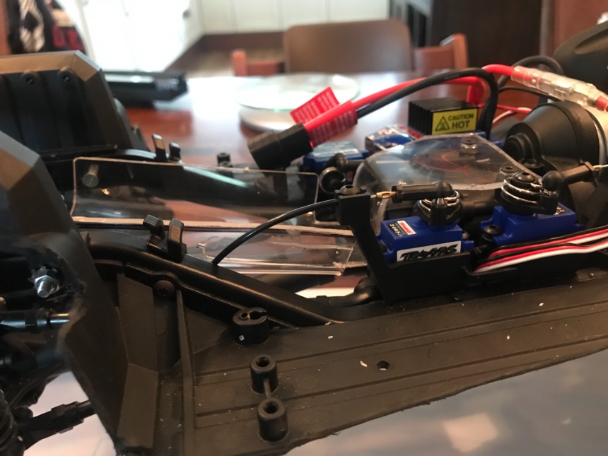

Sepp
Berichten: 29
Lid geworden op: 17 jul 2019 09:37
Locatie: Velsen
Re: LCG battery tray voor trx-4
Bericht door Sepp » 24 sep 2019 15:45
Heb deze nagemaakt, maar dan van plexiglas. Nu nog een accu om te testen hoe goed het past🥳
