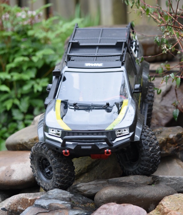

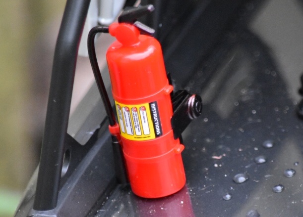

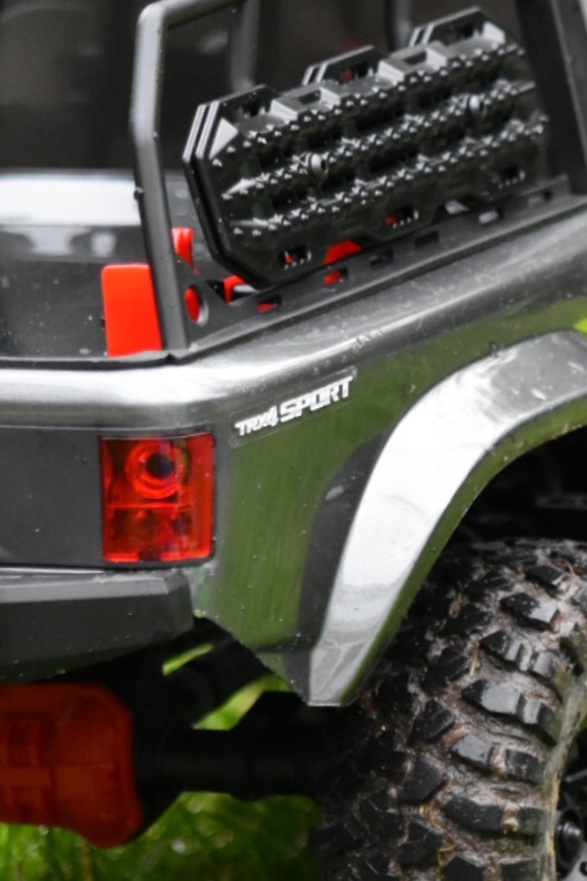

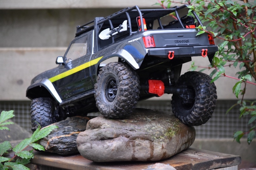

Wat stickers geplakt
Trx4 sport aan de zijkant: Traxxas op het dakrek: En de brandblusser van wat zwart voorzien: een sleepkabel besteld: Trx-4 wielen er toch weer onder.
Wat een verschil in grip! Nu op zoek naar velgen...
Lastig om een keuze te kunnen maken.
Denk dat ik deze wel gaaf ga vinden: Nu alleen nog even uitzoeken of deze gaat passen op de trx4.
Iemand ervaring mee toevallig?

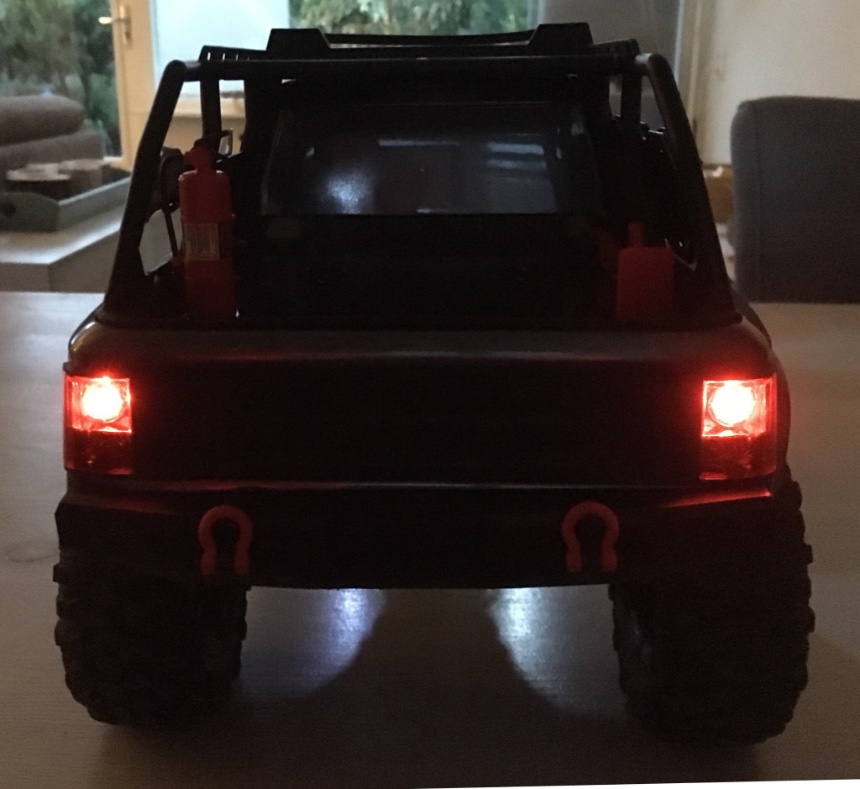

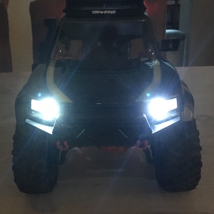

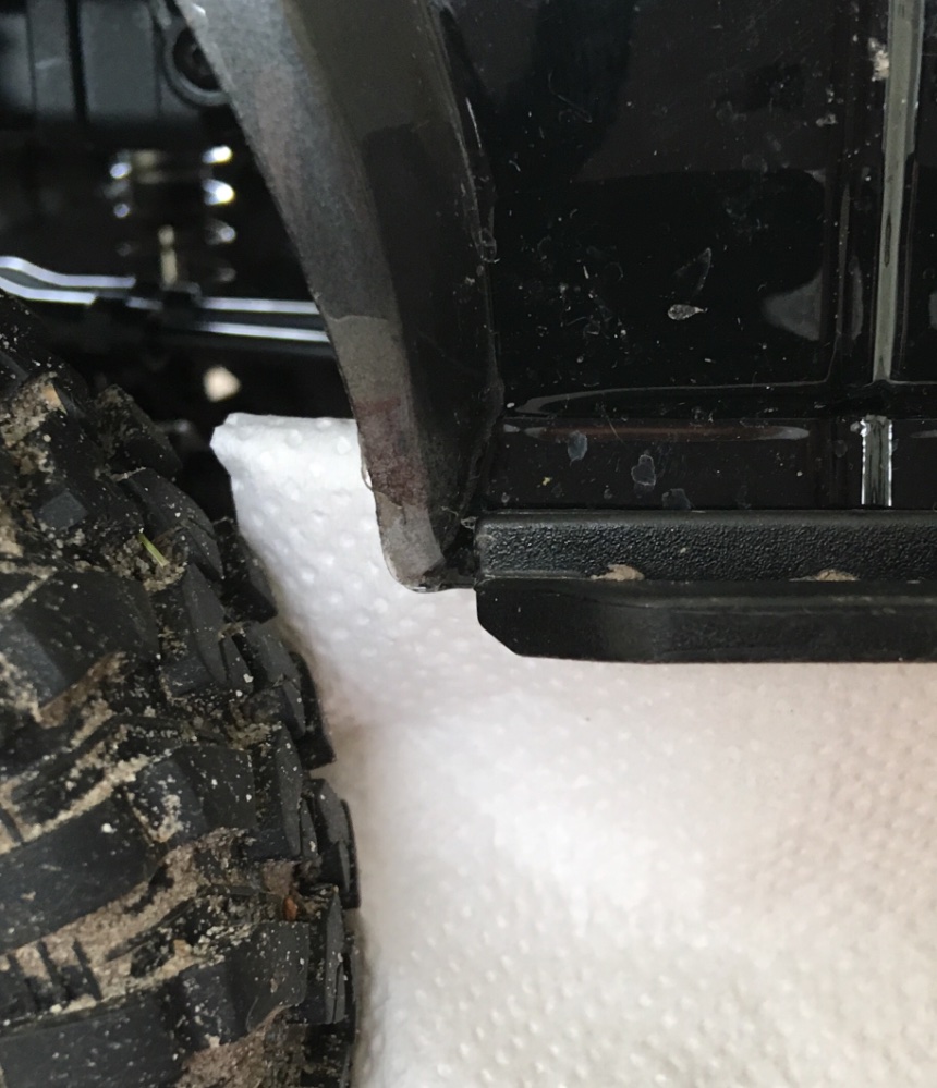

Weer even aan het knutselen geweest:
(Fotos komen later
- Verlichting toegevoegd.
Had nog leds liggen die goed passen.
Kabels op maar gemaakt en een stekkertje om hem los te koppelen als ik de body er af wil halen.

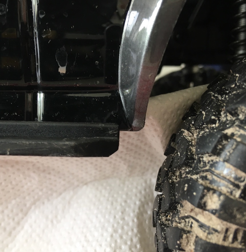

- Rick slider bevestiging achter aangepast.
Toen ik de body er af haalde voor de verlichting zag ik dat de body niet lekker in de rockslider ligt. Body bevestiging aan de achterkant is 1 gaatje omhoog gegaan waardoor hij er nu makkelijk uitschiet.
2x2 m3 ringetjes tussen de slider en de tray gedaan en nu zit ie weer zoals hij hoort
(Fotos komen later

Verlichting :
Voor
Achter
En hoe de body viel en valt in de sliders:
Voor de aanpassing (minimaal stukje aan de bovenkant)
Na de aanpassing
Voor
Achter
Na de aanpassing

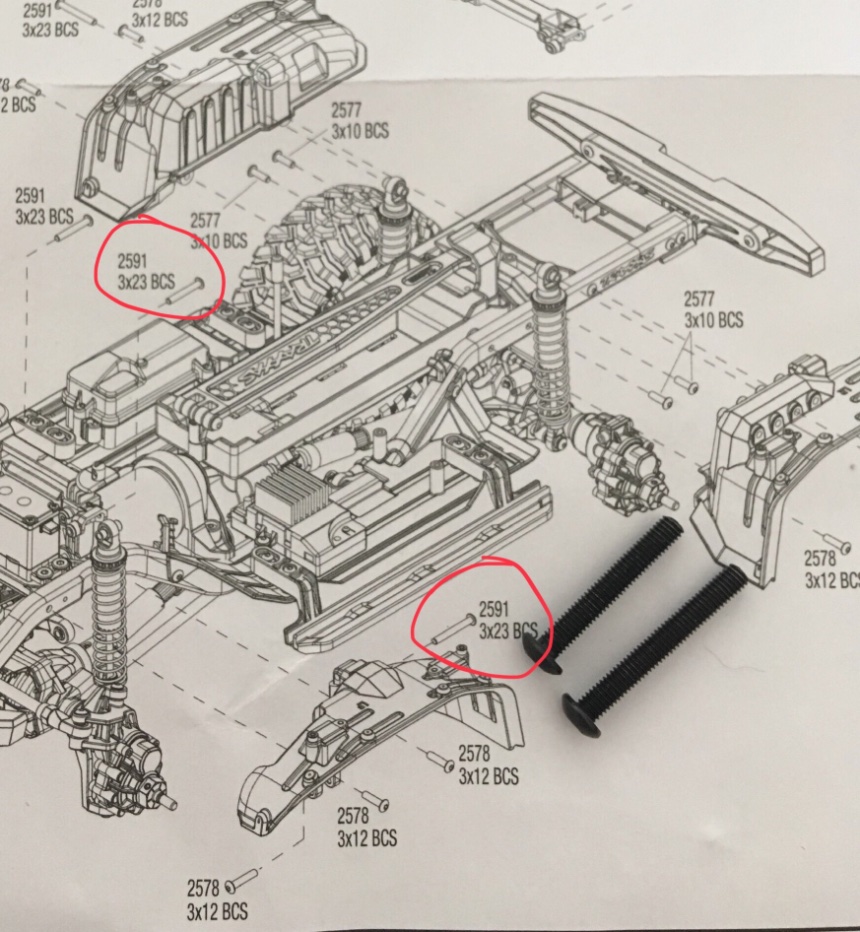

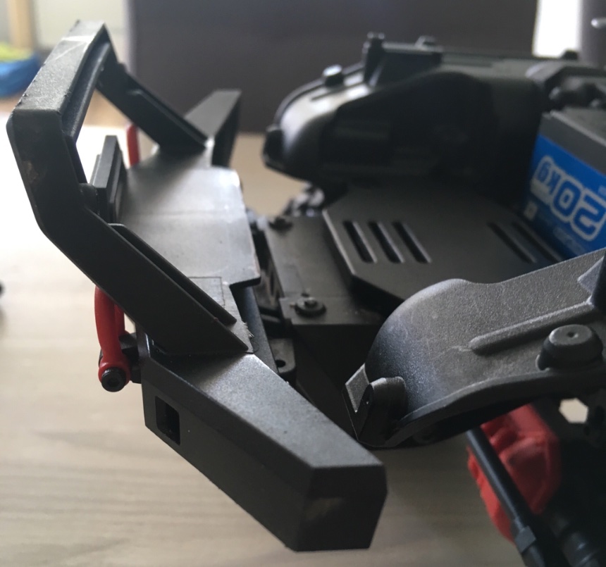

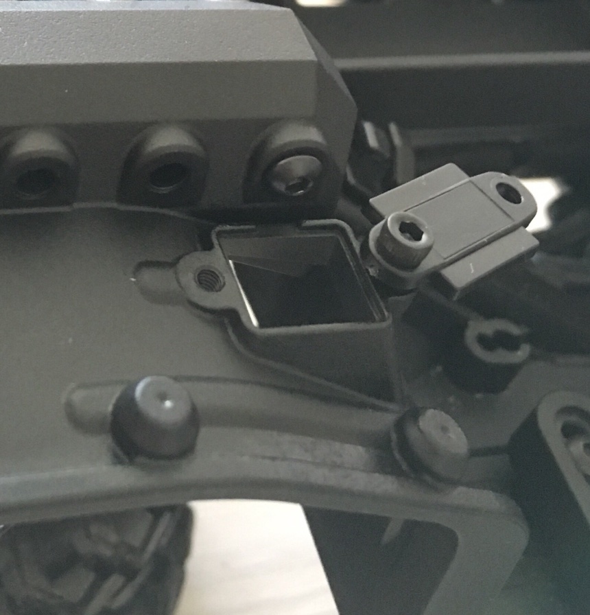

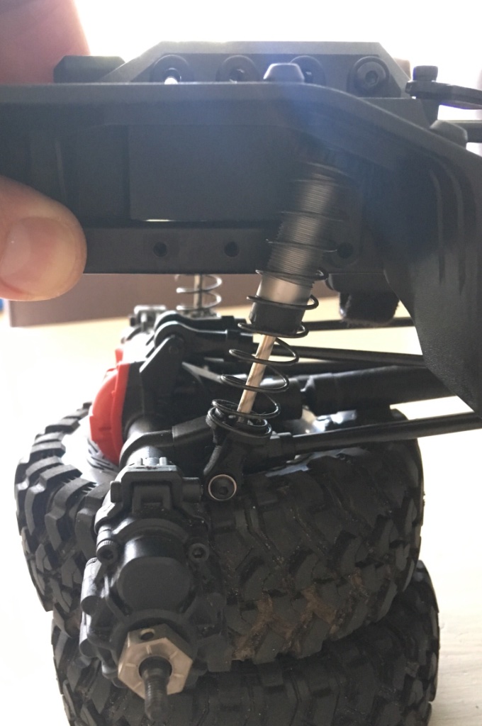

De inner fenders geplaatst.
Appeltje eitje. Korte maar overzichtelijke handleiding.
Paar dingen waar ik tegenaan liep :
- Achtervering die niet meer te stellen is omdat hij vast zit. Het stel ringetje zat te hoog en daardoor klem.
Oplossing: alles even los, stel ring naar beneden en weer vast.
Om de vering te bevestigen op de voorste positie dien je een klepje los te halen. Anders gaat de schroef nooit passen (zonder geweld)
- omschrijving klopt niet geheel.
Er staat 2x schroef lengte 23, terwijl dat 23 en 25(?) is in het echt. Met beetje gezond verstand de juiste schroef op de juiste plek geplaatst :
Lang voor de vering bevestiging
Kortere voor de plastic koppeling
Happy met het resultaat: Sluit mooi aan met de verhoogde bumper
