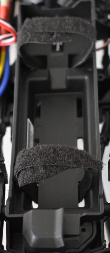

Met de batterijtray plaatsen liep ik tegen een kleine uitdaging aan. Geen probleem op zich, wel wat losschroef werk nodig om tussen de chassis balken te “schuiven”.
Mijn huidige batterij is net iets te klein, dus 2 stuks klittenband:

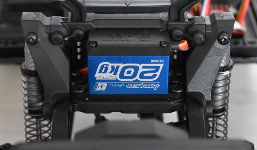

De servo is dezelfde als ik in de Ecx Samurai heb zitten. Daar ben ik goed over te spreken, niet al te duur en past goed.
Hetzelfde met de receiver.

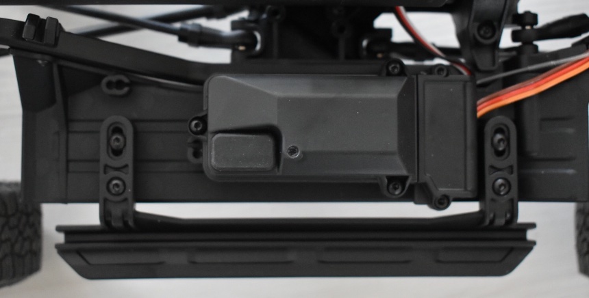

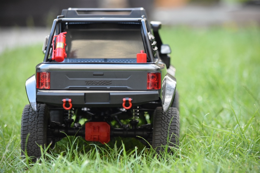

De waterdichte box heb ik omgedraaid (kabel uitgang naar voren). Dit omdat de servo kabel en de esc kabel net wat kort zijn.
Daarvoor 2 nieuwe gaatjes geboord in de plank. Anders kon de rockslider niet meer vastgemaakt worden.

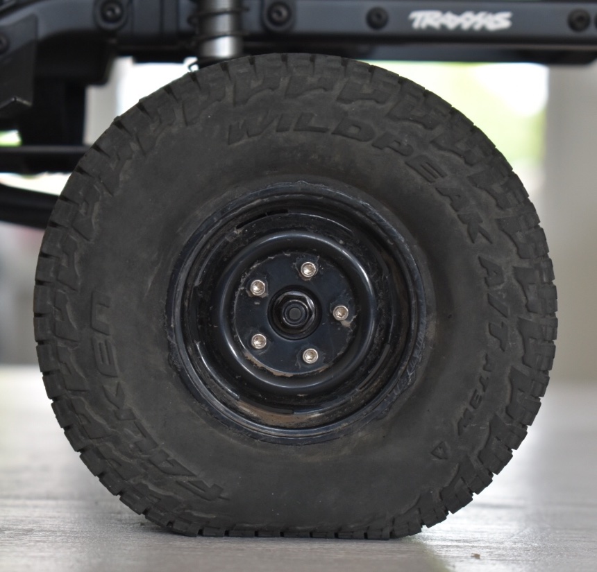

Tijdelijk de Ecx barrage wielen met Falken Wildpeaks er onder gelegd (zijn al gelijmd)
Voor de TRX4 banden wil ik beadlocks halen (als er weer budget is 😝). Vandaar deze tijdelijke keuze.

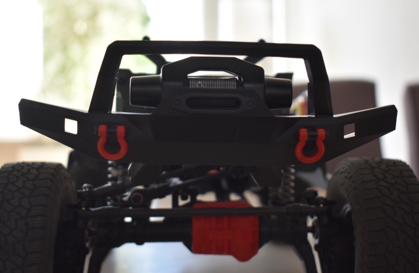

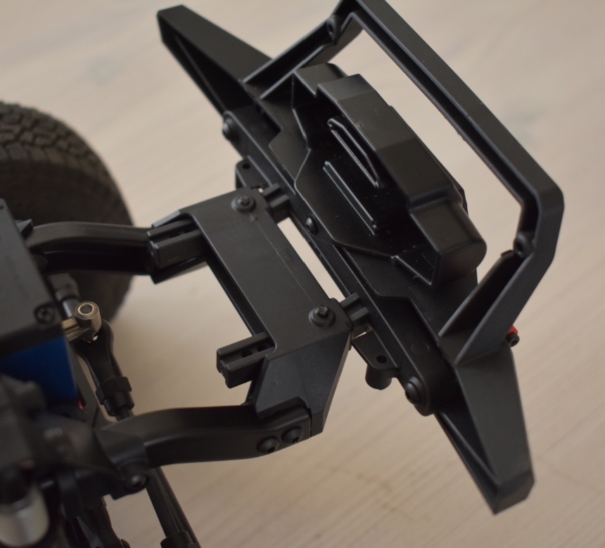

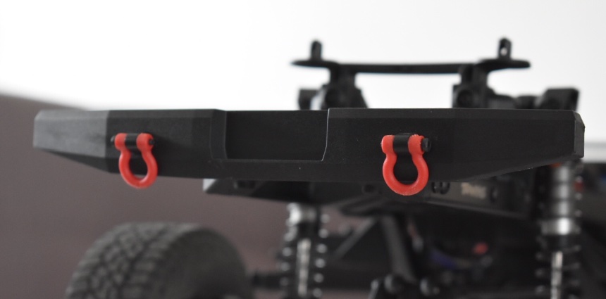

Vandaag de bumper bevestigingen achter en voor omgedraaid. Achter naar voor en voor naar achter en zo dat beide bumpers hoger zitten voor betere op- en afrijd mogelijkheid.
Daar zat aardig wat snij en zaagwerk in aangezien ik (nog) geen dremel of iets wat daar op lijkt heb.
Ook meteen de achterbumper aangepakt. Daar zat een blok onder waar hij al een paar keer achter bleef haken in de testrun.

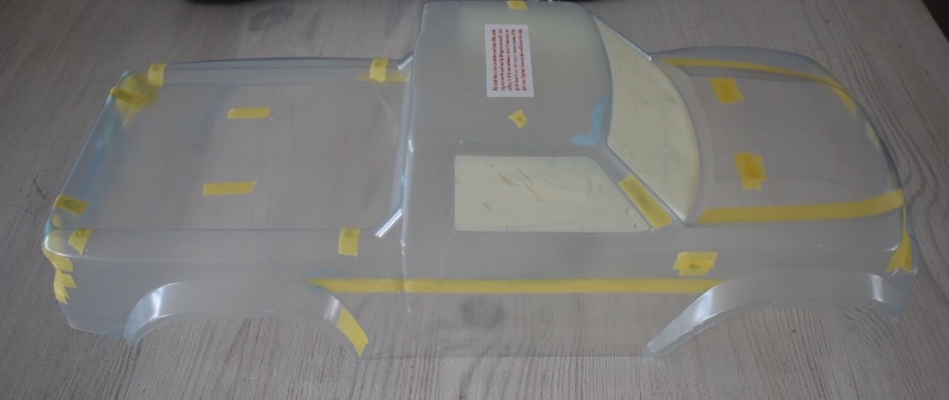

Afgelopen dagen wat ontwerpen bedacht en er 1 gekozen waarvan ik blij wordt (hopelijk 😝).

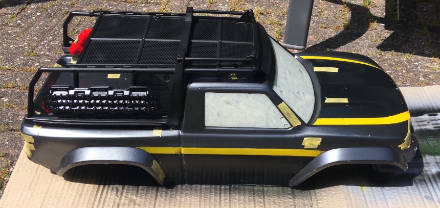

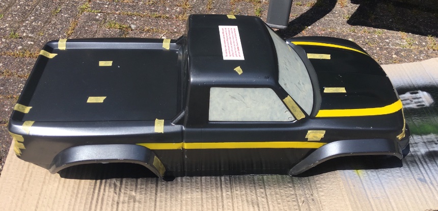

De voorbereiding op het spuiten al gedaan. Beetje tape en liquidmask aangebracht.
Nu is het nog even wachten op de verf bestelling. Daar zit ook een lexan schaar bij om de body iets wat bij te knippen.

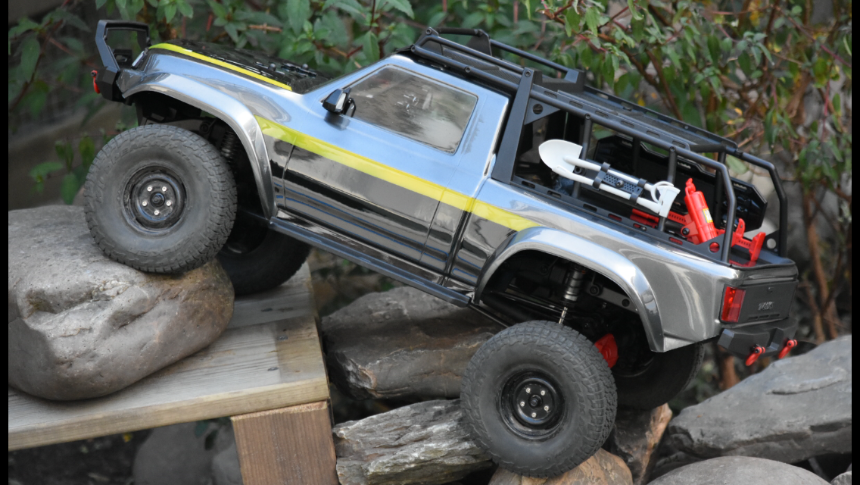

Verf en m’n schaar eindelijk binnen!!!
Proef plaatje gespoten (verf combo checken op een rest stukje):
Na het op maat knippen van de body de eerste stukken gespoten.
Maar niet geheel tevreden, toch alles er maar weer af halen en ‘t ontwerp omgooien 😝.
Denk dat het eindresultaat nu nog gaver gaat worden.
To be continued...
Re: TRX4 Sport Crawler
Bericht door TerpstraAJ » 01 jun 2019 15:06

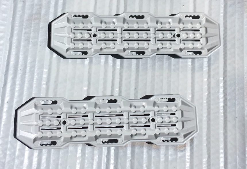

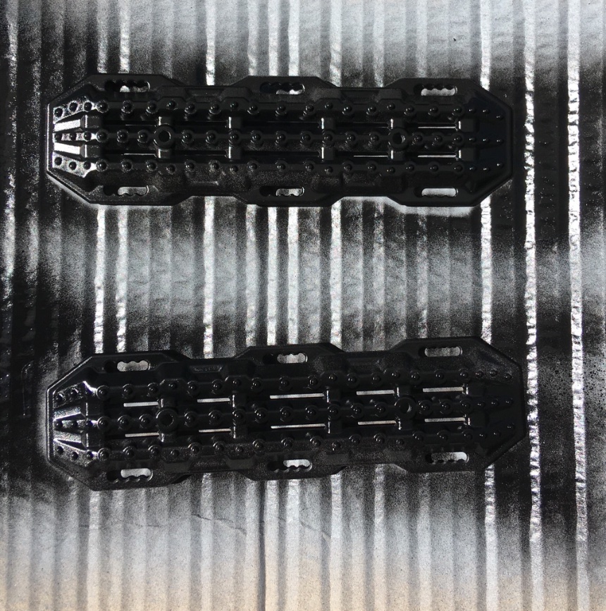

Deze ook maar even in de primer gezet om ze van een andere kleur te voorzien...
Opmerkingen als “Ga je een baywatch auto maken?!?” vond ik iets wat minder 😂🤣
Bericht door TerpstraAJ » 02 jun 2019 13:28
Gister avond de body volledig ontdaan van de verf.
Schoongemaakt, nieuw masker er op.
En nu met het heerlijke weer op m’n gemak laagje voor laagje de boel opgebouwd.
En het rek (ff los)
Bericht door TerpstraAJ » 02 jun 2019 21:07

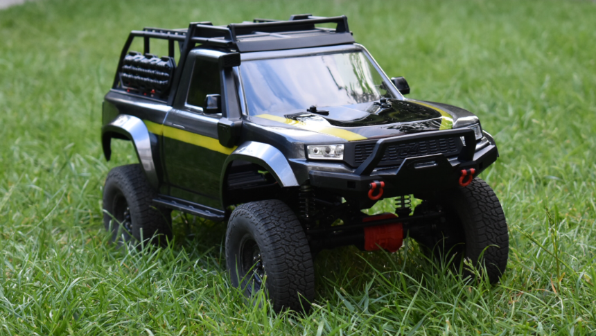

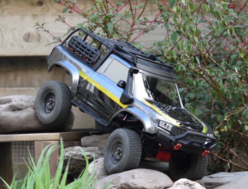

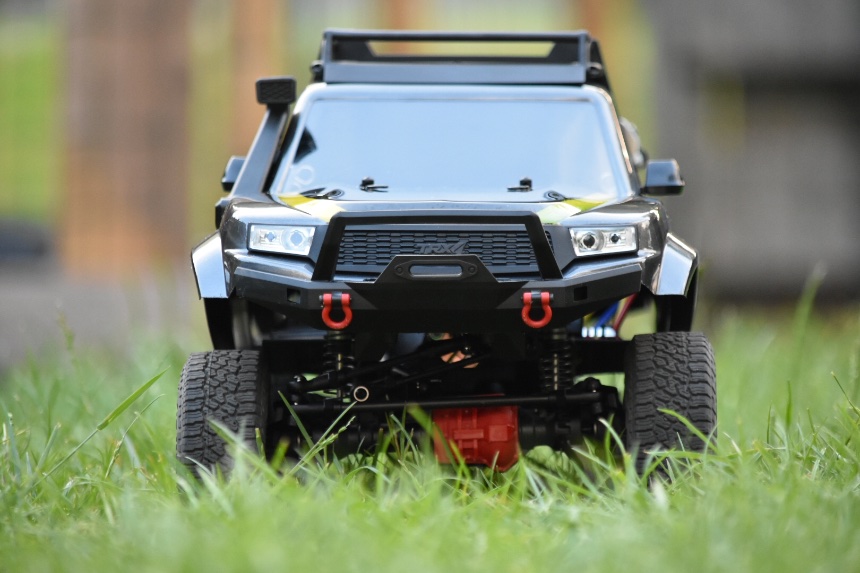

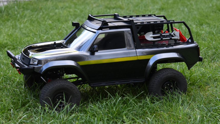

En dan hier het resultaat :

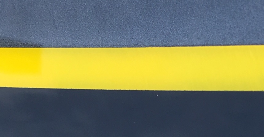

Het geel is helaas niet zo geworden als ik had gehoopt.
De laag zwart als laatst aan de binnenkant heeft helaas wat kleurverschil gecreëerd op een paar plekken 🙁
Reminder to myself : een laagje of wat meer mag best 😁
al met al zeer tevreden!!
